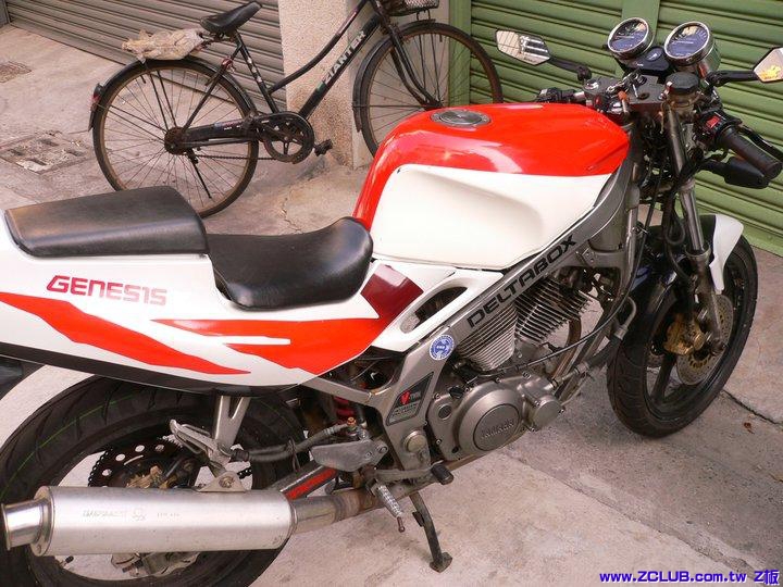

各位大大好 小弟的FZR想要改成FZ2
除了要買冠座跟把手以外
上面那個三角台因該不用換吧
因為不了解所以想起問一下
野郎的冠座可以跟FZR的通用嗎?

有車友也想這麼改~
我有幫他整理清單,可以給你參考看看~
FZ2上三角台
把手,把手冠座
大燈架,
燈耳及前燈固定支架已停產,要買訂製品
雙表
握把套
平衡端子,也可以拆舊的,但怕品相不好.
離合器線,油門線
方向燈
後照鏡
後照鏡轉接座,FZR總泵沒有鎖點
正反牙轉接螺絲
訂製剎車油管

我自己抓了一下費用
大約在一萬左右

補充一點 少碼表線喔  FZ2 的時速錶較高 FZR 碼表線太短
