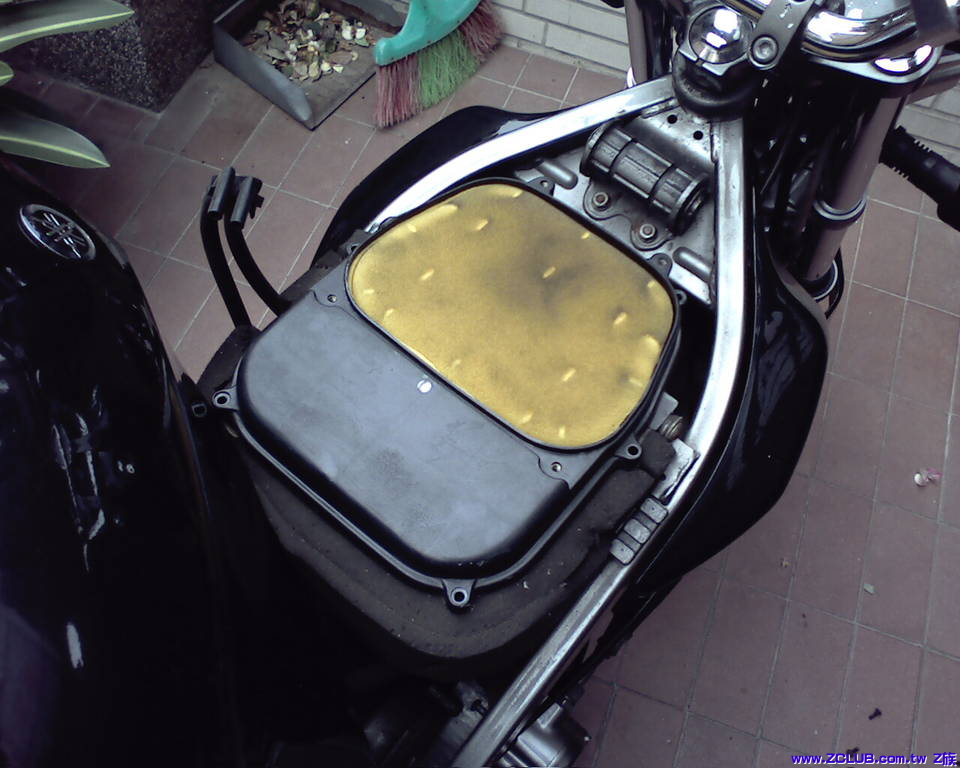

发表于 2011-5-12 05:02:43 | 显示全部楼层
本帖最後由 jamesw 於 2011-5-12 07:32 編輯
回復 luca 的帖子
油箱轉九十度後是不需要用手支撐的
轉過來後可以放在原本前座墊前端,大約就是主副車架交接處上面
注意管線不要拉鬆就可以穩穩站好,慢慢拆空濾囉
照片角度不太ok想像一下
