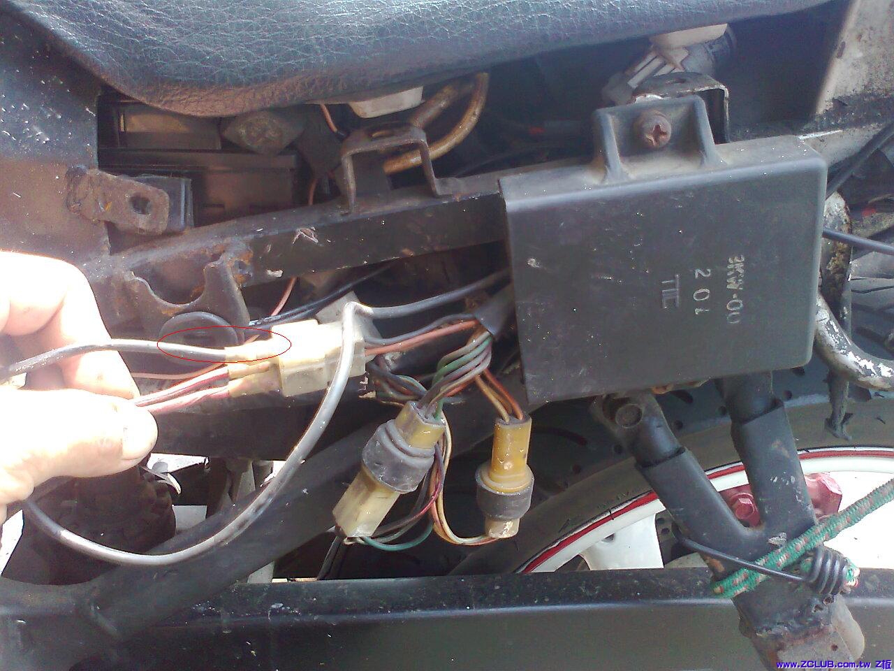

本帖最後由 rall206 於 2011-5-11 12:57 編輯
另外在補充更詳細一點我的狀況給您參考
我的狀況實際上是
點火有時候會剩下單缸.
最源頭的衡脈線圈>cdi用電筆測試.恩~都會正副閃爍(代表信號有來)
cdi>coil這段線路.信號也有過去.
很奇妙的是.線路只要接上去.coil本身搭鐵就會阿司
令我百思不解.也翻閱了N變.FZ/R的線路圖.
沒錯阿~COIL本身鎖點就是搭鐵.(用電表測量得知)
既然是搭鐵為何會有阿司的情況
後來直接從鎖點拉至電池.也是不行.
原車線路鎖點上有一條黑色.直往CDI.
我也另外拉一條過去測試.還是不行
我所謂的不行是.發動正常.騎出去沒50M就變成單缸了.
後來解決之道是
COIL本身是搭鐵沒有錯.但是原車線路.COIL本身搭鐵有走到CDI.
CDI.點火3PIN.2條分別給COIL.一條黑色搭鐵.
我把那條黑色搭鐵拉到後整流器鎖點上搭鐵...
一切就正常了............
我猜測問題出在COIL的電流太大.電到CDI秀斗.
圖片中打圈就是CDI搭鐵.
有測試副場新品跟尬車的做比較
尬車來的果然比較順暢些許.低轉較順暢.
另外多購的新品COIL就沒路用了....
