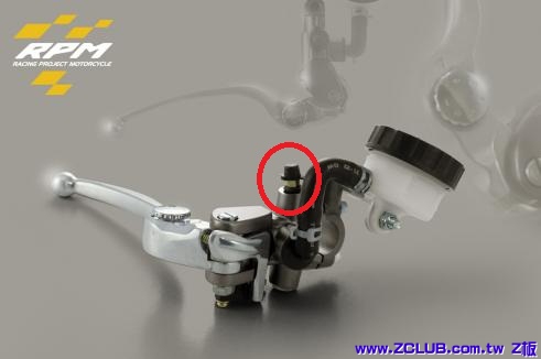

如圖~
由於此"直拉"總幫我是在網路上買的
功能是正常沒錯(應該,我還沒試過哈哈哈)
但是我圈裡來的紅圈處被上一位車主....
把洩油嘴拿掉,變成一顆內六腳把油杯支架直接鎖上
也就是,那顆油嘴消失了...
直推(不然就這款直拉)總幫也是需要用到總幫的洩油嘴才能把空氣排乾淨吧...
想請問一下那洩油嶊哪裡可以取得或購買~還是說哪些卡鉗的可上...

那顆排空氣的螺絲改裝店一顆好像要2小張,去油管店應該會比較便宜。
不然還有直接用油管螺絲排空氣的方法,但記得擦乾淨一點不然可能會咬烤漆。

既然都有螺絲可以有效塞住止油.
那就代表那顆螺絲也是可以放空氣低.
從那個螺絲高度來看.也是方便讓煞車油快速進入到卡鉗內.
放空氣要絕大概就是
一次只能放一點點.不能放到拉桿沒壓力.
要在還有壓力前鎖緊.
另外煞車油溶於水
所以直接用水清洗即可
