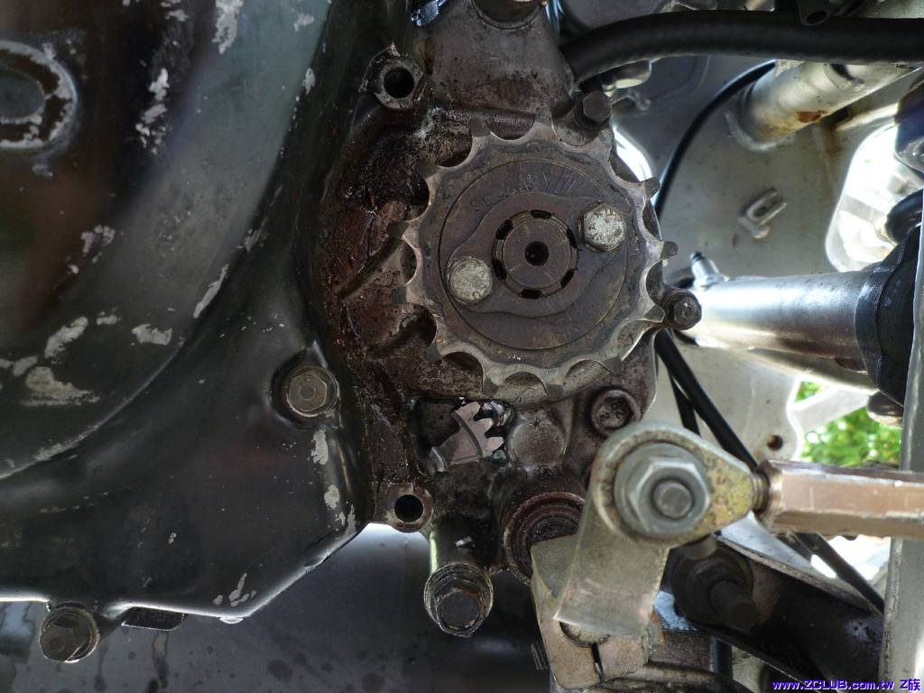

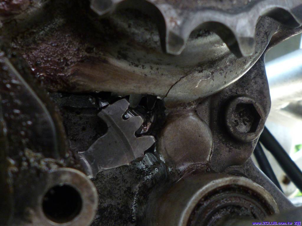

今天終於借到貨車~載回家了~~SO一到家馬上開始拆,拆到把鏈條拔掉後,看見了這情況(如圖)唉~~裂了~~還有辦法回春嗎?
上面的前輩真的破了,這種情況是要換整個本體嗎??還是還有辦法補救
 楼主| 发表于 2011-5-12 13:24:06 | 显示全部楼层
照片不會貼....有放相簿了
 楼主| 发表于 2011-5-12 13:25:24 | 显示全部楼层
試看看
发表于 2011-5-12 14:53:36 | 显示全部楼层
哇.....引擎號碼那一塊
发表于 2011-5-12 14:59:47 | 显示全部楼层
真慘~~
看起來至少要有一顆殺肉引擎了....
CASE破掉了,裡面齒輪也斷了....
发表于 2011-5-12 17:19:44 | 显示全部楼层
回復 nibaba2 的帖子
幸好不是引擎號碼那塊,但是整顆引擎都要從整了

发表于 2011-5-13 19:24:12 | 显示全部楼层
回復 HIDE5773 的帖子
破的不是引擎號碼那塊就好裡家在
你祖先有保佑
引擎號碼那塊沒事就不用怕
至於裡面我不敢保證沒事
左邊CASE用殺肉引擎就好啦
可以自己拆喔
很間單的啦
拆久了
眼睛閉起來都知道哪裡有幾顆螺絲
哪裡有什麼東西
