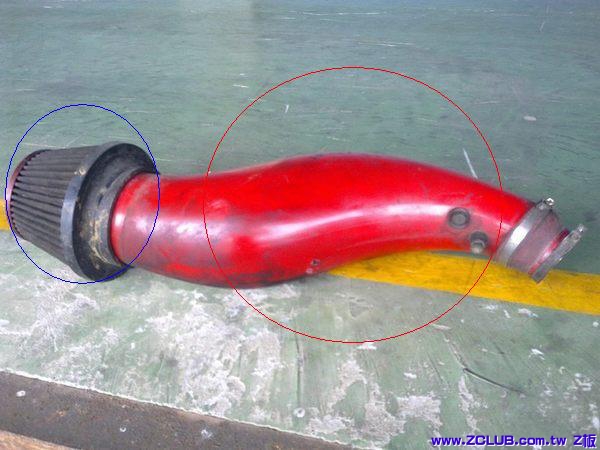

 楼主| 发表于 2011-5-12 02:10:35 | 显示全部楼层
本帖最後由 rall206 於 2011-5-12 02:56 編輯
肥腸+香菇頭
汽車換高流量空氣蕊+擴大管路
在我看來是非常"一般"的零件術語
沒幾個人認真回我的問題
(唉...這裡快便閒聊版了嗎!?)
附上網路的圖片
紅圈為肥腸
藍圈為香菇頭

 楼主| 发表于 2011-5-12 02:27:02 | 显示全部楼层
本帖最後由 rall206 於 2011-5-12 02:57 編輯
回復 iamgreat 的帖子
恩...
肥腸 = 加大集氣箱.
優缺點您都說了.
以汽車手排搞個進氣改裝加上排氣改裝
最大馬力講實在話根本沒什麼增加
改變的是拉轉順暢的曲線.
最高速也可因車種延伸10-20km不等.
又或者100-200km加速.加速較順暢較快.
這東西也不用改很大才能裝.
日規轎跑車~一堆原廠都是加大管路+集氣箱+香菇頭.
台灣一般轎車設定在舒適耐用種種....
非性能車設定所以並不常見的
同理套在機車引擎上.想測試看看效果何在
故有此想法.
聽您的建議看來肥腸並不適用.
diy搞加大集氣箱應該只會搞的更差.
有機會我會上兩顆香菇頭測試看看效果如何
到時候會付圖文.
喇叭口是很迷人.
但...只能當玩具車吧.....
沒良好得過濾系統
沒兩三下引擎就開始出毛病了.
我比較考慮實用性問題.
多謝您的用心回覆
to_luca
改裝車
9成以上每台都有
改裝車能見度.滿街都是.
再我看來很一般.
to_wayneeva
您知道實際效果嗎!?
有騎乘過嗎!?
发表于 2011-5-12 03:23:58 | 显示全部楼层
本帖最後由 iamgreat 於 2011-5-12 11:10 編輯
发表于 2011-5-12 07:52:21 | 显示全部楼层
改香菇頭我認為沒有太大的差別
騎乘的時候仔細廳會有咕嚕咕嚕的吸氣聲
至於肥腸你要怎麼放
我認為FZ/R的空間塞不太下兩條喔
除非你外掛在車架外
這樣你的腸子露出來會很怪吧
應該會有不少人拔回家做大腸麵線
