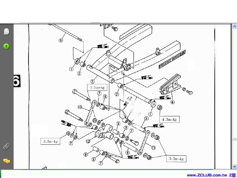

 楼主| 发表于 2011-5-12 13:10:17 | 显示全部楼层
本帖最後由 rall206 於 2011-5-12 13:11 編輯
回復 luca 的帖子
可否請教提到的狗骨頭該零件位置編號
謝謝
附上零件位置圖片.
发表于 2011-5-12 13:17:44 | 显示全部楼层
10和11就是狗骨頭~~~
