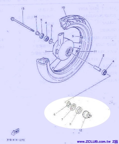

請問FZ 跟 FZR...前面  前叉..下面輪框旁邊..那個裝里程錶的..齒輪
裡面的構造有哪些東西...裝2個鐵片後...>>土封<<..要裝哪裡..最後在齒輪
可以請大大給我看一下...圖片嗎

是要這個嗎?如果是齒輪內部就不了解了
4  93306-301Y7  軸承
6  1MH-F5149-00 速度表離合器
7  1MH-F5846-00 速度表離合器承件
8  93105-45804  油封
12  3KW-F5190-00 齒輪組件總成

上面貼的圖就是FZ2的,請安心服用
