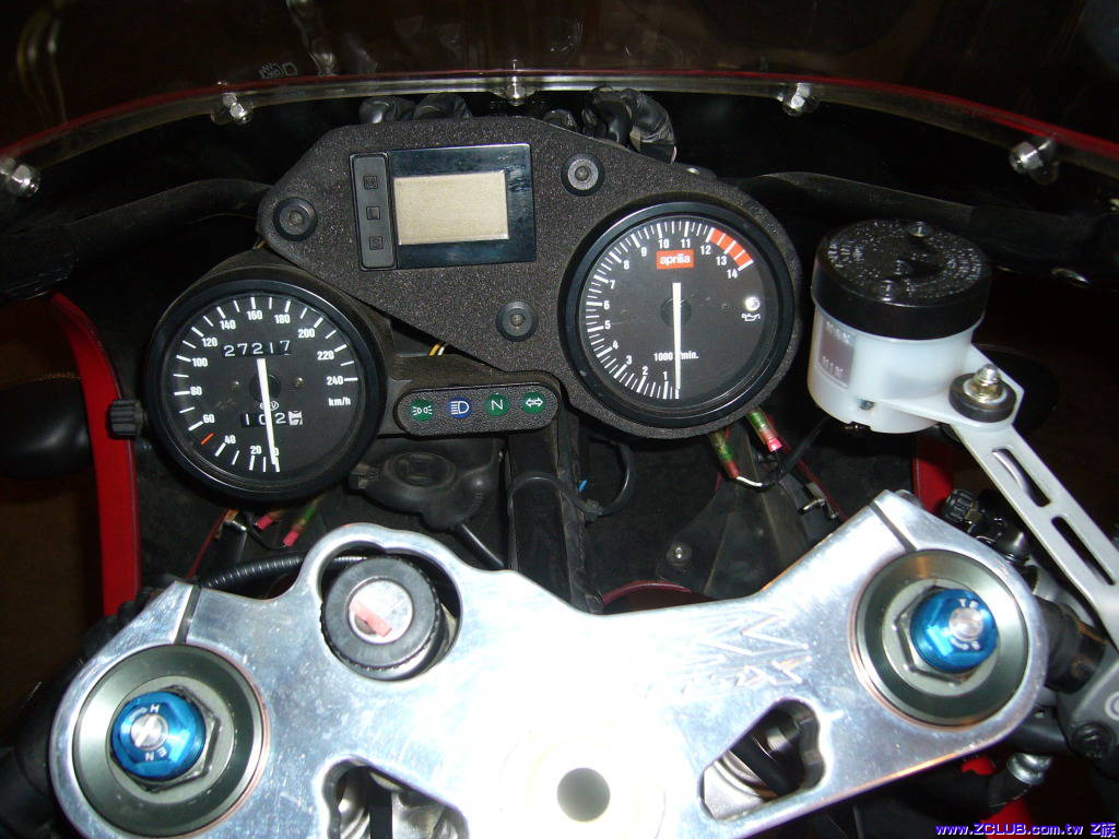

rs250 倒叉 分兩期
後期為全可調 三角台 上50 下54
小弟想請問 後期的三角台
倒叉兩支 中心點 對 中心點 距離多少?
另外請問 rs250 前期
三角台 是否也是 上50 下54?
倒叉兩支 中心點 對 中心點 距離是否跟 後期相同?
還有一個問題......
tzr 250 倒叉兩支 中心點對中心點 又是多少呢?
发表于 2011-5-15 02:56:01 | 显示全部楼层
回復 kisamahaho 的帖子
手邊是TZR250只可調預載板上50下50的
用不太準的塑膠游標尺量大概20CM ~^^
发表于 2011-5-15 23:55:11 | 显示全部楼层
我測量我這一組的數據是上50,下54
