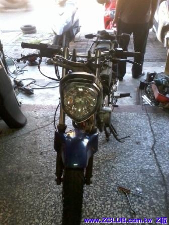

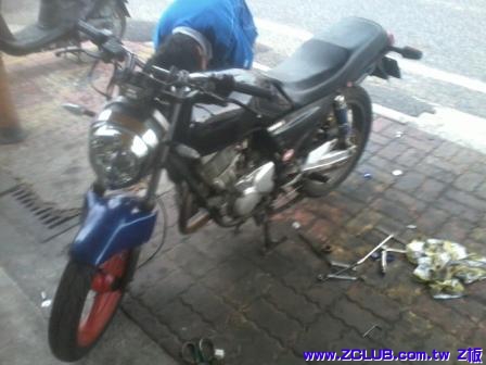

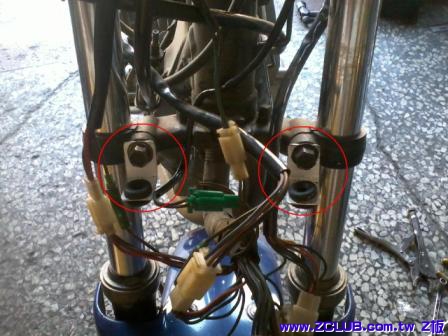

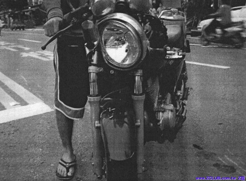

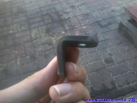

在上NK燈的過程中,除了作下支架座外,NK燈的支架也有修改
在網路上有看過KTR的車友是用修改過的KOSO燈耳直接鎖下半部(詳情請參照:http://www.wretch.cc/blog/s3904393/1865547)
但考慮到吸震的問題,最後還是選擇以下這種方式
將鐵片凹成L型,鎖在下三腳台上

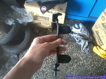

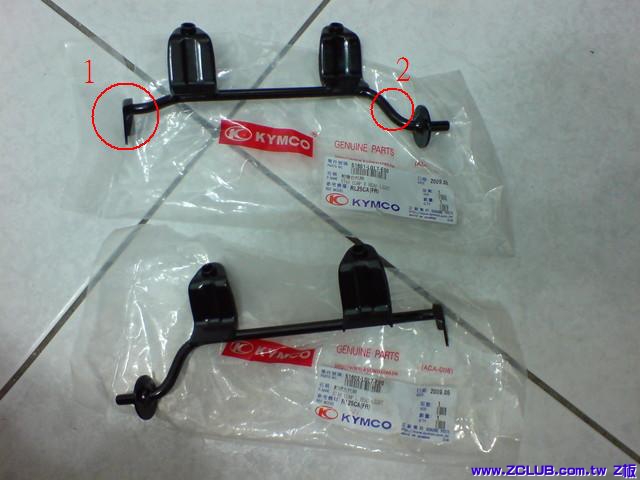

而大燈支架修改上,共有兩個部份
1.        最上面鎖螺絲的部份,切除後在焊接。原本的上支架鎖點,放上去的位置大約是在FZ2上三角台鎖錶架那個鎖點的內側
2.        下半部斜出去的部份,切除後在焊接
(圖片來源:http://www.wretch.cc/blog/s3904393/1769149)

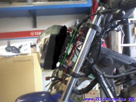

為什麼下面斜的部份要切掉在重悍勒??
因為…..裝上去太凸了...OTZ
下圖中,綠色的線是支架原本的位置,紅色線則是把燈往內縮後的位置
兩條線之間的距離就是大燈支架下半部斜出去的長度

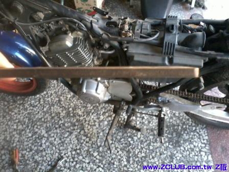

而支架上半部的修改,則另外使用較厚的鐵條
然後就是挖洞,凹成L型後在悍上支架
修改完成的支架就長這樣子(右支架)

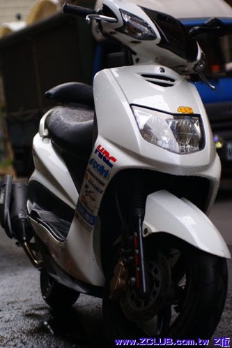

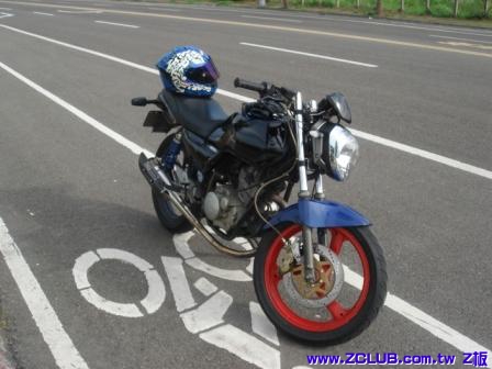

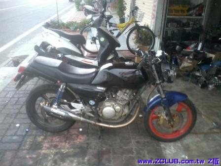

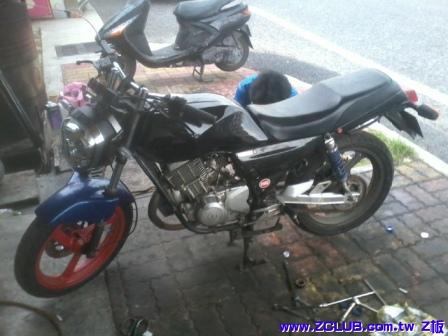

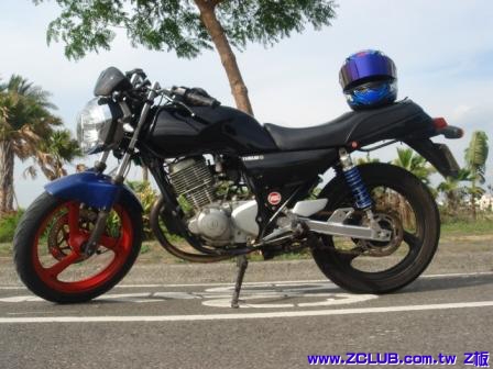

如今隔了351天….它終於又回到我的懷抱…….

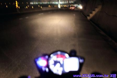

今天洗了車子後,被同學揪回旗山看母校
順便拍了一些圖,還有昨天原本要拍的大燈照明
燈的照射角度在背面有旋鈕可以調整
另外,由於NK大燈的下面還有兩個小霧燈
在懶的稿一個開關的情形下,就直接讓它跟近燈一起亮了

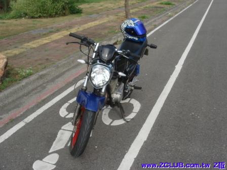

這是近燈↓↓↓↓↓↓↓↓↓↓↓↓↓↓↓↓↓↓↓↓↓↓↓↓↓↓↓↓↓↓↓↓↓↓

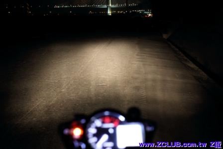

這是遠燈↓↓↓↓↓↓↓↓↓↓↓↓↓↓↓↓↓↓↓↓↓↓↓↓↓↓↓↓↓↓↓↓↓↓

今天裝上XHOT的小風鏡,感覺又不太一樣了@@

发表于 2011-5-17 04:12:59 | 显示全部楼层
看前幾張圖的時候就覺得燈上面好像少了甚麼
看到中間幾張圖有加了風鏡
一整看就和諧了許多~加油
发表于 2011-5-18 06:52:24 | 显示全部楼层
哦~~那台ktr改nk大燈是我的...
我當初選擇用燈耳去作支架是因為不想動到焊工,而且改裝的三角台鎖點不配
另外,大燈可以再往前叉/三角台靠
不然會覺得''勃"一顆頭那邊喔~~
(nk大燈很長吧~很容易撞土除喔呵呵呵)
前叉我有把它設定比較硬一些,目前還沒撞過,而且現在都慢慢騎了XDD  发表于 2011-5-18 12:51
