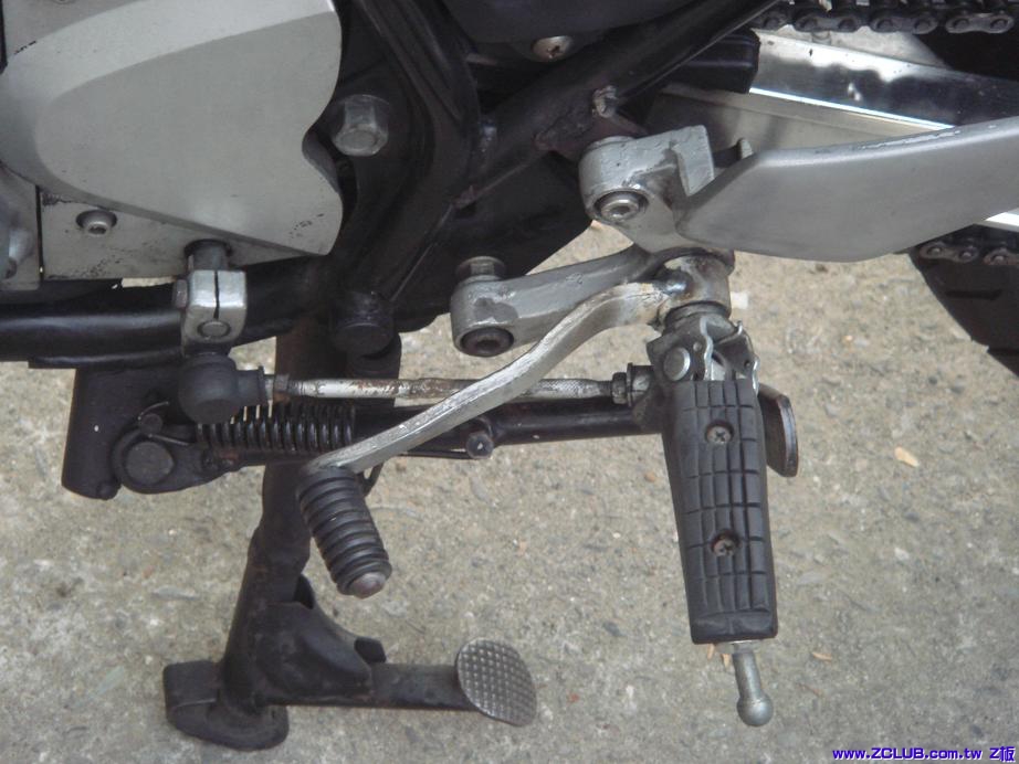

       昨天出去看了場電影~然後說要去吃燒烤!
       我朋友就說要騎我家小愛,我就借他騎!
       結果看他騎的好像很痛苦而且一直抱怨~
       然後我們就找了一個空曠的地方!
       我又從新解釋一次怎樣騎~~
       我立中柱然後從空檔要換一檔!
       結果一直踩不到,還被噓~
       一開始沒發現他已經整個歪掉快斷了!
       然後換回車子之後~
       我的小愛真的變超難騎!!
       要進一檔要出超多力~~
       要退檔都沒像平常一樣
       有豆一聲!
       然後騎著騎著~整隻就斷了~~~
        我心想著真的要推回家嗎?
        還好斷掉之後檔位在三檔~~
        就半離合勉強騎回家!!
        不知道打檔桿價位多少~
        這真的很冏~~
        踩斷率應該很低吧!!

 楼主| 发表于 2011-5-5 17:09:52 | 显示全部楼层
今天去了材料行~~
都說停產!
也去我知道的殺肉店都沒看到!
只有在網拍看到450(原廠)350(副)
不知道前輩們知不知道台南哪有FZR變速腳踏~

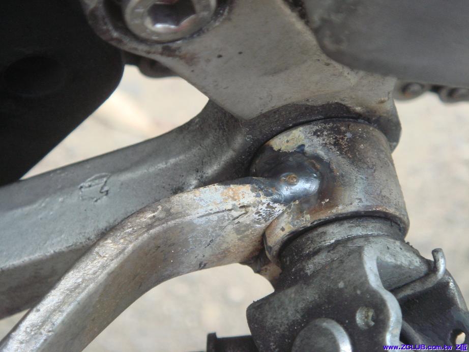

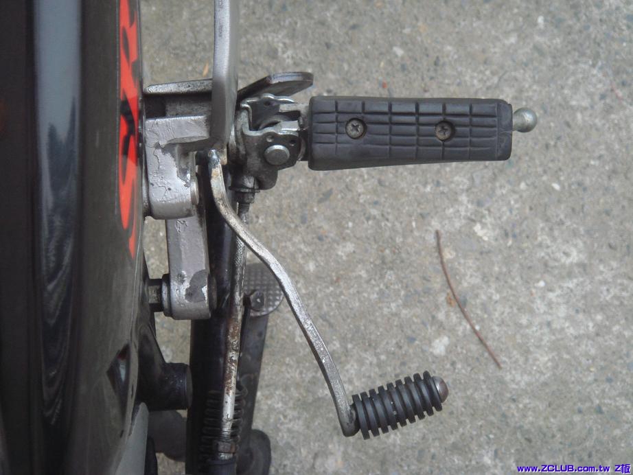

 楼主| 发表于 2011-5-7 16:49:58 | 显示全部楼层
今天聽了車友的建議去電焊!!
終於可以打檔了~~
可是焊完好像歪歪的!!
可以硬喬嗎?
會不會斷啊!!
不然要進檔腳感怪怪的都沒fu~~
拿支長鐵管套進打檔的橡膠處,刁一刁調整一下應該就可以了  发表于 2011-5-7 22:53
重新黏一次比較好  发表于 2011-5-7 18:06
硬喬---怕的話請善用2隻鉗子  发表于 2011-5-7 17:47
 楼主| 发表于 2011-5-7 18:08:55 | 显示全部楼层
回復 eszqscro 的帖子
是因為焊點已經歪掉了~~
當初斷的時候就歪了~
所以只能勉強弄成這樣!!

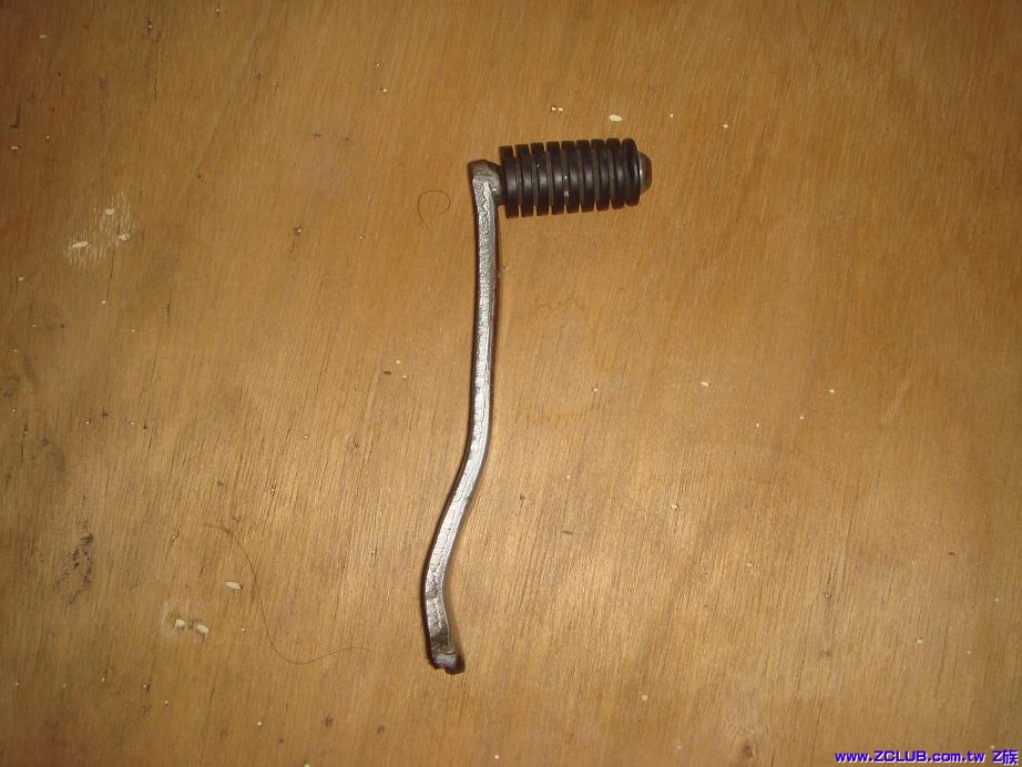

发表于 2011-5-19 10:12:00 | 显示全部楼层
變速桿踩斷.................
剛剛心血來潮想吃麥當勞,雖然麥當勞離我家有好一段距離,我依然騎上我的愛將往麥當勞出發
回程等紅綠燈時,正想說退檔怎麼踩起來怪怪的,低頭一看........
變速桿斷了!!!!!
斷在T字部位接合的地方,只看到變速桿掛在那裏搖搖欲墜
我不知該說是幸運還是不幸,檔位正好在一檔....
不幸的是我只能以時速二十前進;幸運的是檔位不是在空檔,不然我就得推車了(剛仔細想想,如果在五檔可能更慘)
而且還好就在我家附近,馬上牽到熟識的車行,對方看到也傻眼。可惜我來不及拍照,因為我沒帶手機,而且變速趕已經飛掉了...
話說最近正在準備改碟,備料進度大約已逾50%,但老愛將總是狀況連連,讓我改碟的計劃有些動搖...
发表于 2011-5-19 10:39:36 | 显示全部楼层
回復 levis1901 的帖子
那個我以前也斷過,省錢的方法就把他焊起來...
