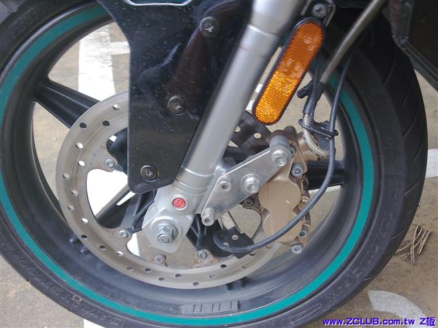

发表于 2011-5-24 22:30:39 | 显示全部楼层
本帖最後由 hwt0512 於 2011-5-24 22:32 編輯
這陣子車不在只能先給你圖片
[img][/img]
[img][/img]
发表于 2011-5-24 22:35:43 | 显示全部楼层
回復 skateboard78 的帖子
板上有車友急需前對四卡鉗座.方便分享你的卡鉗座資訊來源嗎?友圖片更好.感恩!

我的後卡座是向一位車友所購買的.因為他當初賣車之後把車上的改裝品全拆賣.我運氣好吧.搶對時機(也是C.G.H.D)
发表于 2011-5-28 23:05:04 | 显示全部楼层
chienstar 發表於 2011-5-28 07:55
你這卡座有優到~多少錢??有含感應座嗎??
我的嗎?也是搶到時機蒐遍所有網拍只有這一顆原廠BREMBO卡座(當時中古8成新)有感應器所點!
[img][/img]
