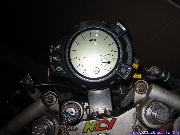

[分享] FZ FZR 改BWS X 液晶碼表

太帥了 如果轉速 有到標示到 一萬二 就太完美了XD
DLM
250萬二轉速度都一百多了~平常用不到~所以還OK  发表于 2011-5-22 19:47

发表于 2011-5-23 10:07:57 | 显示全部楼层
本帖最後由 om45211 於 2011-5-23 10:35 編輯
to       tedseesea

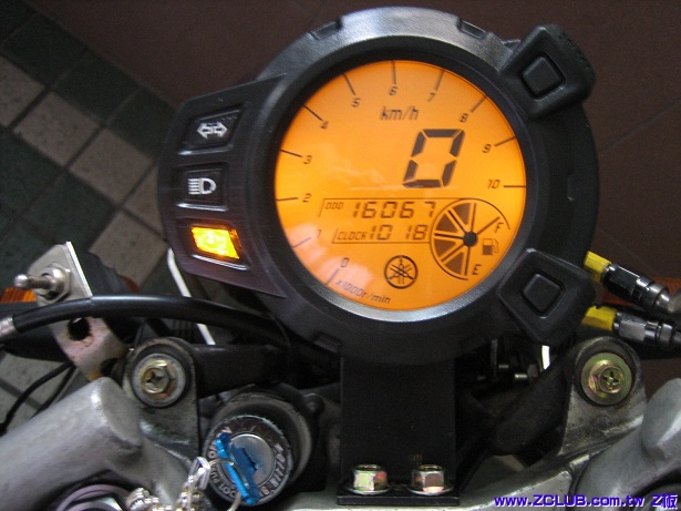

我等等照@@,錶是常時點燈,不過白天太陽太亮,看起來像沒有燈,我自己剛裝好也嚇一跳XD
反正他的設計就是周圍暗就看的到背景燈,周圍亮背景燈看起來就像沒開,設計還不錯
ps  油表我用了感覺還滿準的!!時速的話很痛苦..............大概誤差只有一點點而已(我對FZR黑底錶,時速60,我的表56-58)
     重點是錶上面的音叉標誌看了就爽XD,錶跟三角台中間空的地方我打算塞KOSO的電壓表
    這樣那邊就不會太空,以後再做錶架吧,現在的表架是BWS原廠錶架敲出來的@@
   功能的話,有總里程,單趟里程,換機油里程,時鐘(關電門不會顯示)

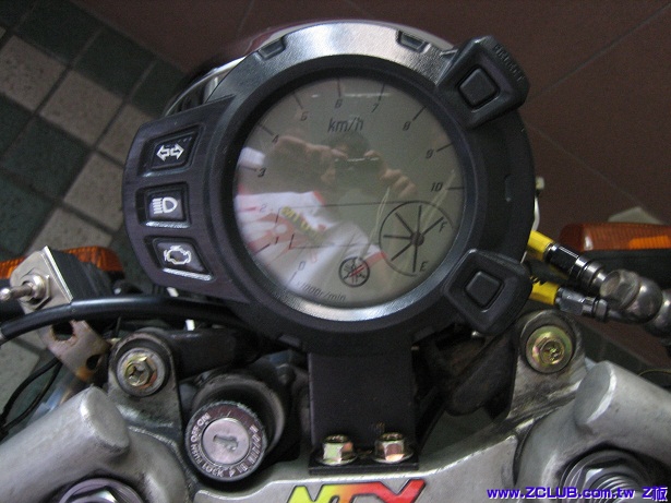

发表于 2011-5-25 20:45:05 | 显示全部楼层
回復 DLM 的帖子
讚,BWS這個表比我現在裝的X-HOT表要有質感多了,可是總覺得還是少了點什麼。(再來找看看有什麼其他的表可以裝吧)

发表于 2011-5-28 00:14:39 | 显示全部楼层

你這顆的轉速訊號要處理過嗎
之前跟朋友討論很久沒試過都不知道

发表于 2011-5-28 00:36:43 | 显示全部楼层
本帖最後由 om45211 於 2011-5-28 00:37 編輯
回復 dragon 的帖子
轉速不能用原車上面的,要從左胸蓋那邊去接電盤出來的紅白線,轉速反應還滿靈敏的
另外油表不用改就很準@@時速痛苦........

发表于 2011-5-28 09:31:51 | 显示全部楼层
回復 om45211 的帖子
所以轉速線只要拉線就好了呀~那就小問題了!!!
感謝~

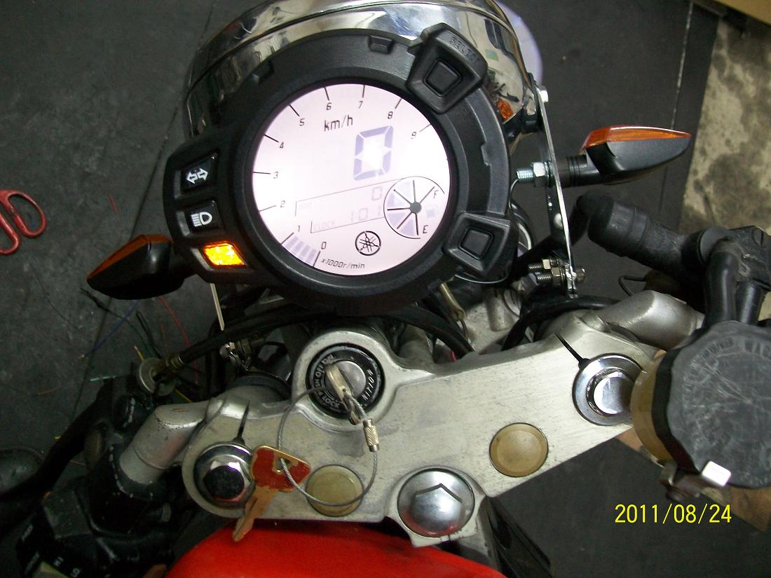

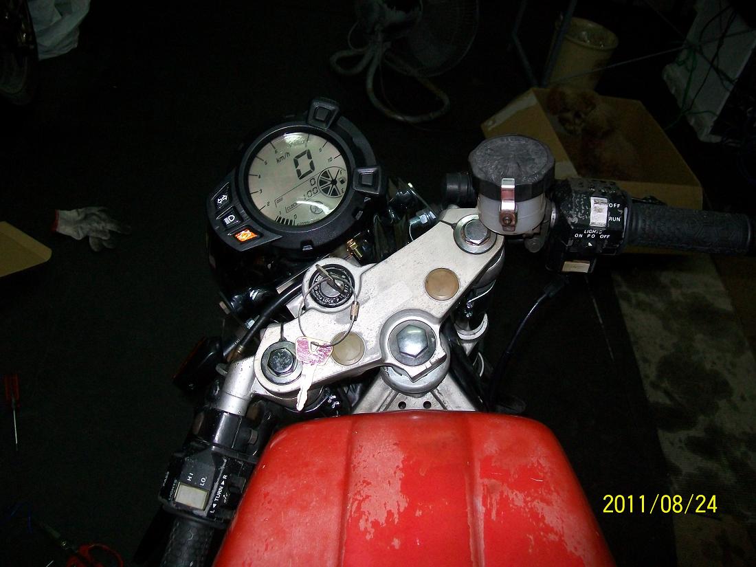

 楼主| 发表于 2011-8-24 22:26:57 | 显示全部楼层
FZR三角台改上

发表于 2011-8-25 00:26:04 | 显示全部楼层
本帖最後由 passante 於 2011-8-25 20:19 編輯
om45211 發表於 2011-5-28 00:36
回復 dragon 的帖子
忽然發現這一篇又浮上來了!
所以BWS的轉速吃的是脈動線圈的訊號而不是CDI的訊號囉!?
收到!了解!
DLM
BWS電線顏色跟FZR一樣 都照接 引擎故障燈接空檔燈 紅白線接FZR動脈線圈紅白線 好接  发表于 2011-8-25 01:02
應該說差在波形,一個脈波 一個方波  发表于 2011-8-25 00:58
恩  发表于 2011-8-25 00:57
