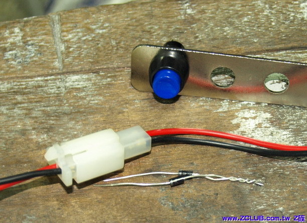

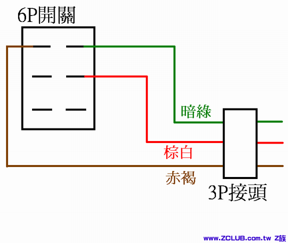

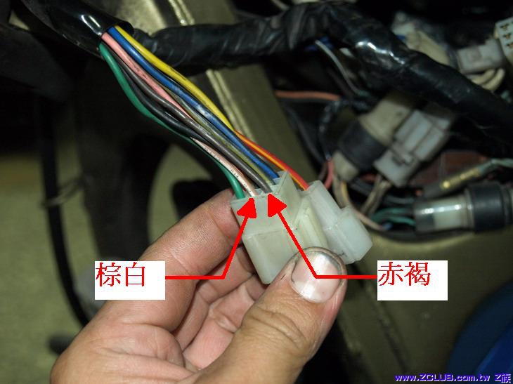

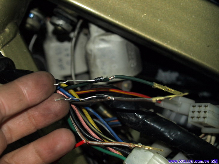

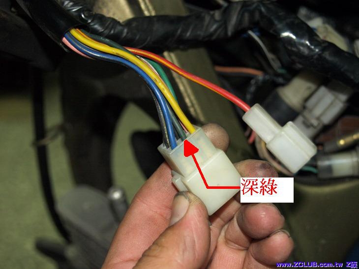

也就是方向燈做一個跨接的動作.我有做過的部分.6P開關&3P接頭.2P開關&2P接頭
6P開關&3P接頭

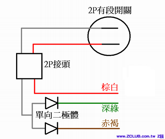

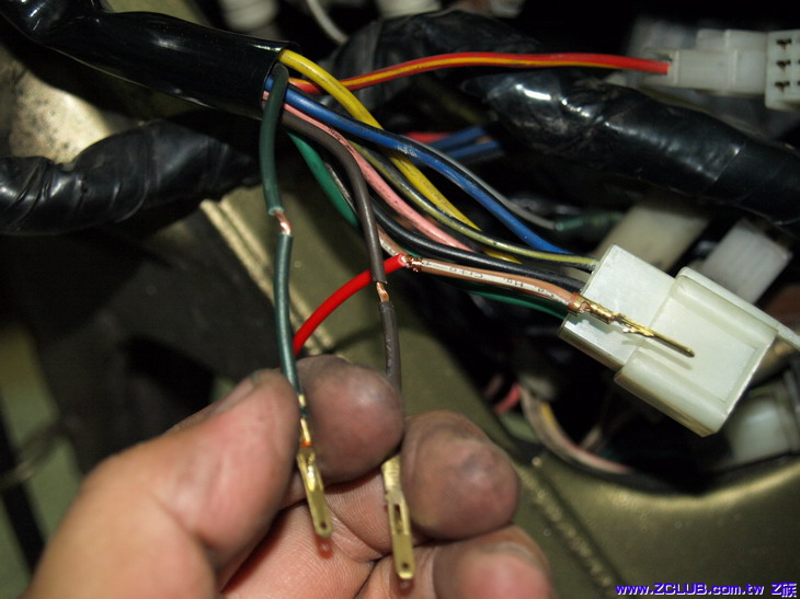

2P開關&2P接頭.需再接上單向二極體.這樣打方向燈時候才不會全亮
材料.2P有段開關.單向二極體x2.2p接頭.洞洞鐵
左開關接頭

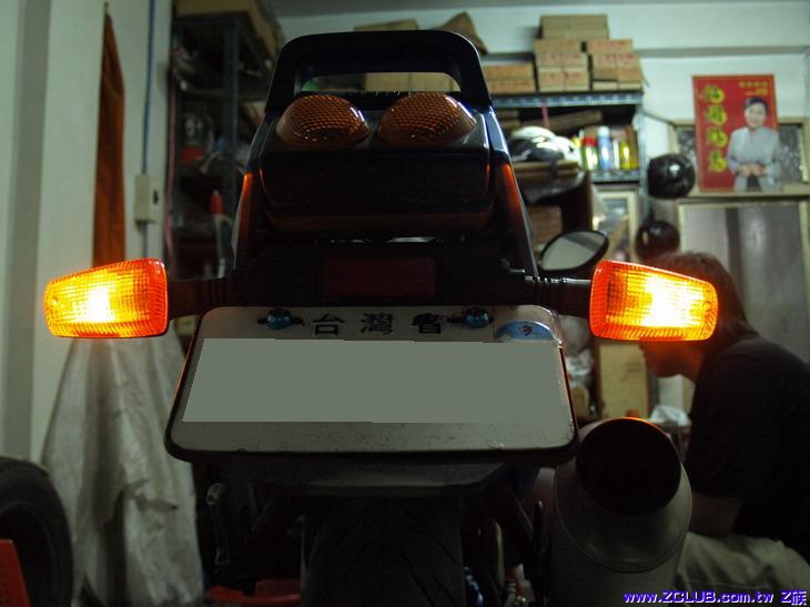

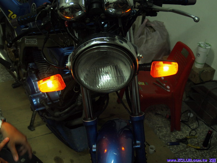

觀眾
測試
ok~

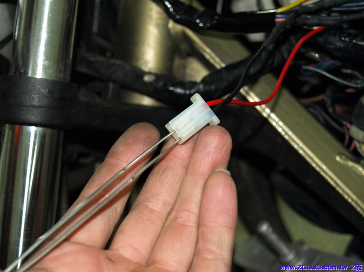

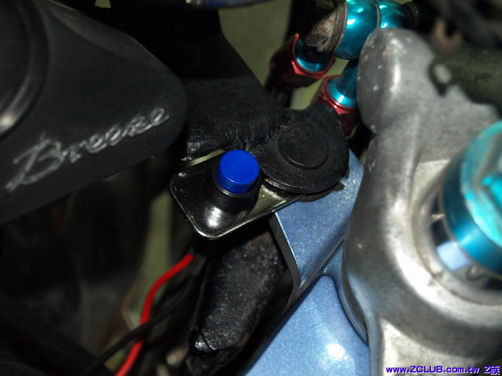

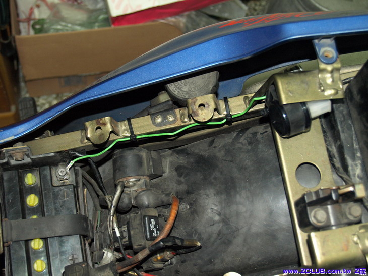

找地方塞...

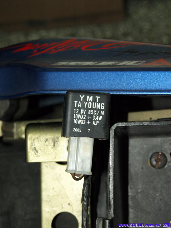

另外須注意的地方.原廠的方向燈繼電器無法啟動四個方向燈
所以需換裝改裝品
嗯...找地方塞
以上.希望對於有想要改警示燈的車友有所幫助

方向燈沒有改LED .還是一般燈泡.
恆亮?我想你誤會了...我的接法是警示燈.不是定位燈

看內文並沒有提到二極體的型號...
幫補充...
二極體可以選用 1N4001
我的改法是直接選用,有警示燈開關的開關把手..
順便從開關拉線加二極體就好了,
一來 不需要多外接開關+洞洞鐵,完整度會比較高。
二來 不會有外露電線的問題(防水性)。
fox
方向燈單顆規格粗略為12V0.8A,小計為10W  发表于 2011-6-3 00:49
