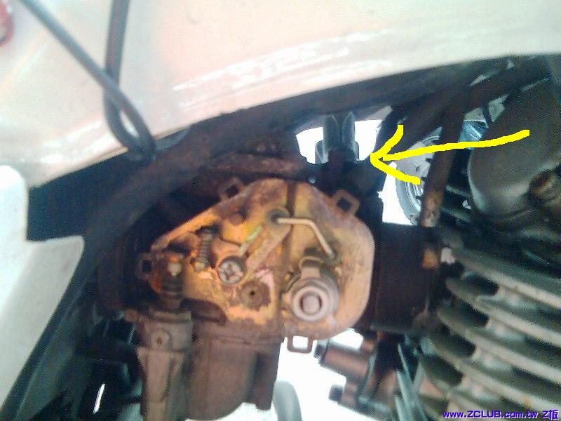

先拆了火星塞 發現有點黑 (照片有點糊 見諒)
不知道版上的大大 憑眼力 是否能夠判斷問題呢?
另外...原本想說先調調看 混比
可是螺絲好像繡了...卡死...不知道這樣的話 怎麼辦...
有沒有大大碰過這樣的蠢問題?
感謝賜教

混合比螺絲上面應該有一個塑膠帽(上方看起來很像齒輪狀)
怎麼好像沒看到你有?
你換過火星塞了嗎?
我昨天找了原廠車來看 才發現 原來你說的帽是長怎樣的...哈哈...我的斷了!  发表于 2011-5-25 10:19

我請機車行老闆轉
他說轉不動 卡死....
看進去 就是有顆螺絲在正中間
一字的 應該是有齒輪狀的那個
不過正個就是生鏽的模樣
轉不動了

发表于 2011-5-24 15:38:18 | 显示全部楼层
你的化油器也生鏽的太離譜了吧= =
盡量避免淋雨囉!!!!
不小心淋雨  記得擦乾~
路過水灘就減速吧
我都減速到二十公里以下
平常停車可以使用車罩
出去玩也盡量停在有屋簷的地方~
CVK30吧~原廠很夠用 也可提升動力做準備!
但是我的車車沒有大整過...哈哈 引擎很會叫  发表于 2011-5-25 12:39
看到你的車車 我也好想大整!!! 我的化油器真的化成灰!  发表于 2011-5-25 10:20
 楼主| 发表于 2011-5-24 15:52:11 | 显示全部楼层
回復 james790114 的帖子
羅X福路上的火雲邪神 說 繡死了 囧很大
哈哈 那就先噴油侵蝕一下
過幾天再轉
我的車12年
可能從出廠到現在都未曾清潔過化油器
加上終日都在外面淋雨....囧
PS: 好料陳的車真的很好料!
我的車出廠十五年囉~  发表于 2011-5-25 12:37

发表于 2011-5-24 16:28:47 | 显示全部楼层
善用WD-40.對銹死的症頭有很好的功效.
发表于 2011-5-24 16:45:09 | 显示全部楼层

发表于 2011-5-24 17:15:32 | 显示全部楼层
化油器WD40救救看吧,再不行就殺一顆
照片那模樣應該是需要清了
放砲的問題,就我所知,與點火正時有關(提前點火或是延後點火都會有放砲聲)
So...汽門先清一清,汽門間隙調好應該就不會放炮了
发表于 2011-5-24 20:27:08 | 显示全部楼层
本帖最後由 tedseesea 於 2011-5-24 20:43 編輯
是有淹過水嗎...
怎麼火星塞的螺紋都有鏽色
放炮時間點?
催油門放砲(過濃)
放油門放砲(過稀)
另外再檢查二次排放管路是否有接好?
廢掉了該堵住的有沒有堵住?
換顆化油器吧= =....
我的車也常淋雨..會噴到化油器使生銹也下太大了吧....
你的火星塞頭依稀看見白色,應該是正常燃燒
放油門放屁表示你的混合比太稀導致過熱速度加劇而使火星塞壽命簡短
如果你不把化油器卡死的問題解決就請換回原廠管....
以前的車主常常讓車子淋雨...所以內部都難免有繡.... 放炮 是 回/收油 三檔為主 會撲一聲~  发表于 2011-5-24 20:35

火星塞的狀況看起來還可以接受..所謂的黑...是整個都深黑色-油氣過濃--你的是偏紅所以正常
火星塞的壽命跟使用的狀況選擇的號數有關..里程數只是其中參考條件
化油器拆下來玩玩看吧...
 楼主| 发表于 2011-5-25 10:16:06 | 显示全部楼层
回復 1107jason 的帖子
這次代志 大條!
化油器 老化繡死....
連調整的螺絲也KO
轉一下就斷 調混合比的也斷掉!
哈哈 .....哈阿,,,,....啊啊哈哈哈....
所幸的是...化油器 還沒 變 化灰器....(台語)
請叫我放砲將....

 楼主| 发表于 2011-5-26 11:31:45 | 显示全部楼层
本帖最後由 engleeong 於 2011-5-26 11:32 編輯
老車真得不是隨便能送修
火雲邪神將我的化油器打開...
然後 想說卸下來洗
結果 一顆一顆的螺絲斷掉....
現在我的化油器 斷了三根....螺絲(包括混合比的)
邪神老闆
還是...硬是清了一下化油器
結果整個就是 怠速不穩定
可能是他轉那個混合比螺絲有稍微轉到
現在 車子的狀況就是 怪!
怠速上上下下
一定要調到1500-2000之間
冷車啟動要拉Q鈕 (之前不用)
現在車子的怠速超高 叭叭叭叭的引擎轉速 好大聲啊...
