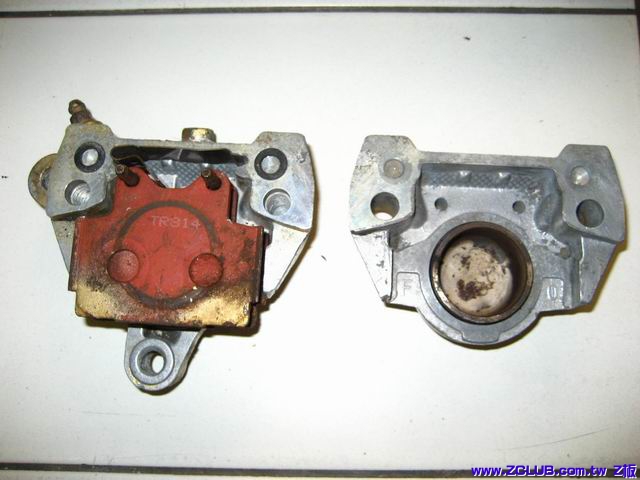

今天在嘗試把活塞吹出來的時候,原本用再密封油路的橡膠墊片飛了出來然後就消失了= =
(從js大大之前PO的文借來的圖)
不知道少了這墊片卡鉗還可正常運作嗎?還是需要想辦法弄橡膠片來密封 !?

那個油封沒裝的話,應該會漏油。趕緊去油封店買來裝吧,聽說O型的油封也是可以用。

拿剩下一邊去油封店問,記得方的不好買

那種規格只能訂作無現品,開模費要購買人出,當然,模子是你的,只是要那幹麻???

如果真的買不到油封的話...
在貼合面塗墊片膠也是一暫時解套的方法
不過撐不了多久
因為墊片膠不耐高壓
只是暫時
