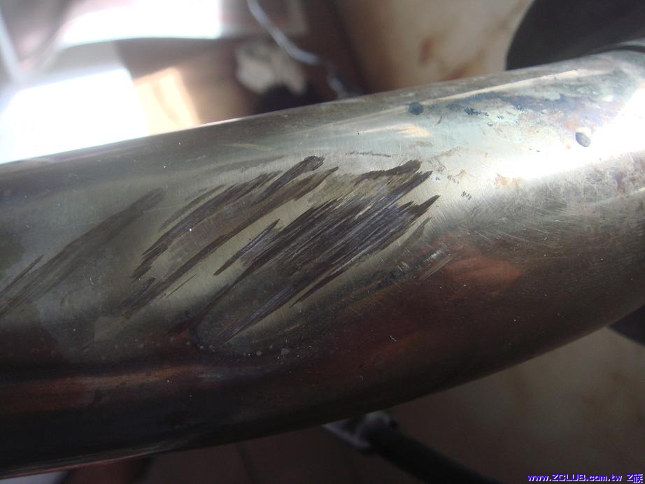

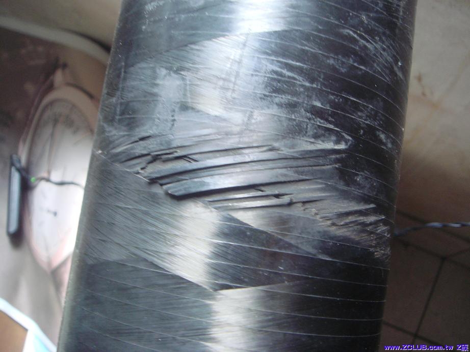

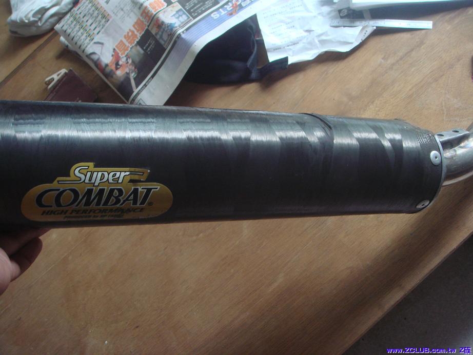

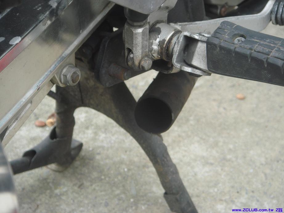

我沒法形容我看到的時候的表情!!
這絕對不可能是自己爆開的!!
還好管沒被拿走!!
搖搖欲墜我只好把尾段帶回家~~
沒裝尾段的聲音真的十分驚人!!
回家之後我檢查了一下管子!!
表層有些許的剝落!!
聽說這樣很糟~~
白鐵部分多了這不知道怎樣造成的痕跡!!
我真的有點生氣~~
目前沉睡在我家的阿男~~
希望你能度過這一劫!!
再次跟小愛合體!!
今天把束環拔下來發現~~
我下一步應該買一隻新的管還是繼續用呢??

发表于 2011-5-29 03:41:21 | 显示全部楼层

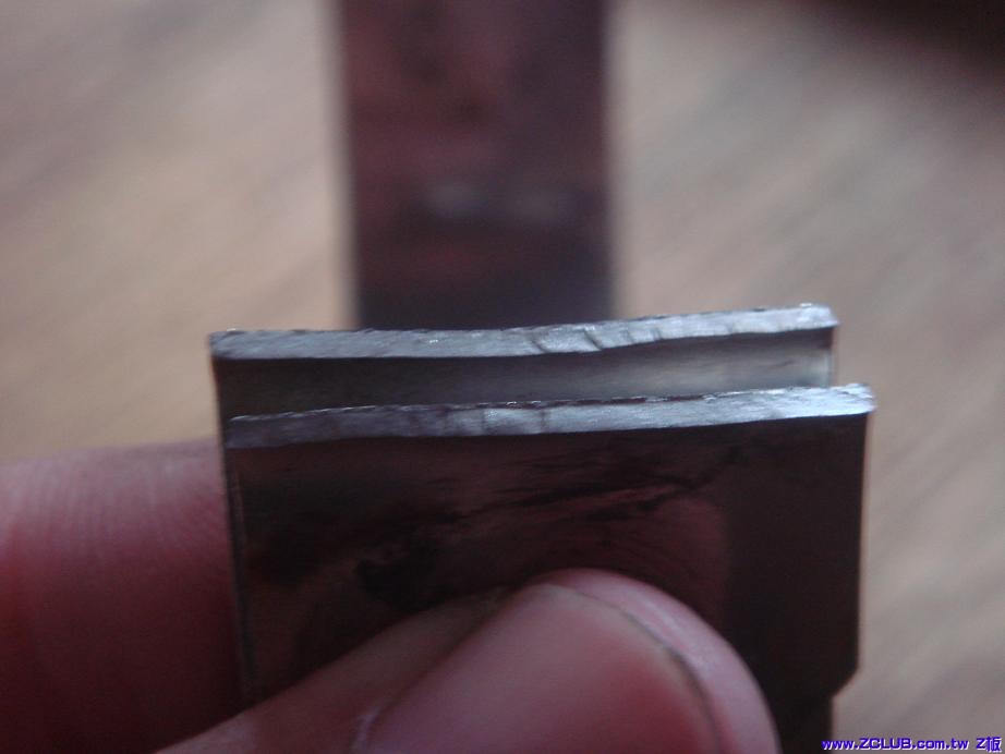

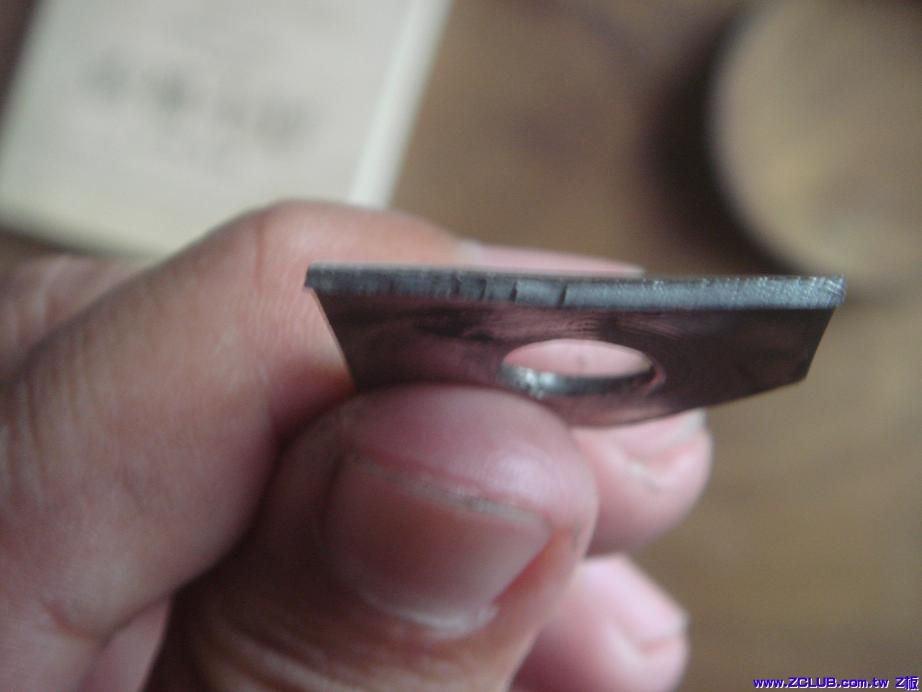

說真的要偷管子就不會破壞他
固定環都斷了 就不會不拿走
怎麼看都好像是受到衝擊損傷了尾管和固定環...
被惡意破壞??還是受到其他車輛撞擊??
我也覺得是鎖的方式太緊繃導致斷裂  发表于 2011-6-1 01:47
不過奇怪就是在這哩!! 那白鐵段的傷痕~~~ 還有管的傷痕~~ 看起來是人為的!!  发表于 2011-5-29 08:10
贊同!!既然都動手了,幹嘛不拿走....  发表于 2011-5-29 03:59
发表于 2011-5-29 05:57:39 | 显示全部楼层
依照片線索
不是偷竊未遂
理由
1.未被取走
2.不會簡單一個螺絲的工具都未帶
非停車被撞損或故意破壞
理由
1.吊環斷口平整並無扭曲的跡象
2.外力敲撞的傷痕應該是破裂凹損而不是磨傷的痕跡
最有可能的推測......
吊環金屬疲勞斷裂而尾管尚未脫落你已停車
純樸個頭啦~再純樸也有老鼠屎啊XD~~  发表于 2011-5-29 13:09
感謝大哥的推測!! 不過我納悶的是白鐵段的傷痕!! 我相信我們台南民風都很純樸!! 所以真的是命嘛!!  发表于 2011-5-29 08:14

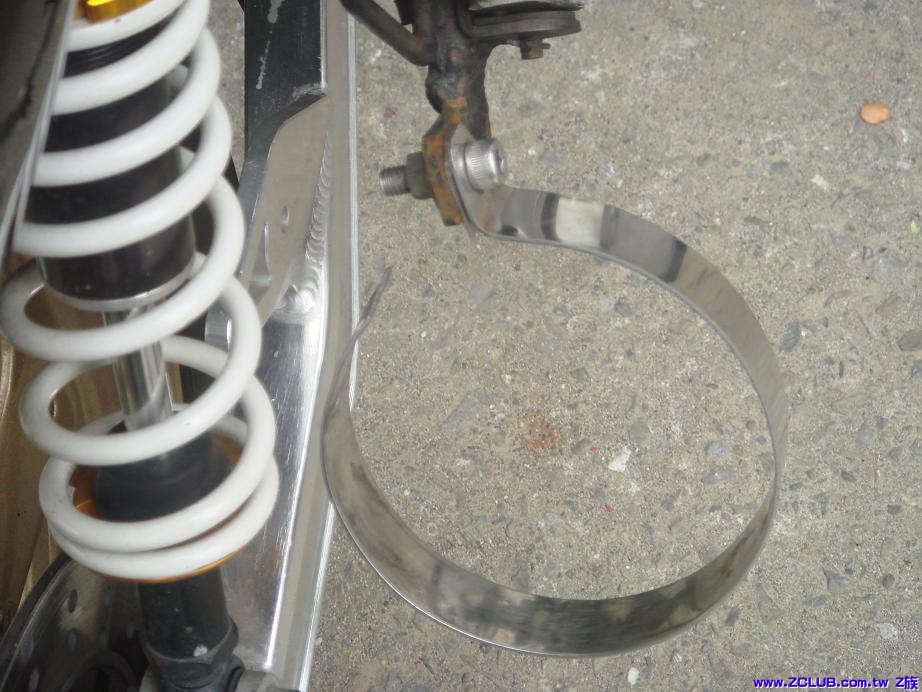

发表于 2011-5-29 08:00:30 | 显示全部楼层
本帖最後由 s3904393 於 2011-5-29 08:05 編輯
束環自己斷掉吧?!
我cb400管也是...束環給我連斷兩次= =
最後死心了直接焊鎖點在管身上...
不過你的後總成還真閃....
可是管的傷痕阿~~ 還有白鐵段的傷痕!! 束環自己斷的~ 那傷痕怎麼來的!!  发表于 2011-5-29 08:11

发表于 2011-5-29 08:42:12 | 显示全部楼层
有沒有可能是遭人撞到尾巴白鐵部份....然後管身受傷假束環斷裂...
真的超想問怎麼辦到的!! 能夠一次攻擊到這麼多地方~~  发表于 2011-5-29 09:21
发表于 2011-5-29 10:27:00 | 显示全部楼层
金屬疲勞損壞感覺+1...
排氣管的重量+本身的震動及安裝時角度問題....
因為只有一個束環在支撐..晃九了--是有斷裂的可能..在發生這些事前應該會有些不正常的聲音
磨損的痕跡...這不像最近才有的新傷痕..可能之前就有了只是沒注意
排氣管本身的重量約2.2KG!! 但是我一從北部回來要騎就突然變這樣!! 真的很冏!! 也謝謝大哥你的猜測!!  发表于 2011-5-29 12:49
发表于 2011-5-29 13:52:24 | 显示全部楼层
我cb400管因為有轉接座
就算束環斷了還是連著前段一直抖...不會掉
我還這樣從台南騎回高雄....
所以~樓主這種插入式(嘶)的應該就是垂垂被人亂撞吧...
猜測的
发表于 2011-5-29 21:45:30 | 显示全部楼层
傷痕看起來像是砂輪機之類的手工具弄到的!
发表于 2011-5-30 00:45:53 | 显示全部楼层
本帖最後由 sharkgogo 於 2011-5-30 00:53 編輯
束環外力撞擊...老化的一撞就斷吧
表層碳纖也像單純外力撞擊
白鐵部分的刮傷蠻像摔車的刮痕...
會不會是你之前騎車經過高地差的地方
譬如從人行道騎下道路去刮到的...
照片看起來那刮痕像是舊傷...
真要破壞行為...
幹嘛只敲一下...而且白鐵段部分也不好刮路面...
用普爛打尻的線條也不會那麼直吧
白鐵段:舊傷
尾段:被人用棍狀物敲擊(用腳踹成這樣應該有難度),或是被A到
