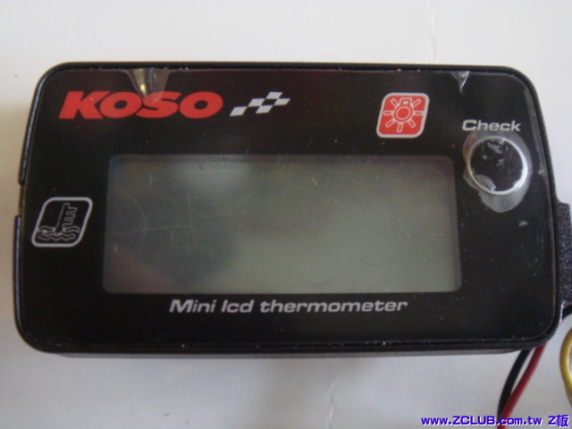

我最近收到這個~
但是我不知道怎麼去調整~
我這邊也沒有說明書~~
因為現在是度F~我想把他調成度C~
網路上說這個可以切換~~但是我不會切換~
錶的右邊有一個按鈕~按下去換顯示HIGHEST~我也不懂是什麼!!
有用過這個表的前輩肯教學一下嗎?
麻煩了~謝謝~

剛剛試~也跟大大們說的按幾秒...(按了10秒沒效...)
最後氣到~~按住關電源再開電源....神奇的是出現了...
真的可以切換...原來是按住按鈕開關電源就OK了....
度F不習慣真的很嚇人~一般氣溫下車子就90幾度F~被字面上騙到~~
換算成度C才30幾度....
