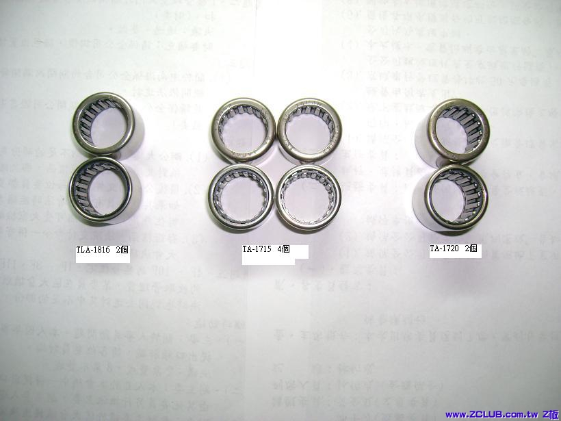

可否煩請您協助小弟,查找FZ/R曲軸用的軸承,雖然它的編號是6306,但它實際的規格是外徑72mm,內徑32mm,厚度19mm,C3規格。要金屬保持架,高轉負重型無蓋型的,可能屬深構型的;不是用6303加工處理的那種,而是原來出貨就是以上規格的產品,請告知是八德路那一家,或是提供住址。
如有TA1715Z、TA1720及HK1816就更棒了!
小弟先代風哥、yoath0809哥跟您說聲謝謝!
小弟再附送一塊FZ2用28顆LED車尾燈作為謝禮!
狐老大要的是..這個???

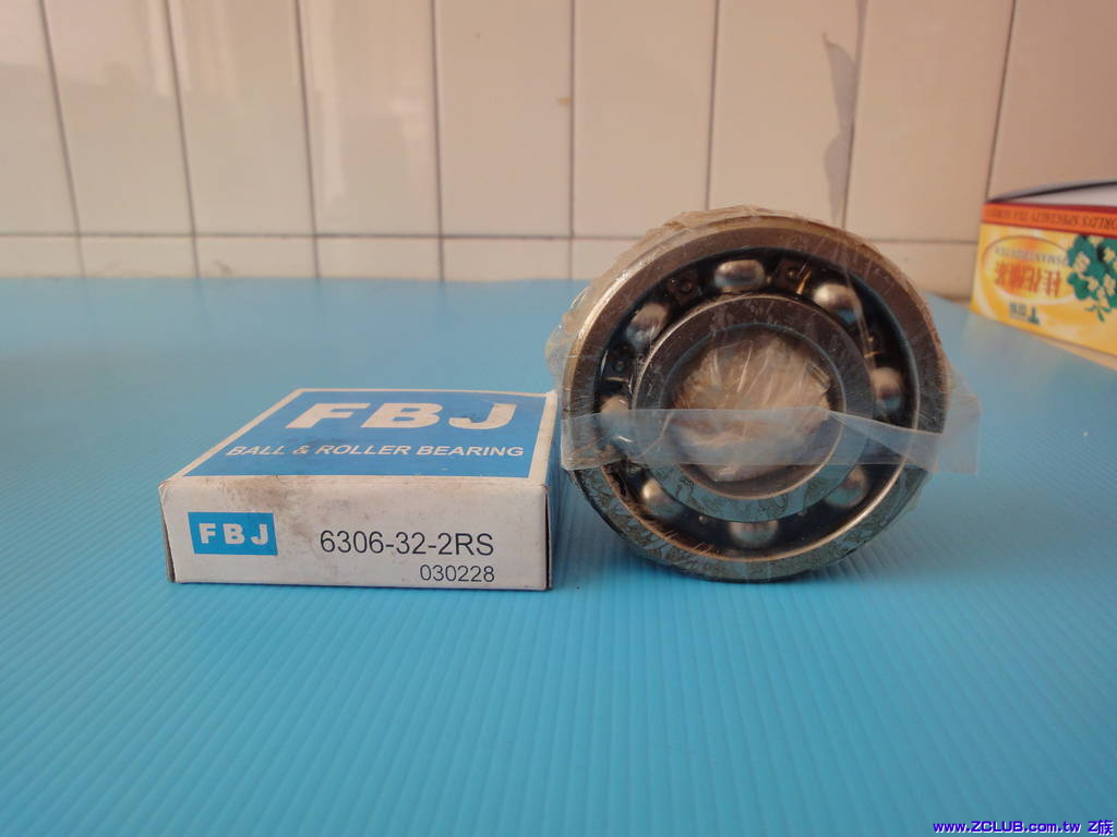

发表于 2011-6-3 14:29:28 | 显示全部楼层
回復 fox 的帖子
為了6306/32
當初也是吃了不少閉門羹
左邊是FBJ有蓋的  挖掉就能用
右邊是KOYO  老闆從倉庫裡找出來的  年代不詳
是不同店家買的
高雄八德路(火車站附近)  才富軸承行
有賣軸承也有油封
最好不要只買一兩個
我都一次買個十來樣
沒現貨老闆還會幫忙調

回復 nino 的帖子
1.可以打開看細部一點的照片嗎?
2.最少要KOYO的,FZ/R引擎不是那麼容易賜候。
