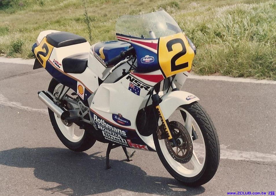

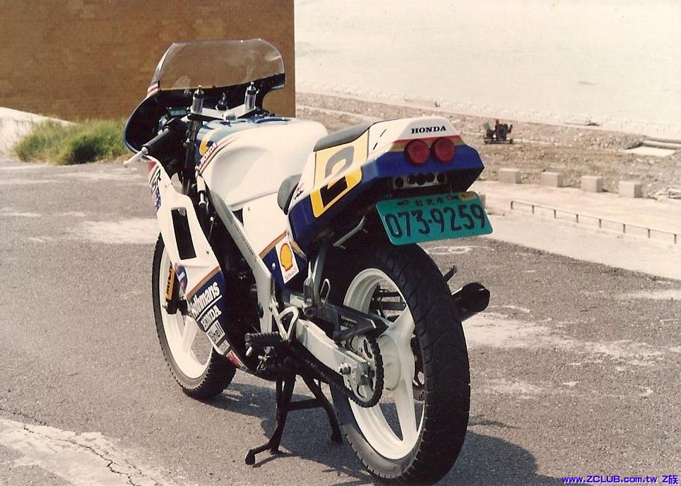

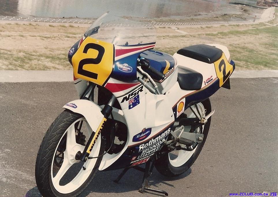

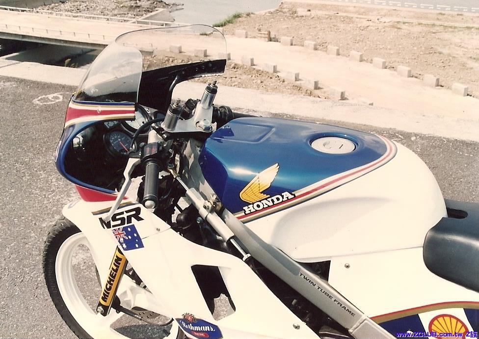

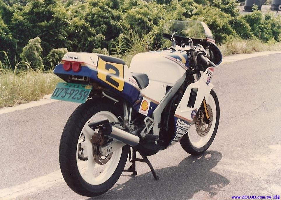

 楼主| 发表于 2011-7-12 23:32:54 | 显示全部楼层
這是當年的樣子 整套改裝殼買八千含鎖架直上 漆跟貼紙是自己搞的 美中不足的是沒有六爪框
後來車子賣了 整流罩還在 就缺那個屁股
想盡量回復原狀
(PS:好圖分享給各位 謝謝觀賞)
