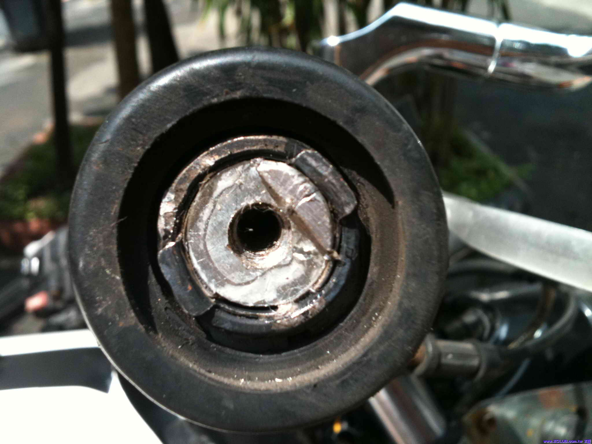

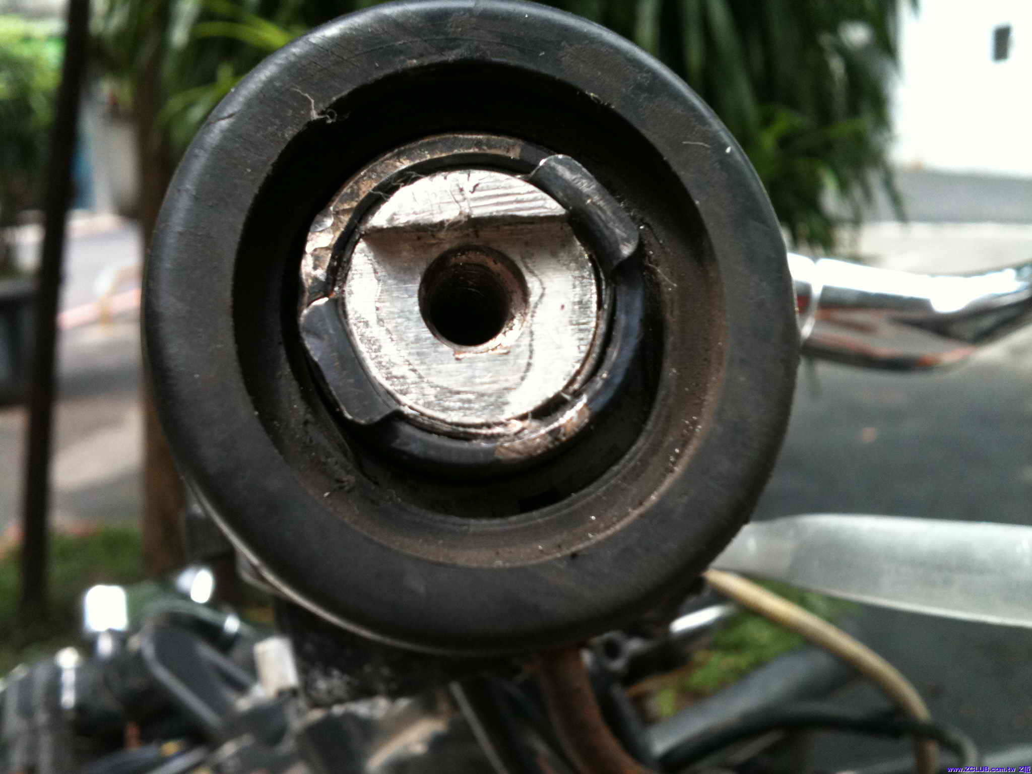

小弟把手是酷龍分離把,最近參考版上大大想把牛角後視鏡裝在端子上,但是發現他鎖端子的地方是活動的!!!
也就是不管我怎麼鎖他都會轉@@
有大大研究過怎麼固定嗎??  請賜教謝謝
抱歉補上圖示
圖中的金屬部分我鎖他就會跟著轉
轉45度了
試過點瞬間膠讓他固定   無奈沒啥用
想把它拔起來但拔不起來@@
請惠賜意見  謝謝

发表于 2011-6-11 00:09:36 | 显示全部楼层
原理簡單 取得簡單 價格便宜
五金行買吧

回復 六翼 的帖子
先把內部會跟著轉的部分處理一下......把內部的那東西凸出來的部分轉到外部端子那兩個凸點的中間(就是把你第二張圖中間的部分在逆時針轉一點到外側凸點的中間)

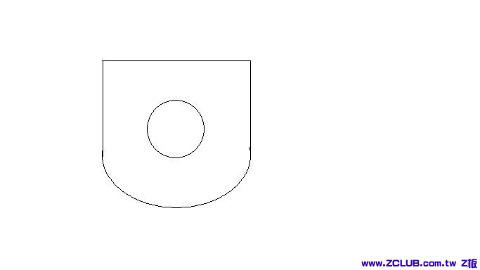

拿一片大一點的平墊片...最少外徑要跟黑色部分差不多(大一點沒關係)
然後看是用砂輪機還是要用銼刀把平墊片磨出3個平面........一個平面要頂住裡面的凸點...有兩個平面要頂旁邊的凸點.......
看起來像這樣
這樣你內部就能固定了.....接下來就是將後照鏡墊外面一點不要干涉到拉桿就可以鎖上去了
嘴砲完收工

发表于 2011-6-12 16:33:27 | 显示全部楼层
酷龍原廠平衡端子
裡面還有一根"減震棒"....
如果可以的話把減震棒整根拿出來再去焊鎖點在裡面比較好吧~
那根減震棒很會自轉
