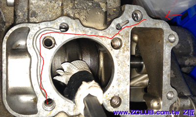

发表于 2011-6-13 00:21:24 | 显示全部楼层
本帖最後由 fox 於 2011-6-13 00:22 編輯
回復 r_gsx400 的帖子
1.服務手冊2-22頁。
2.汽缸墊片是否影響曲軸箱汽缸座的油道!
3.天柱是否為原廠螺栓!
4.後缸傾斜角度較大,機油自然會流回曲軸箱,沒有問題。
5.放90153-06803螺絲,確認噴油狀況,位置在右側兩缸中偏後缸。

 楼主| 发表于 2011-6-17 22:01:34 | 显示全部楼层
回復 fox 的帖子
感謝大大的回覆!
您說到2個重點!
看來我必須拆下氣缸來檢查了!
1.我的汽缸墊片墊了2片降低壓縮
我應該先看看有沒有阻礙
2.我的天柱使用勁戰天柱
但我有量過天柱油道兩端直徑一模一樣!
一切答案希望我拆完能得到
下引擎真麻煩
真的很感謝你!
