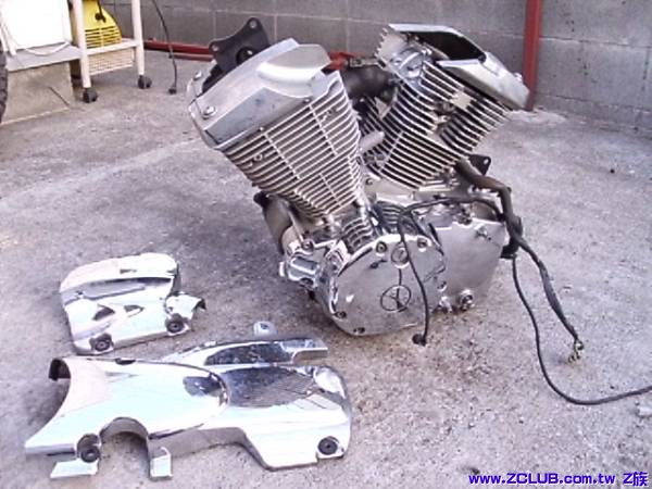

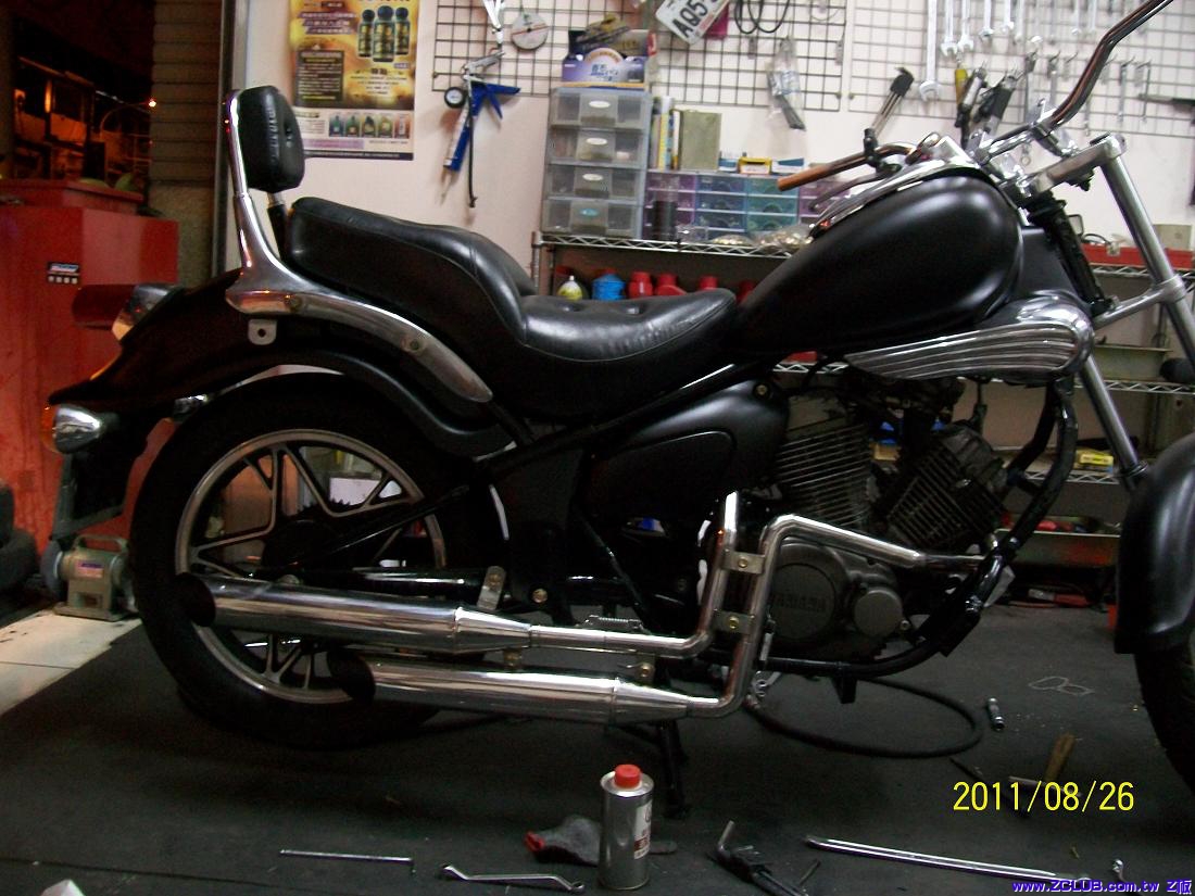

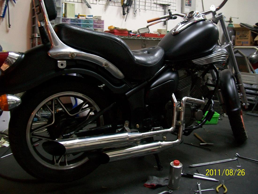

最近在幫一個車友做改裝 跩哥150上FZR引擎 有人說他在做夢 別傻了 那引擎怎上的去
我來幫他完成他的夢想 不再被別人嘲笑
成功裝上FZR引擎
腳踏燒上
漸漸完成
準備要改上的排氣管
改上手工排氣管
手工管試音
快完成了
15

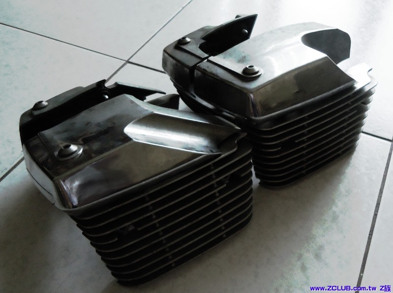

发表于 2011-6-14 16:07:16 | 显示全部楼层
如果要求營造悉皮車大V缸的感覺還是要用DS250的飾蓋,只是如果缺少原廠空濾盒會有破綻。

回復 vmax 的帖子
應車主要求上SRV250的引擎
因為馬力比你現在打的這顆高阿
DS250的"飾蓋"  发表于 2011-6-14 21:19

 楼主| 发表于 2011-6-14 22:26:38 | 显示全部楼层
回復 vmax 的帖子
飾蓋用SRV的就好 再把整顆引擎送去電鍍 這樣就帥囉
