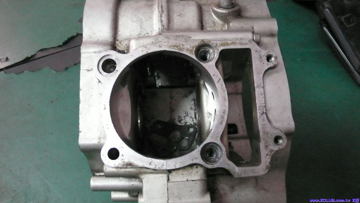

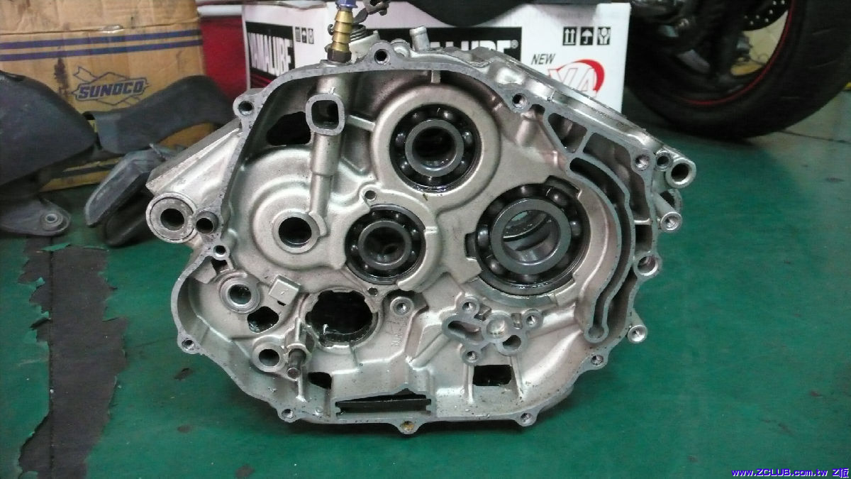

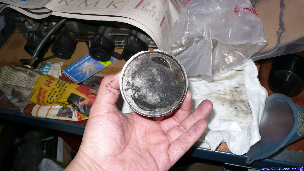

引擎腹內已經全部整備好了
現在只等每樣零件清潔完成即可開始組裝
好期待它的表現啊~~~~

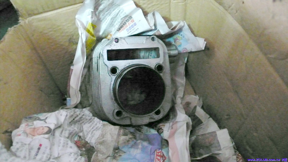

我只是將朋友已經擴好缸的225上半套修改上我的愛將而已
這樣有玩很大嗎?
若是組裝完成後一切都很順利
且車況不會老是有些小毛病出現
那這輛愛將將會一直陪伴著我往後生命中的機車生涯
一直到我騎不動機車為止

缸套看起來好像有一點薄,
看你車的case好像不是偏心缸套,
這樣缸壁應該會比較沒肉,比較薄
我是77缸,我記的我缸壁還有2mm左右
225缸頭汽門也可以再鉸大一點,
但作完我就忘了當初是作多少了

感謝ss680929兄的指教
在上一篇回覆中有提到

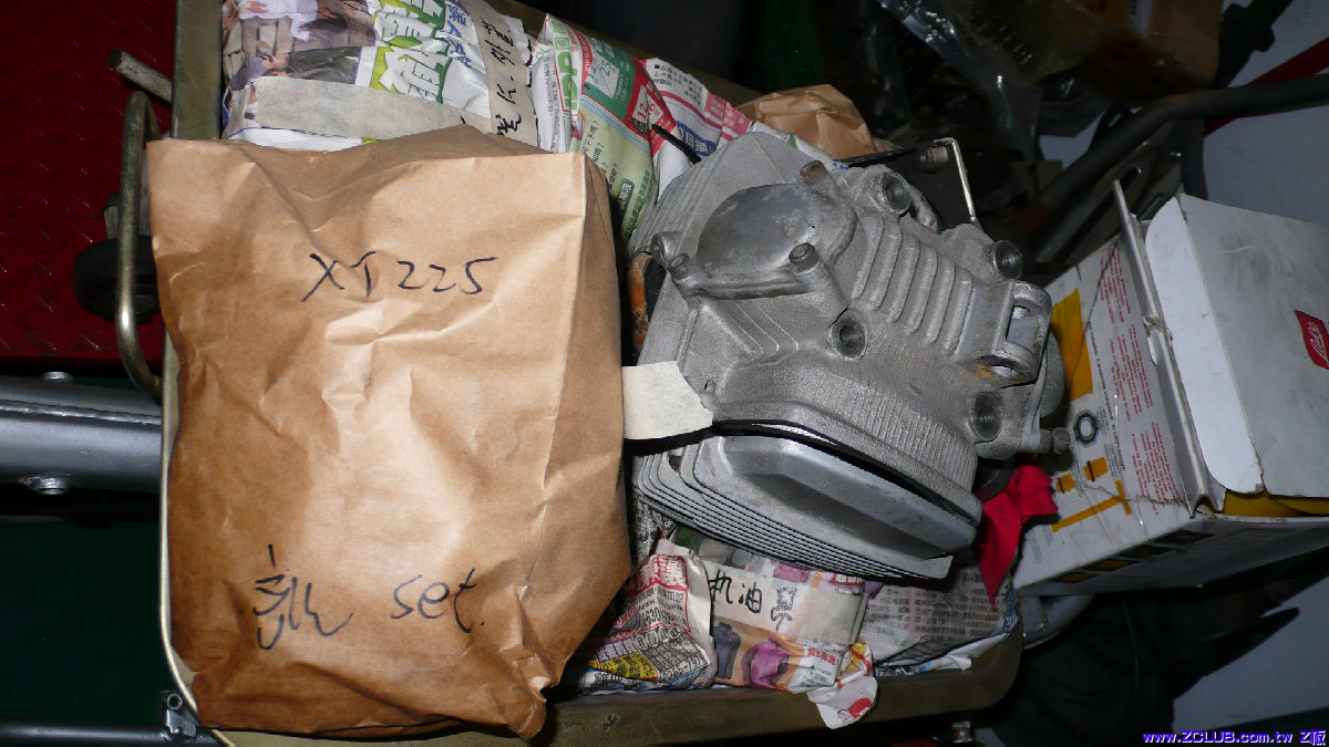

這汽缸是朋友改好之後轉售給我的
我只是將其稍作修改裝到愛將身上
並不是在我手中才擴的缸
原本是225一整顆引擎
我現在只用到上半套
至於225的引擎本體
目前是還沒想到要怎麼處理~
发表于 2011-6-17 21:55:17 | 显示全部楼层
下半部~留著做技術研發囉~~~~有很多Yamaha家族的血統在裏頭
仔細品嘗會很有樂趣的

回復 ss680929 的帖子
做偏心是77缸比較安全的做法
如果經歷過裂油道這等事就知道某人做車為開始大研究打偏心了
而且其實可以在上去.只是玩出來那個大油門的瞬間扭力輸出..這類單缸的小曲軸很快就會...
而且還是強化過的...(小聲)
