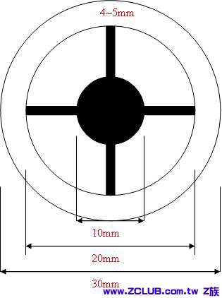

发表于 2011-6-21 01:25:30 | 显示全部楼层
本帖最後由 passante 於 2011-6-21 21:03 編輯
找顆螺帽外徑:30mm(這個不強求,只是這樣會比較一體),
螺絲規格:M20(20mm),螺絲高度13mm的粗螺絲,
套個O RING,鎖緊時才不會漏油,螺絲頭去磨個4mm的十字溝讓油過,
十字溝中心可以打孔或不打孔,打孔最好,油會比較順。
題外話,逆止閥還在吧?不在我就真的沒轍了!
那是一個很BG的逆止閥,簡單,卻很難找。
今天躲在工廠裡無聊,就把曾經做過的東西畫出來,比例不一定對,但是規格應該是錯不了,所以,
請看數字就好!
