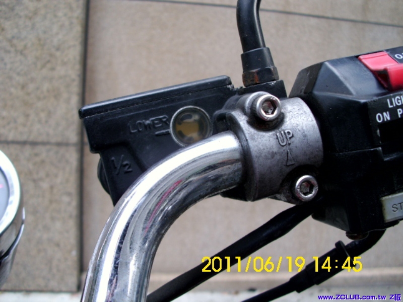

1.有異音:車子要停下來時,發出鳥叫聲! 2.前煞某機件疑似漏油:不斷從油管漏油出來!  前煞某機件不斷漏油
只剩一半的煞車油
只剩一半的煞車油

你煞車油管大概裂了.....
发表于 2011-6-19 16:07:03 | 显示全部楼层
看圖之後,個人感到煞車油面並無異樣。
油管漏油那就換油管,但前提是,要確定真的是從油管漏出。不過油管不斷漏油,這樣煞得住嗎

回FZII-JRK大人的話,目前還是可以正常煞車,並沒有什麼煞車無力或其它感覺!

油漬似乎是從末段開始出現的,壓看看橡膠油管末段看會不會冒出油。
還有你的前叉內管那是水漬還是漏油?
鳥叫聲是〝激~激~激~〞嗎?
发表于 2011-6-19 17:24:24 | 显示全部楼层
洗乾淨再押煞車找出正確的漏油位置吧
這樣一大灘 也看不清楚哪邊露的

回到技術層面上,那個油看來已變質!可能有水氣進入!
灌油時務必使用新油,新油可以用個2~5年沒問題,弄到爛油,2年內就出問題。這問題包含卡鉗內積垢、管內積垢等....

以你的圖片來看,你的由管該換了(漏油),至於你說的鳥叫聲,應該是來令片在磨碟盤的尖銳聲(只是你形容的不正確),如果很在意就換一組來令片,還有你的殺車油也換一換吧,其實剎車油本來就有規定的公里數就要換掉,只是大多數的人都不知道,所沒人去換,FZR是老車,油管會裂掉而漏油不意外,必竟是用了20年的東西,會裂也很正常。
