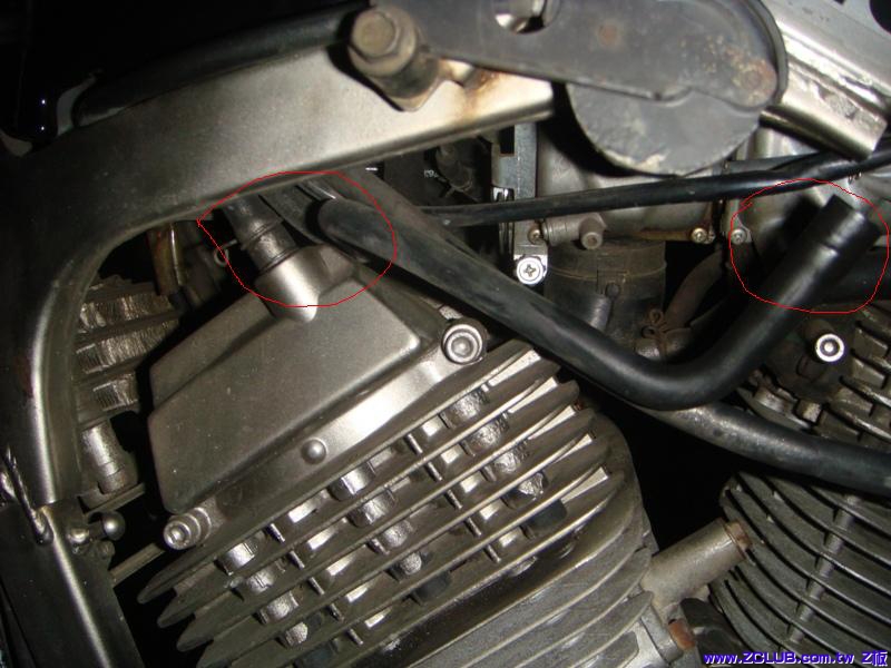

今天在拆卸整流罩發現這條的橡膠管
就唯獨它一條流落在外
想請益版上車友這條橡膠管的作用
謝謝各位
有圖↓↓↓

油氣回收?好像是接回空濾
不是很確定,請知道的大大指正

前缸上面那個嗎 我也有 我有問過人
他們說那個不用裡他
你兩個紅圈是同一條橡膠管嗎
不一樣的話最右邊那個可能是接空濾吧

呼吸管,接空濾"的樣子"?

PCV吹漏氣,接回空濾
建議接回空濾,比較環保
不接回空濾,也至少調整管口不要直接朝向車身
PCV吹漏氣裡有些許機油,久了車身會很髒

橡膠管的頭就是左邊的紅圈處
這樣我知道那條管的用處了

這條管子基本上是在做曲軸箱洩壓的工作
把它接回空濾就好
有些人不知道把它塞起來
踩發預留孔蓋就爆掉,然後就濕了...(滿腳是機油)
或是前齒盤,離合器推桿的油封就爆了
市面上有一種洩壓器的產品
看起來像是小一號的煙銅管
就是可以取代這條管子的無聊產品

空濾箱上有預留接頭  用起子打通把這管子接上就可以了

空濾上預留的洞不是本來就是通的嗎!!!
我之前沒接上拉轉會不順

為了環保 還是接回空濾吧!
位置在空濾中間 └─●─○─○─┘ ( 第一個洞=不通 第二個洞=PCV吹漏氣[機油箱呼吸管] 第三個洞=空濾箱油氣沉澱管)
所以 ... 請插回正確位置 不然機油箱內會有水氣唷!

我以前有兩顆空濾箱都是封住的
應該是代數不同吧?

是的,一代跟二代的空濾底座,給PCV管接的孔是不一樣位置的(PCV管的口徑也不一樣),所以安裝的時候要留意一下。
後來買到的空濾底座,或許是為了讓車主自行選擇該開哪一個孔,所以原本兩孔都是封住的、要自己開孔。
