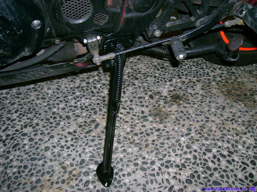

記得之前看過 FZx系側柱直接上勁戰的鋁合金側柱
不知道是否有網兄還記得呢?
只要直接叫勁戰的側柱換上即可嗎?!

勁戰的可以上~但是接合處勁戰的比較窄~稍微修寬就能用了~~
改裝的勁戰鋁合金側住會比較長~裝上車會跟FZR中柱打架~~選用時要注意~~
小弟當年改搖臂車身變高~~原廠側柱太短~
停車很斜~某一次用側柱停車~車身過於頃斜~原廠側柱斷裂~~
後來也換成勁戰改裝的側柱~~
原廠側柱內部是空心的~改裝的鋁合金是實心~~~

內側需要磨一下 才能上  不能直上  側柱迴旋不好迴 感覺快斷掉一樣
