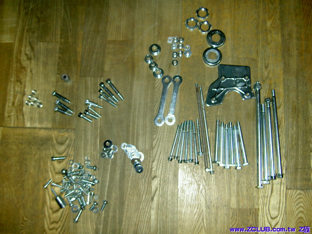

在車台Ready好後,就是一些繁鎖的工作,橡膠墊圈啦.螺絲啦.
但因原本車上的螺絲都還是可以使用的
而在很懶得跟原廠叫螺絲的情況下
就把所有的螺絲 一些怪墊片 拿去鍍鋅了
老車總是因為螺絲 或是斑駁的漆面 透露出年紀
所以一不做二不休 就拿去鍍鋅了
鍍鋅價格很便宜 算斤兩的 鍍得也比原廠厚
有需要的朋友可以去找看看這類的加工廠
還是得聲明一下 我是獨立的個體戶 不和任何加工廠和車行有合作或掛鉤
純粹分享 加工和維修的心得與照片
目的還是希望大家自己動手當大大
不要再被亂修的車行名店拐錢了
要把事情做好只有自己來

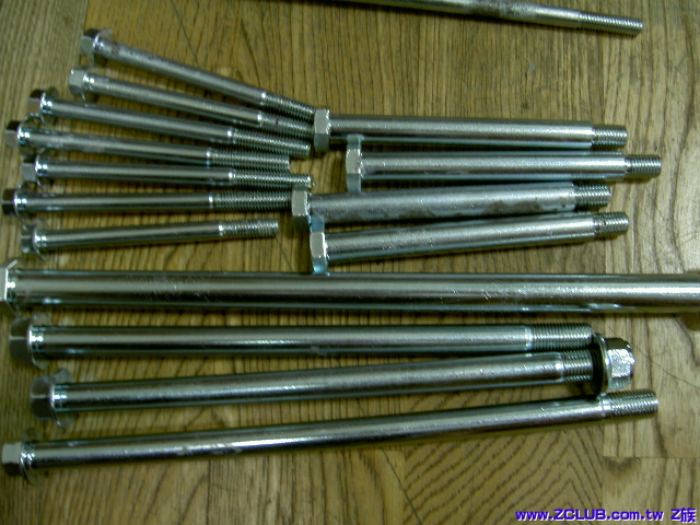

原本螺絲上舊舊的繡不用除掉就可以送工廠嘛~
不要鏽的太誇張就可以..不管少量多量都一樣錢  发表于 2011-6-26 12:45

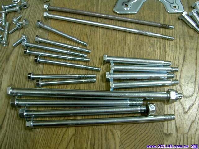

发表于 2011-6-26 11:39:14 | 显示全部楼层
有一根沒鍍到...
抓包...
UNSAFE.
把螺絲拿去噴砂"XD  发表于 2011-6-27 21:10
那根是鏽太嚴重鍍不上去...還是有極限的  发表于 2011-6-26 12:45

回復 zzrcv 的帖子
原本材質如果不好.會鍍不上去.或是鍍層很薄...不見得以後就不會生鏽
发表于 2011-6-27 20:24:54 | 显示全部楼层
本帖最後由 s3904393 於 2011-6-27 22:16 編輯
螺紋不怕被吃掉?!
原來如此!!
如果會吃掉~表示那間電鍍廠不可靠......  发表于 2011-6-27 21:11
