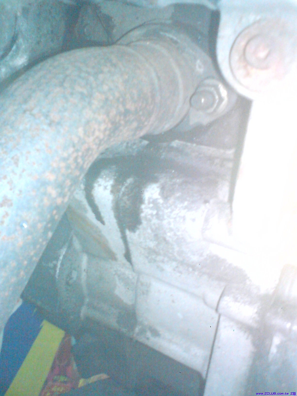

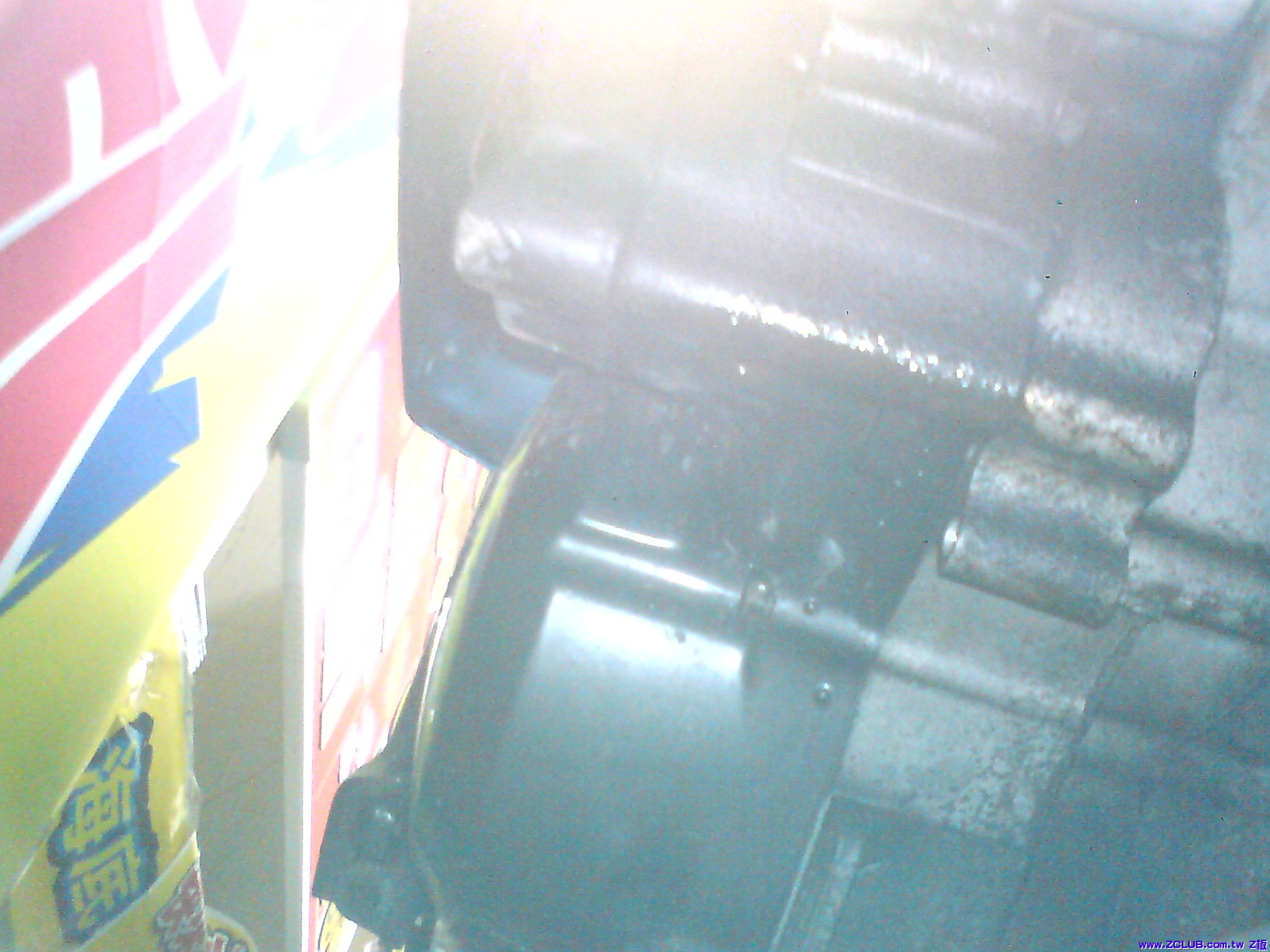

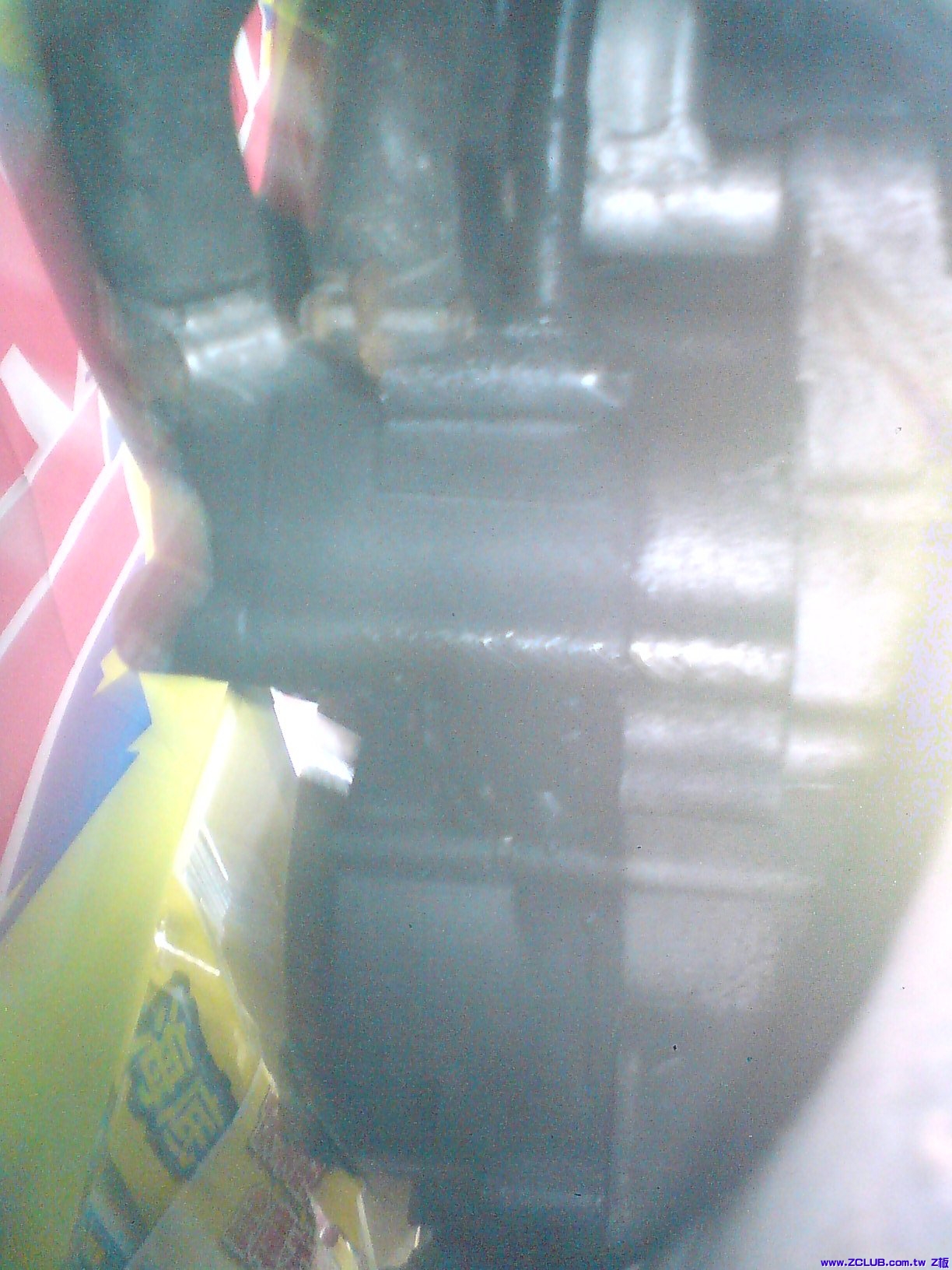

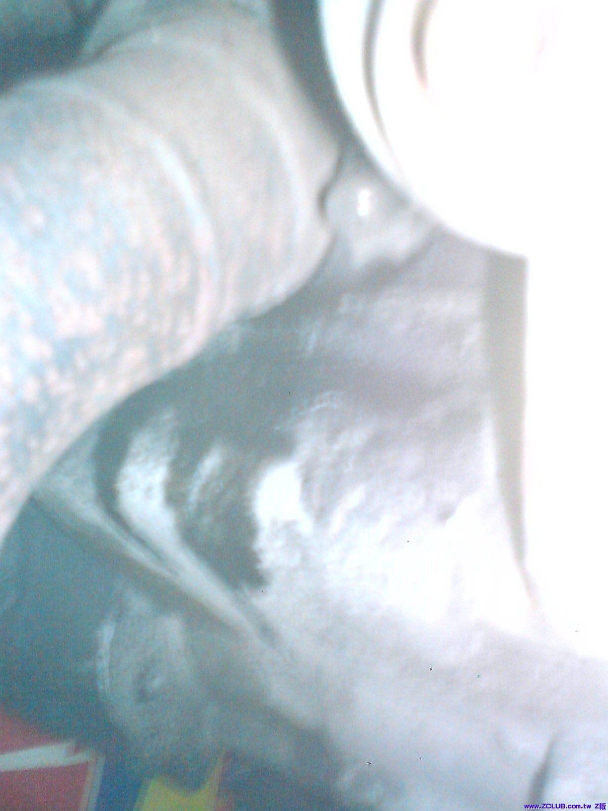

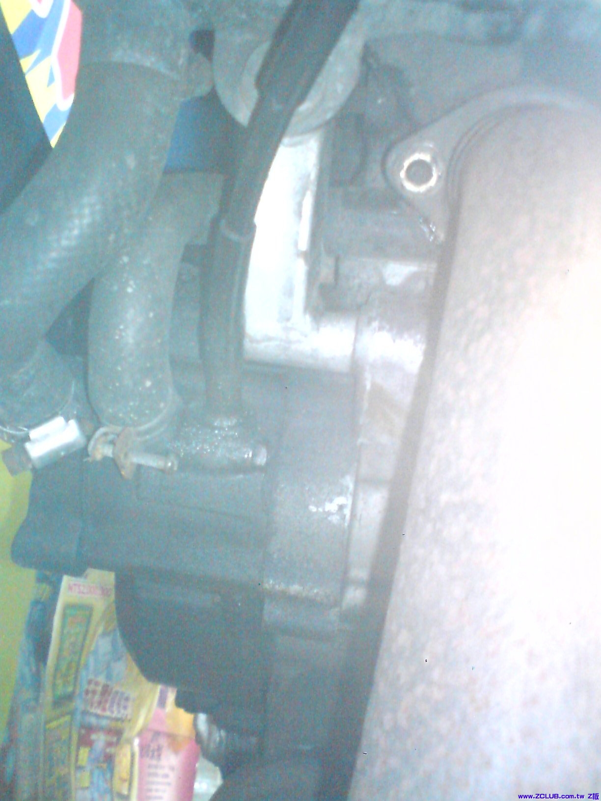

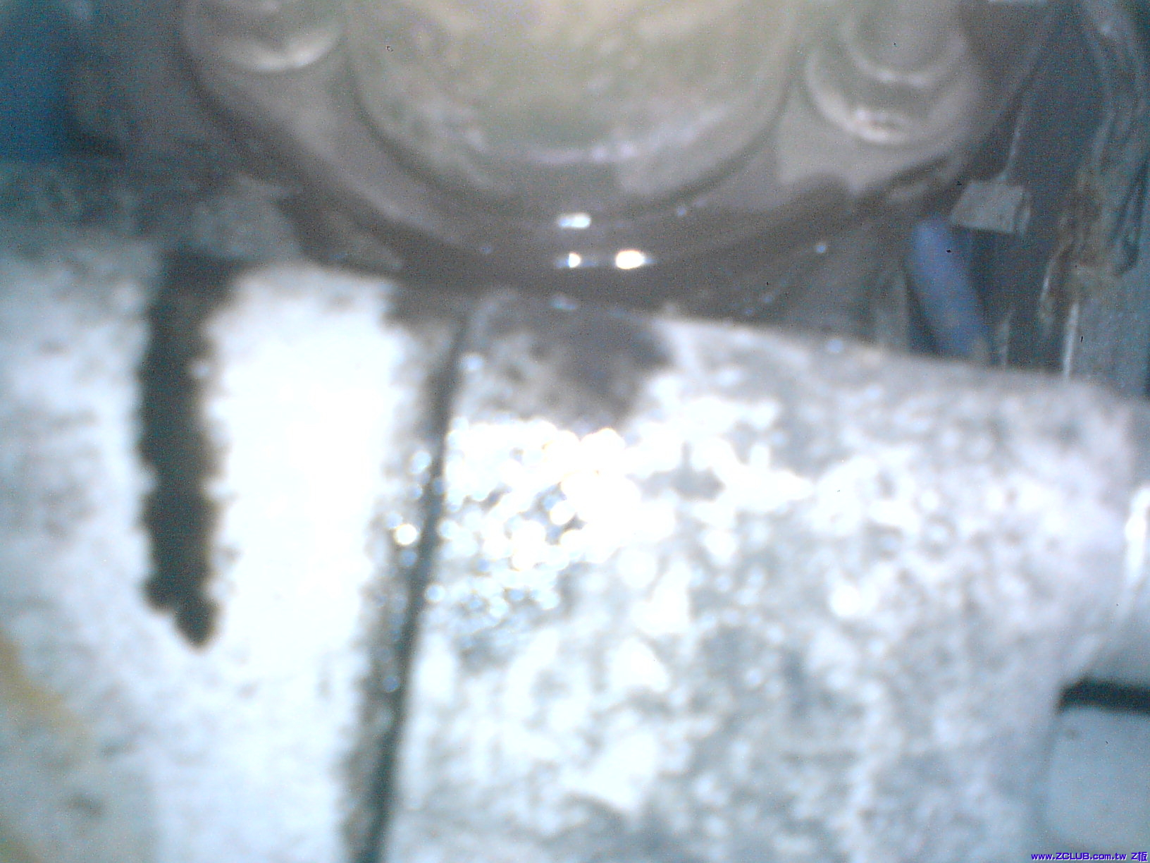

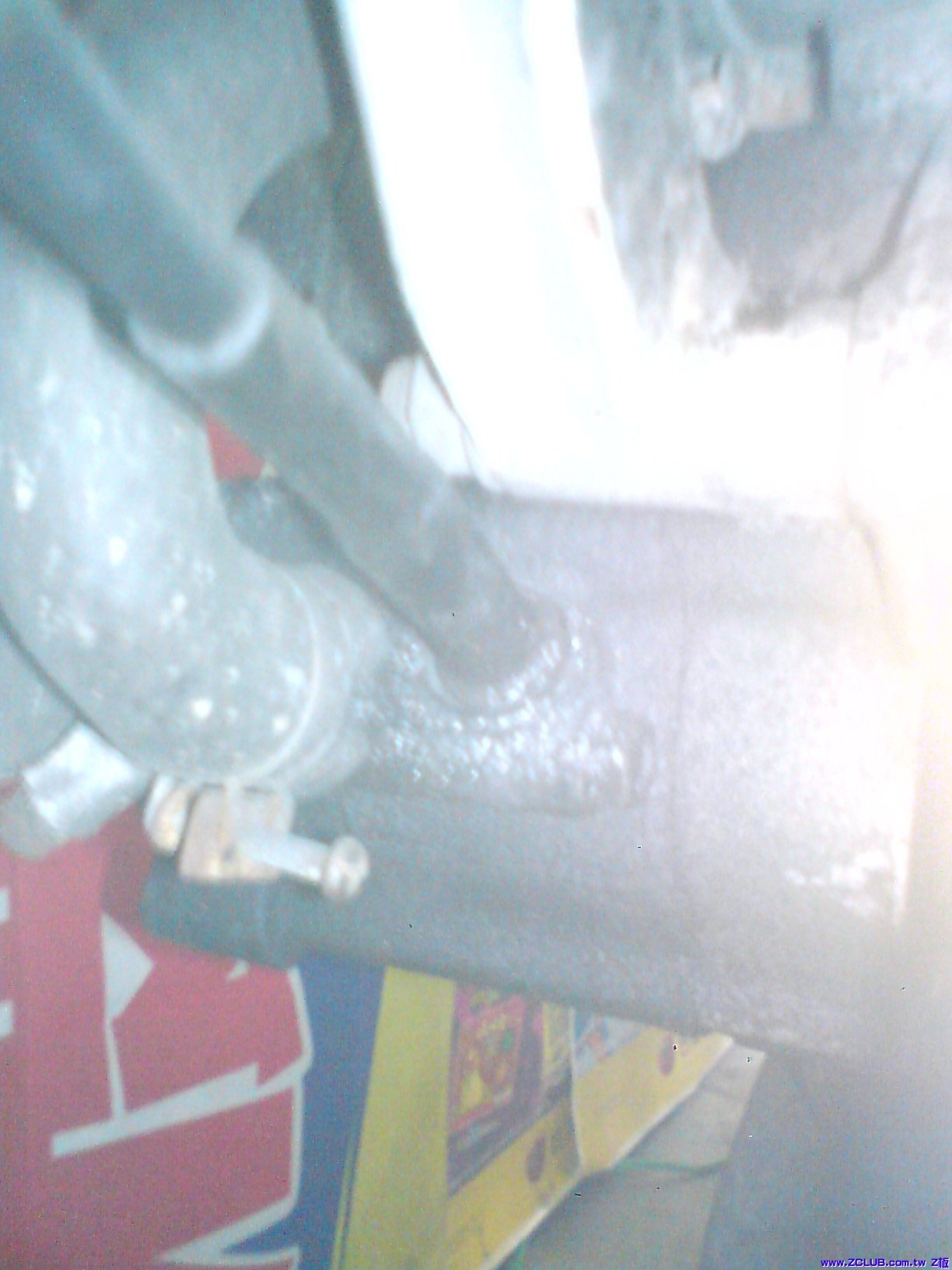

如圖
今天心血來潮 拆了下罩赫然發現
有兩處滲油 分別是排氣管頭端與汽缸接合處以及離合器下緣
請教各位前輩
這樣會有何影響?

汽缸接排氣管那邊會滲油沒什麼關係,因為我的也會這樣,
只要別漏氣就好了
不然你可以換新的排氣管墊片,不過一段時間之後還是會滲出來...
发表于 2011-6-30 15:29:29 | 显示全部楼层
排氣管下的漏油,通常是排氣管的墊圈出問題
換新的~裝好就OK了
離合器下緣的話,就照片來看
比較像是轉速齒輪的小油封掛了
這顆油封比較不好換,有聽過直接挖出來的(但我沒成功過)
不然就是要CASE蓋拿下來,把水泵齒輪拆掉
轉速齒輪敲出來~油封就連帶一起掉出來了
這裡漏油的話~除了油膩膩,容易滿地油漬以外
就是平常注意一下齒輪油的量
除此之外不會有什麼大問題(除非漏的量很大)

轉速齒輪那個油封還有個方法
拿轉速線去車一條溝 然後上O令古 (不會打英文 ...
小弟的車子就是這樣弄的 ...
油封掛了,就在轉速線車溝塞O環...我覺得是超棒的辦法XD  发表于 2011-7-7 01:59

兩者我都是上墊片膠.漏油也會漏氣.吹油門看排氣頭段就會看到煙.

感謝大家 狀況已排除 TKS.......
