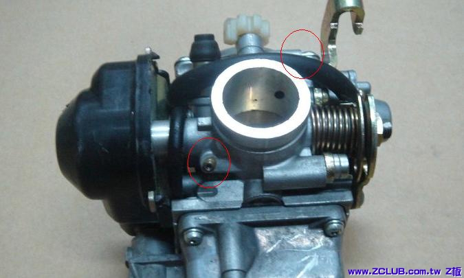

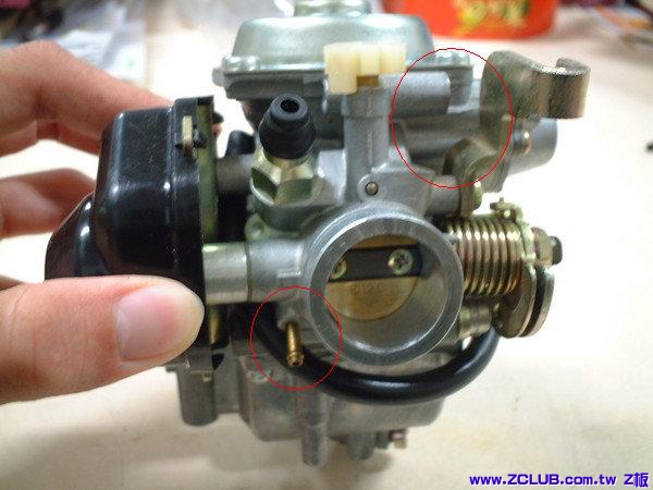

之前 發表了一篇 化油器的文 後來換化油器的時候才發現原來有一期二期...或者更多期之分
化油器的文之連結
楊教授幫我換的時候沒有拍
去網路上找了一些照片 ....請大家來辨識一下
_______________________________________
以下是兩種不同的化油器....
據說這個是第一代的....
(我換了這個上去我的車子 不過網拍上 所謂新的都是長這樣的...)
楊教授說....這個是第二代 (我的車原本的是張這個樣子)
上方多了一個不知道甚麼孔....
下方的就不見了....
楊教授在幫我安裝的時候...
將第一代化油器的下方孔 塞起來
不知道這個是做甚麼用的呢?
另外...可以請資深的大大出來解說一下兩代之差別?
在 安裝上有甚麼不同呢?
发表于 2011-6-30 17:00:51 | 显示全部楼层
早期的我不知道
不過依照推論,差在環保裝置
細的是二次進氣負壓管
粗的是油氣回收負壓管
可能因為後來多了油氣回收
所以改了位置
所以,都給他塞住吧

其實幾乎是一樣的東西啦
不過如果是一期化油器+一期歧管
那就少一個洞要塞了
 楼主| 发表于 2011-7-1 09:49:15 | 显示全部楼层
一期歧管應該已經買不到了吧?
看上面這個歧管好像是新的 我猜是二代的...
昨天裝了一期化油器 配 二期車
感覺不錯....
有順....目前沒大礙
有沒有其他人有相似的經驗呢?
