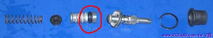

大家好,小弟今天心一衡就把後總磅給分解了,但把那根帶有內凹華司的鐵棒拆下後又卡住了,看了下網路的文章,說要從出油口向下壓,輕輕壓了幾下沒反應,換反方向,輕輕壓還是沒反應,索性就重壓了幾下,結果動了。終於,真相大白了
以下是我的猜測
應該是紅圈的地方與總磅內壁卡住了,因為上頭有彈簧,我合理懷疑紅圈部份會回彈,但他還是卡在我重壓後的地方
請問,這還有救嗎

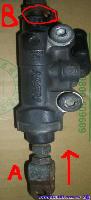

大家好,小弟趁著有空閒將後卡鉗分解更換油、土封,但組合好在放空氣時卻卡關了
小弟是採用針筒抽油法,但抽了N久沒反應,一氣之下用了空壓機+噴漆槍來抽,但還是卡關了,再找問題時我發現一個問題,如下圖↓
請問將A點往上推時,B點是否應該要溢油。小弟將油管拆下,腳煞踩了好幾下,B點油面還是不動如山,油壺內的油也沒有減少,請問這是否代表我這總磅有問題或阻塞了?多謝回答。

很明顯的總磅活塞到上死點
下不來了 請分解後用維修包

所以說A點往上推,B點要溢油這觀念是正確的囉?
小弟我在試幾次看看,不行的話我就分屍看看了,謝謝樓上幾位回答。

发表于 2011-7-1 22:30:59 | 显示全部楼层
本帖最後由 fbi66615 於 2011-7-1 22:31 編輯
rall206 發表於 2011-7-1 22:07
我自己的方法是
就像我上面所說
組裝完畢後.
總幫活塞壓壓看.
手塞住口是否有壓力.
如有的話就是正常的.
(你拆之前是好的.我相信應該也是好的才對)
答案是不一定的
當總磅有油有壓力 活塞沒法到總磅最頂端
而缸內頂端常會有髒汙
當卡鉗剛裝還沒有壓力給總磅時
樓主猛推總磅 然後活塞卡在上面就下不來了
懂了嗎?

用一隻鈍角圓鐵棒例如六角板手,從B點(出油孔)往內壓,會感覺到活塞向下移動,再由A點向上推,來回幾次,若仍沒有自動回彈,那就是推進活塞已磨耗變形,導致彈簧力量不足以回彈,可以碰運氣換新煞車油,再來回試幾次也許有點用。再不行只有更換推進活塞及止油環,或直接買一組社外通用型更換,大概600吧。

tnxx 發表於 2011-7-1 22:54
用一隻鈍角圓鐵棒例如六角板手,從B點(出油孔)往內壓,會感覺到活塞向下移動,再由A點向上推,來回幾次,若 ...
但如果用工具往B點推 不是很溫柔的話 皮碗會掛更嚴重
如果可以還是用C型夾 從反向取出活塞
弄個14mm的絞刀 通一下
不過買個C型夾 加14mm的絞刀
和維修包 及修好的機率
還是買個新的算了
