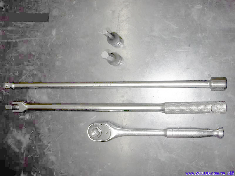

請問..我要分解內管.下面是一顆內六角螺絲(8號板手).內部需用多大的板手固定阻尼棒呢!
站內文章.我只找到有講到需用加長的工具.但是找不到板手尺寸號數.不知是幾號的.想去買一支或焊接一支.大大們.不知可以提供我一下資訊嗎?謝謝!!
固定阻尼棒用12mm內六角~  发表于 2011-8-2 23:16
发表于 2011-8-2 23:25:52 | 显示全部楼层
感謝~ duck0307  大大提供寶貴資訊.
這樣我就可以來去找支加長的工具或焊一支了.
謝謝!!
其實.............我拆組尼棒的時候,並沒有固定阻尼︿︿"。只要一塊布跟夠大的虎鉗。但是準備一個12mm的六角跟兩支30cm的接桿是好的。  发表于 2011-8-3 10:01
 楼主| 发表于 2011-8-3 18:31:34 | 显示全部楼层
本帖最後由 gundamkil 於 2011-8-3 18:32 編輯
回復 dato0730 的帖子
有現成手工具可以買,但若要自己DIY製作工具其實也行!(以下圖片希望對您有幫助))
