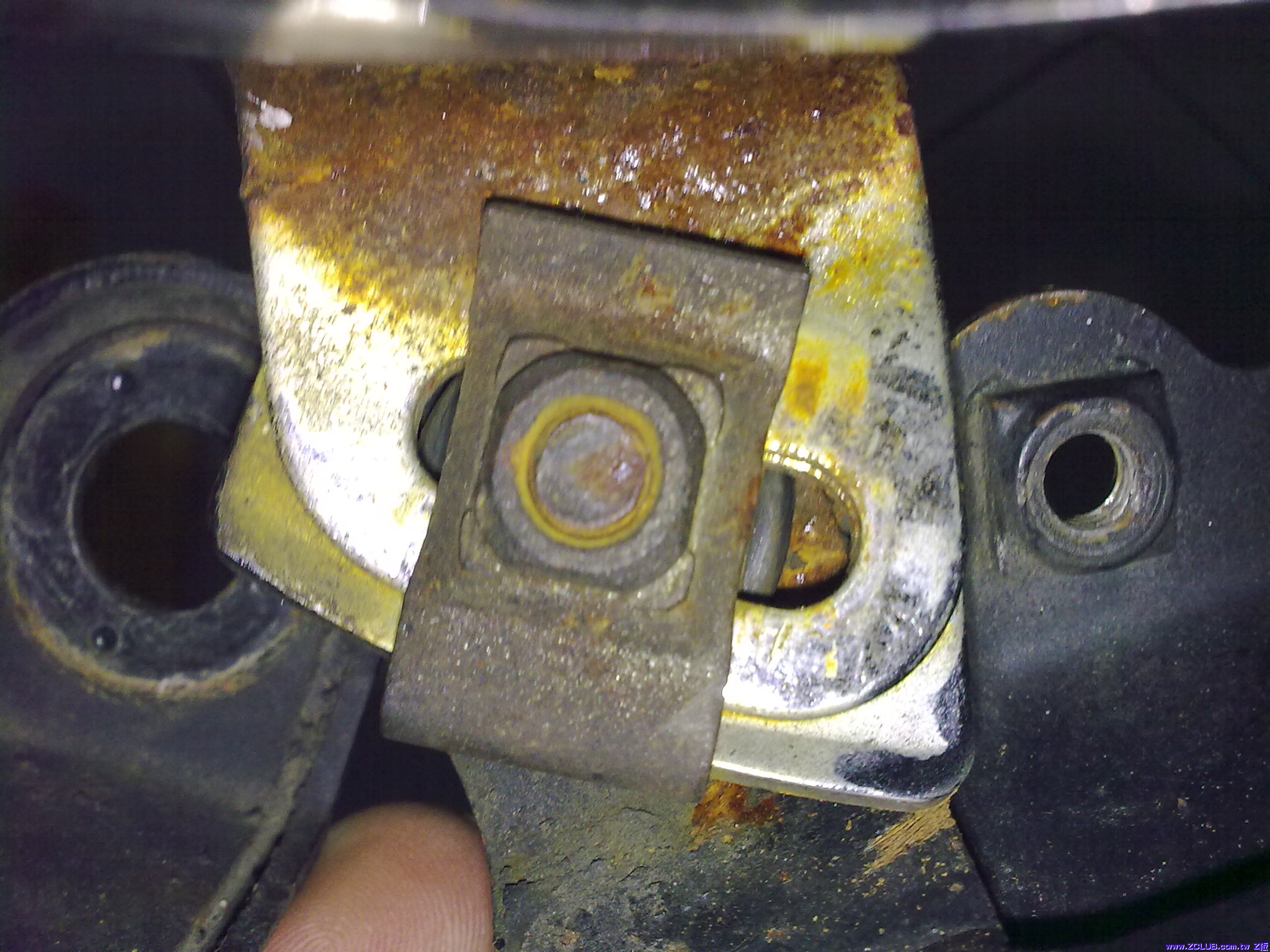

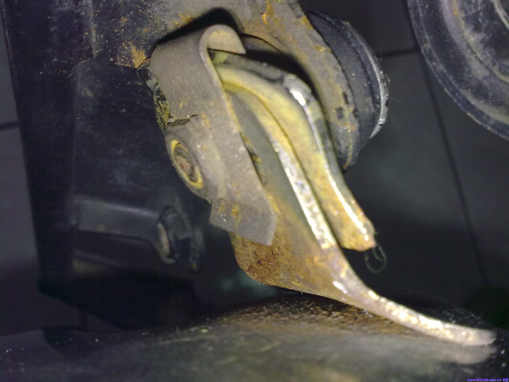

我最近拿到了一組的二手大燈總成
想說全拆整理
但卻卡在一個碗公與燈架連結處
怎麼轉都無動於衷
而且看來不像是用螺帽+螺絲鎖上的
請問有人有經驗嗎?
发表于 2011-7-2 19:40:31 | 显示全部楼层
看起來怎有點像螺絲膠黏住了...
你工具是用套筒下去轉嗎?痕跡看起來有點像是拿鉗子轉的...
不是套筒的話就拿套筒試試?
 楼主| 发表于 2011-7-2 19:47:45 | 显示全部楼层
其實拿來就這樣了
那支螺絲是會轉
但像是空轉
也就是螺絲有轉,但沒有退出跡象
发表于 2011-7-2 20:42:33 | 显示全部楼层
牙壞了的話直接邊轉邊拉夾出來
碗公那邊壓一下比較順
 楼主| 发表于 2011-7-3 13:24:36 | 显示全部楼层
我盡力了
還是轉不出來
螺絲邊轉邊拉,但就是不退出
可能是目前我手邊的工具不夠也有關
感覺像是那個特殊的螺帽有甚麼玄機
真的不行的話我就直接折碗公了
反正本來就打算碗公換新
发表于 2011-7-3 19:23:54 | 显示全部楼层
回復 plays789 的帖子
簡單事情簡單做~
反正整個要換就不要理它了~
除非是想要練功夫~
1.WD-40
2.中蜜蜂或電鑽
通常鎖太緊會讓紋或牙變形,變形後又掛生銹,這樣子想退出時,紋跟牙要咬在一齊,有時會把牙搞崩,崩就算了,還會把後頭(近出口)的牙推平,然後就轉半天咬不到牙,所以退不出來。
簡單做就好~不要為小事情煩惱大半天
如果是要練功夫,那就還可以多方討論
感謝狐大,我回社團再處理  发表于 2011-7-3 20:42
