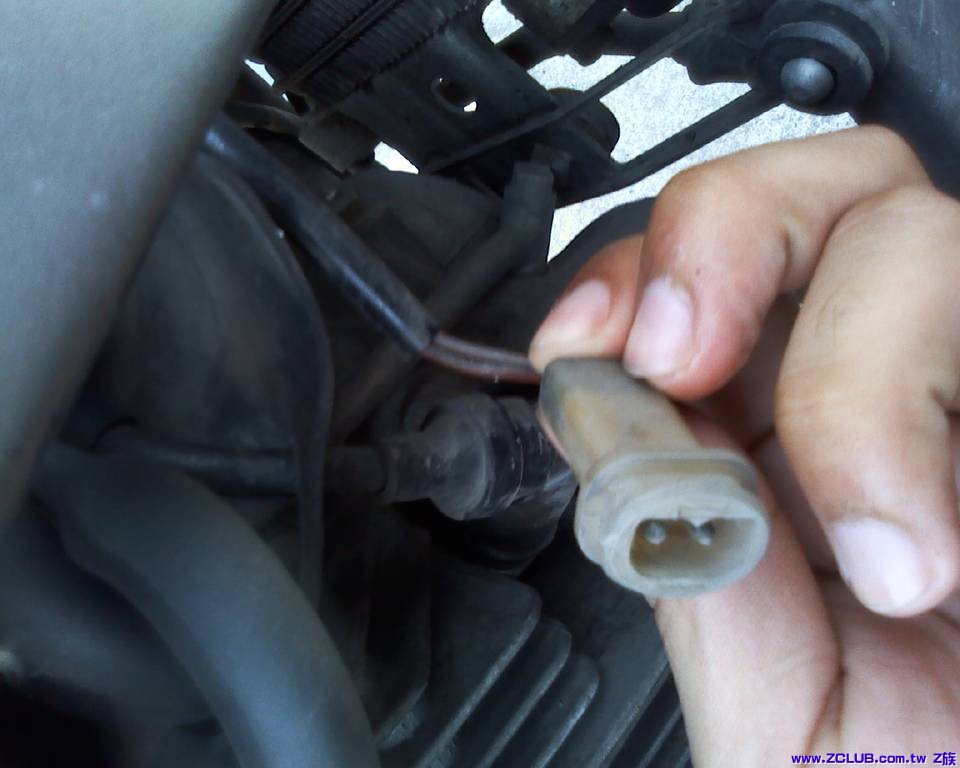

由於車殼破裂!以至於我的FZR 沒有衣服穿!小弟無意間發現了這條不知道接哪裡的電線!
請版裡的各位大大幫忙解題一下!

控制空氣補償的線路,要對應化油器...
如果沒有環保裝置,基本上它是沒什麼用途的...

化油器的溫度感應線,超過攝氏70度的時候,空氣補償器會打開,注入更多的空氣。

那。。。。他的另外一頭在哪裡??

這條是從右側機油洩油孔旁的感溫器拉上來的
原本是接一顆電磁閥(空氣補償器)
很多改一代化油器的就把它給廢掉了
我是加點創意把它改成電扇給油排吹涼

另一頭在這:http://3wa.tw/fzers/DAYRUNTIGER/ ... 675566&p=34.htm
這環保裝置的位子大概在你那接頭的上方。

要二期的車台上面才會看到那個東西,
當然,也要二期的電系總成才會有那條出來

你要先確定你的引擎是不是二期引擎
感溫開關有沒有接上去?故障否?
電扇我是用DC12V的
電子材料行就可以找到了
尺寸很多種,看想裝多大就裝多大
雖然是電腦在用的風扇
可是用了一年多,風吹雨打沒壞過
