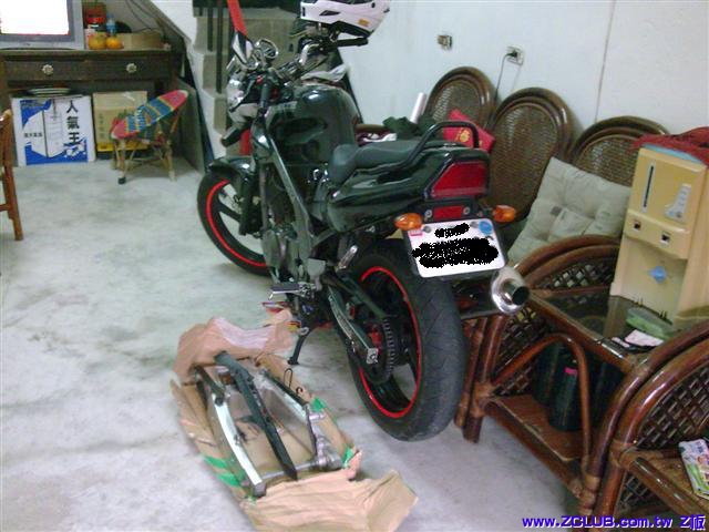

東西放家裡快放了半年了,這次終於湊齊東西,把後總整個上上去
感謝熱情的豬豬大提供場地、工具、苦力(?)
原本想兩個人裝應該很快2.3小時可以搞定
沒想到遇到鏈條、多連桿的問題
裝了快5小時.....

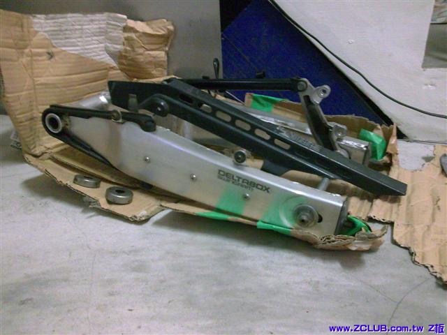

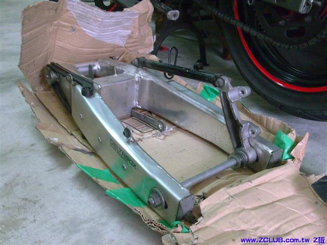

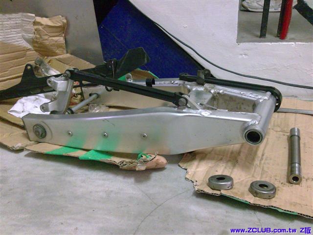

車友幫忙訂購的3LN搖臂總,完整無缺件,牽力桿、土除、卡鉗座、後輪軸心、車台軸心、導鏈橡膠、軸承、防塵蓋都有

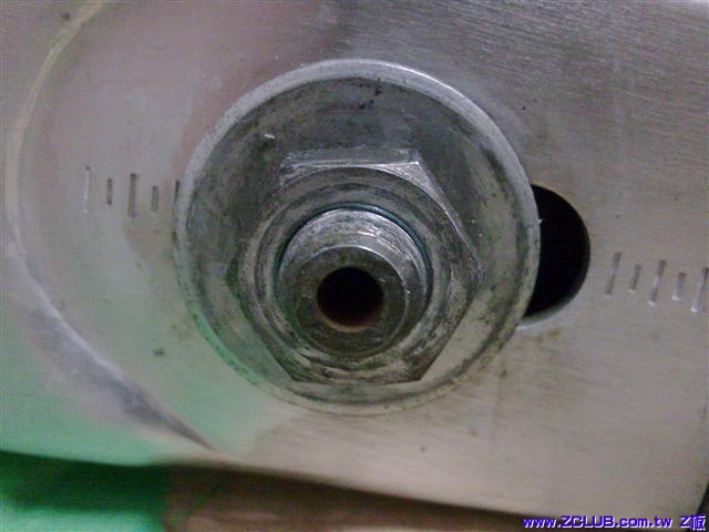

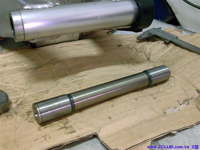

連輪軸都偷輕

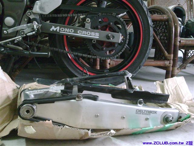

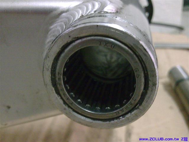

結合車台處的軸承
阿魯瞇搖臂居然比車架還粗.......,三顆卯丁是F​ZR250後期版的強化搖臂
大約是1987年左右

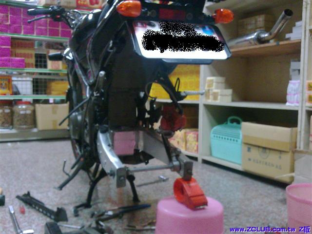

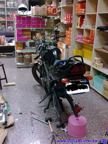

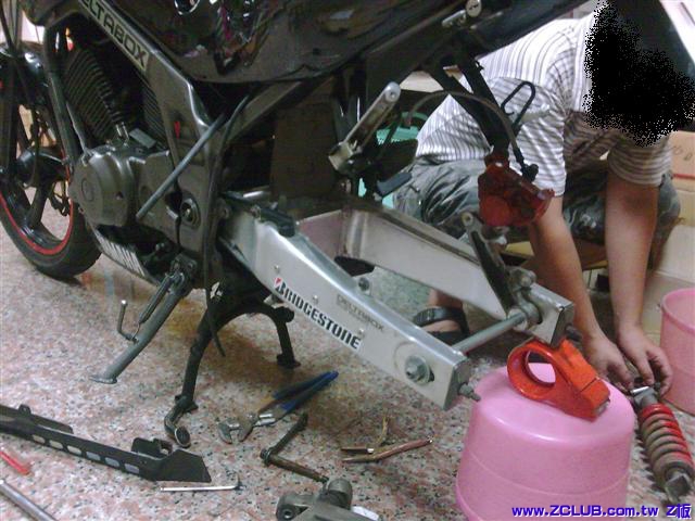

開始拆拆拆

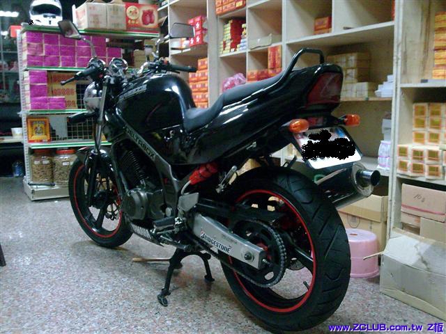

裝上後搖臂、新的鏈條、轉速牌訂製320MM後避震

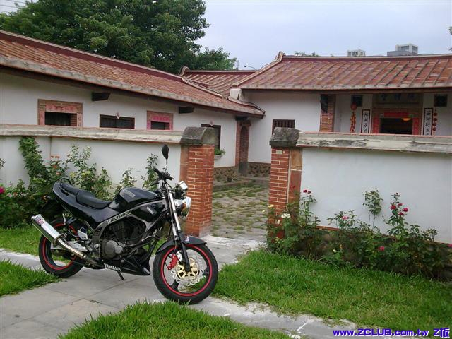

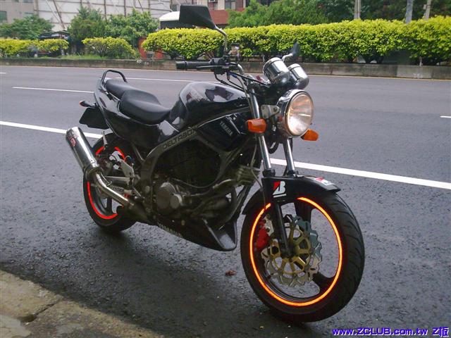

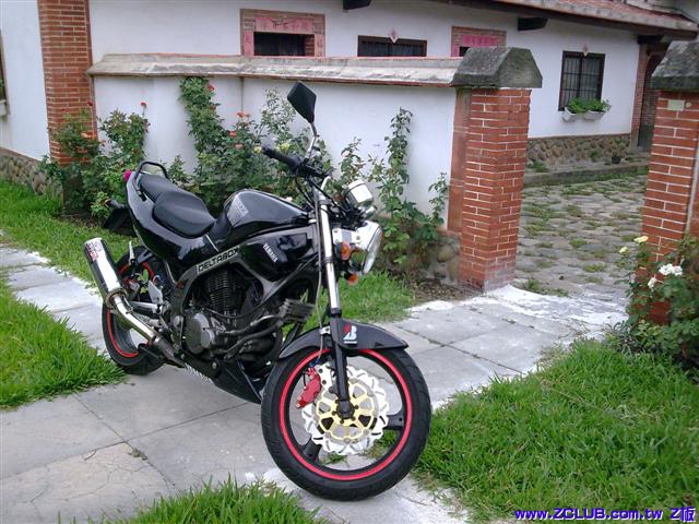

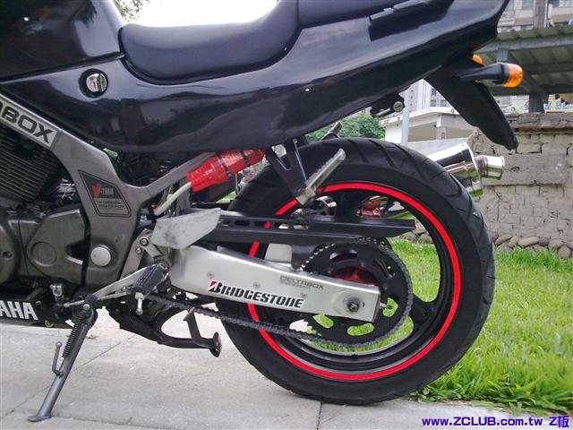

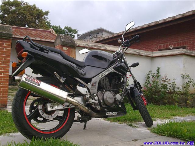

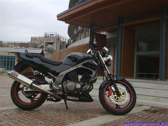

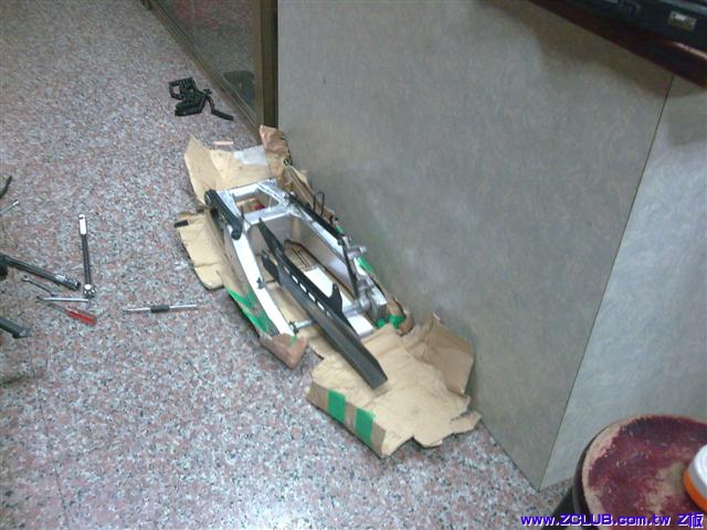

完成!後3.5吋輪框也是FZR250RR的,也比原廠輕、寬​!不論視覺性能都是好選擇。立中柱輪胎也不會打到地,高度和原廠差不多~
因為搖臂更輕,重心又跑更前面了,跑山路可能要重新適應​。注意其高度,側柱不需要修改
搖臂輕、輪框輕有很大的好處!那就是簧下重量比要小
所謂輪下一公斤,輪上十公斤
簧下重量小
避震器負擔小,也可以比較能發揮避震器功能,在加上多連​桿放大避震效果,讓整個後輪能穩穩抓住地面不彈跳,還有​搖臂設計的防下蹲設計
這些設計對車子穩定性,輸出都是好事~
