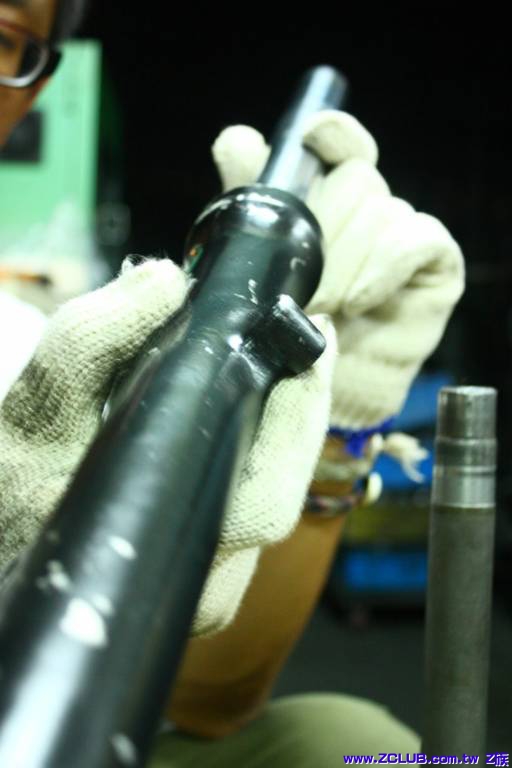

裝下珠碗免特工安裝法
在沒有特工的情況下
下三角台的珠碗 是四片珠碗中 較難安裝的零件
一不小心就可能敲傷了下三角台(幹!!停產的東西耶!!)
免特工的安裝法 不傷珠碗

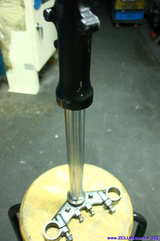

主角 下珠碗 下三角台

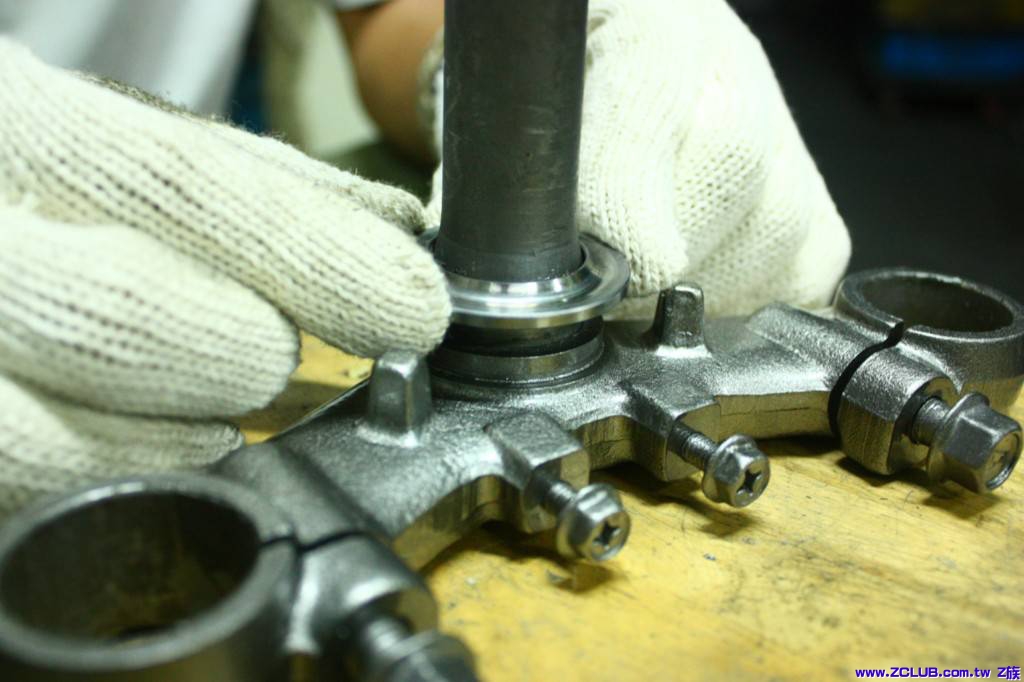

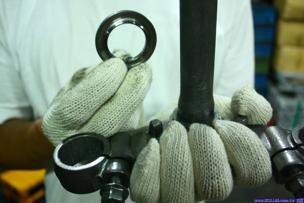

把下珠碗輕套在下三角台上
特工登場 沒有在用的外管 內管
內管上端內徑約30mm 與下三角台珠碗內緣 完全Match
我們以外管當撞鎚 內管當導管 安裝下珠碗
使用方式
10

阿,我以為大家都知道耶!不過我沒有用外管,我是直接拿鐵鎚來敲內管。
所以,我都會建議車友把換下來、不要的前叉內管留著,因為這是個好物阿!
這方法也用很久了 今天剛好安裝順便拍照  发表于 2011-7-13 22:23
