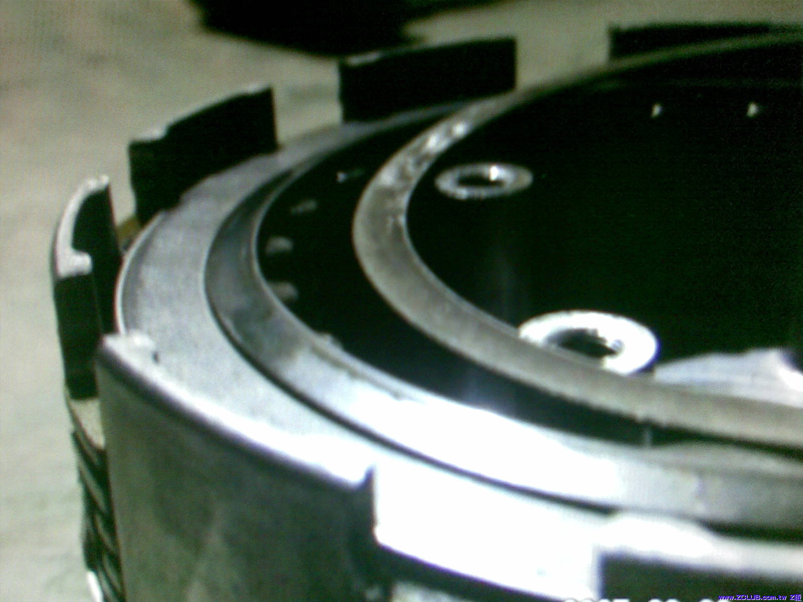

发表于 2011-7-17 07:21:14 | 显示全部楼层
本帖最後由 miocf100 於 2011-7-17 07:33 編輯
回復 qazw0318qazw 的帖子
您的意思應該是這樣安裝吧
我的問題是如果我這片彈簧鐵圈裝反了會有什麼問題出現?
发表于 2011-7-17 20:25:39 | 显示全部楼层
嗯嗯對的
因為我也沒裝反過所以我也不知道會怎樣餒
哈哈所以我有個想法就是你反裝看看
發生了什麼是在跟我說吧
因為我也很想知道
