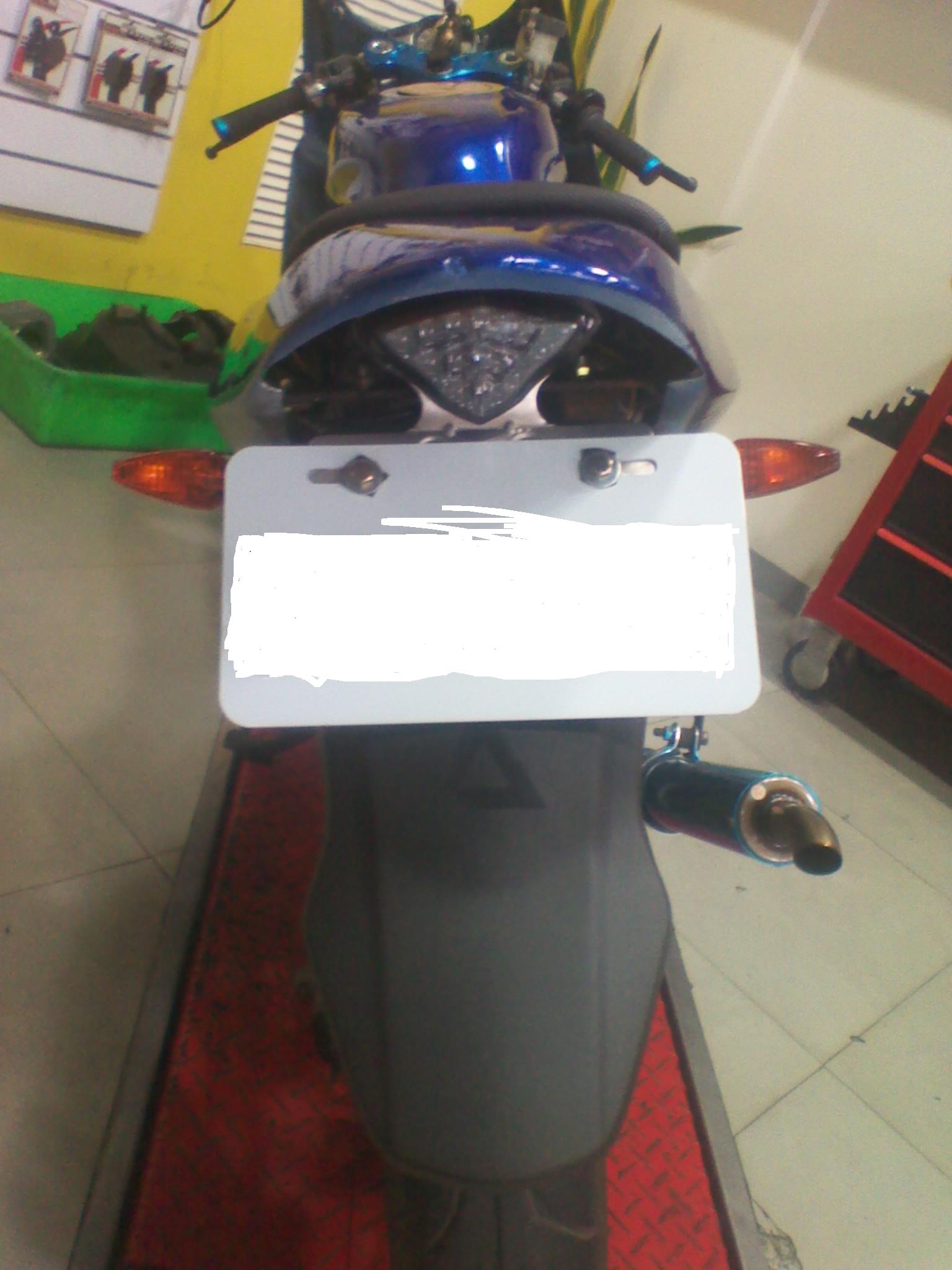

這都是看你怎麼做,不一定要挖啦
我的殼是買來就不是全包的,除此之外我也沒再挖開了
拍個屁股圖給你參考一下
屁股
屁股
 楼主| 发表于 2011-7-17 23:32:10 | 显示全部楼层
本帖最後由 sleepycrab 於 2011-7-17 23:37 編輯
真的有夠帥@@
如果方便的話 有時間可以多拍幾種角度嗎?謝謝你

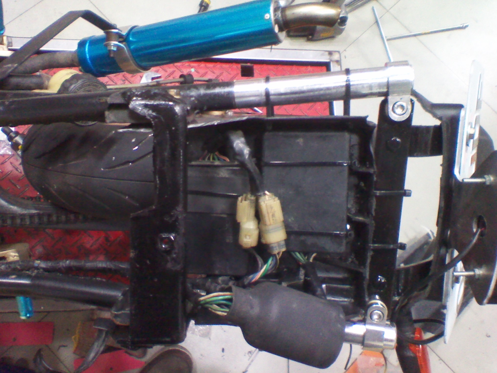

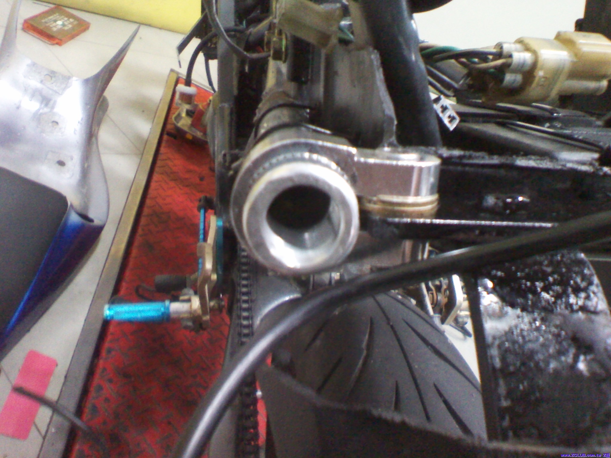

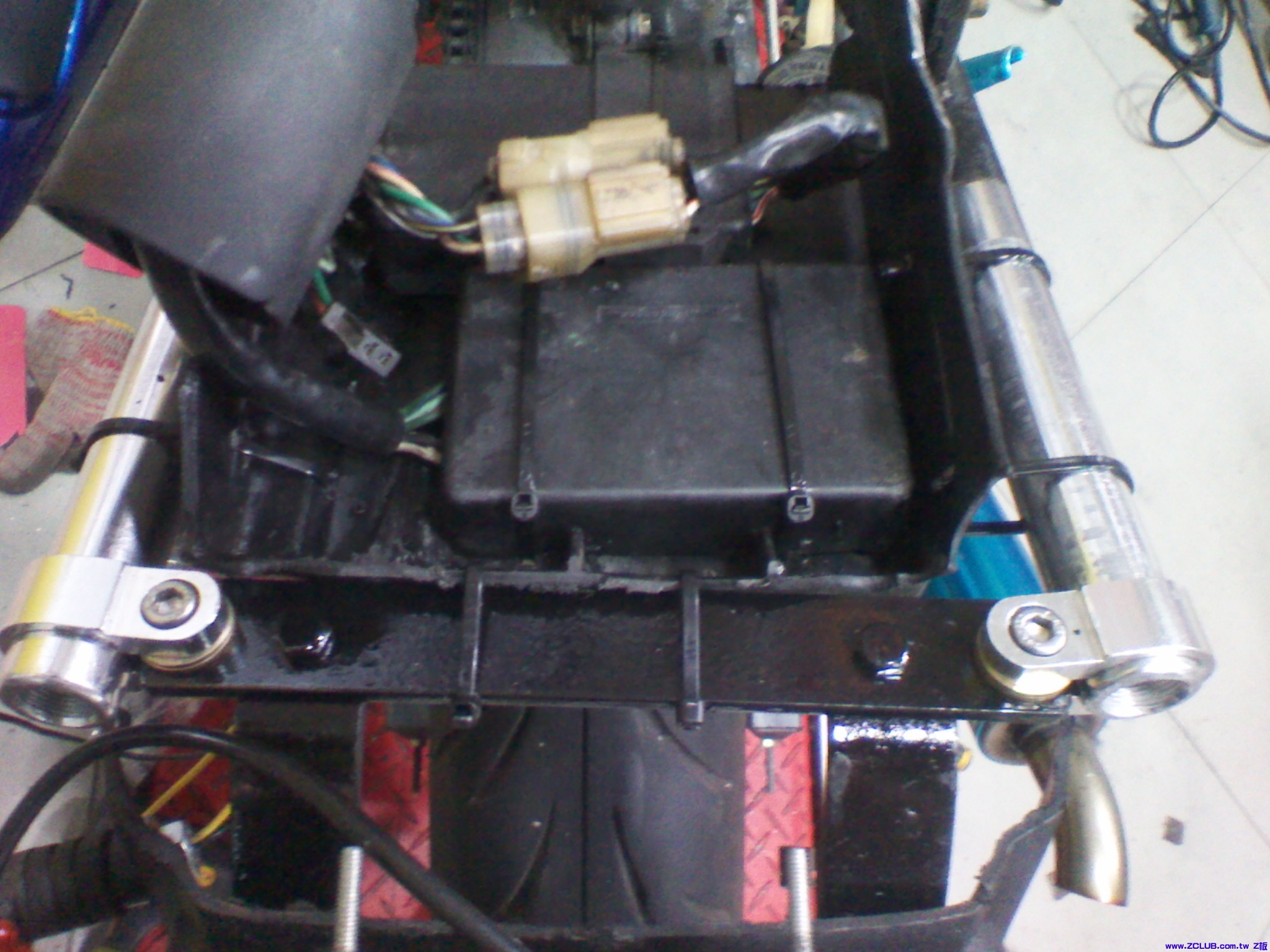

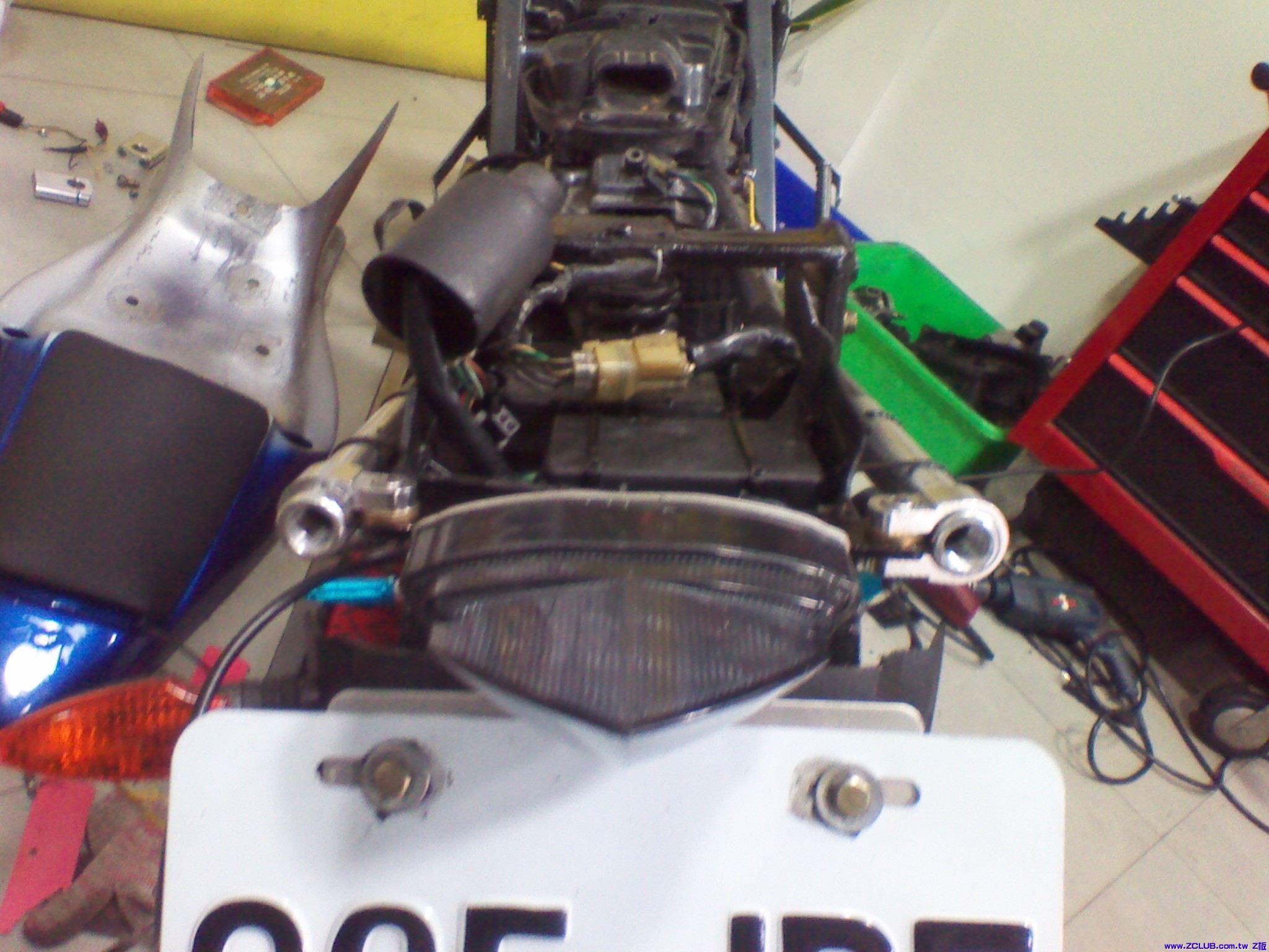

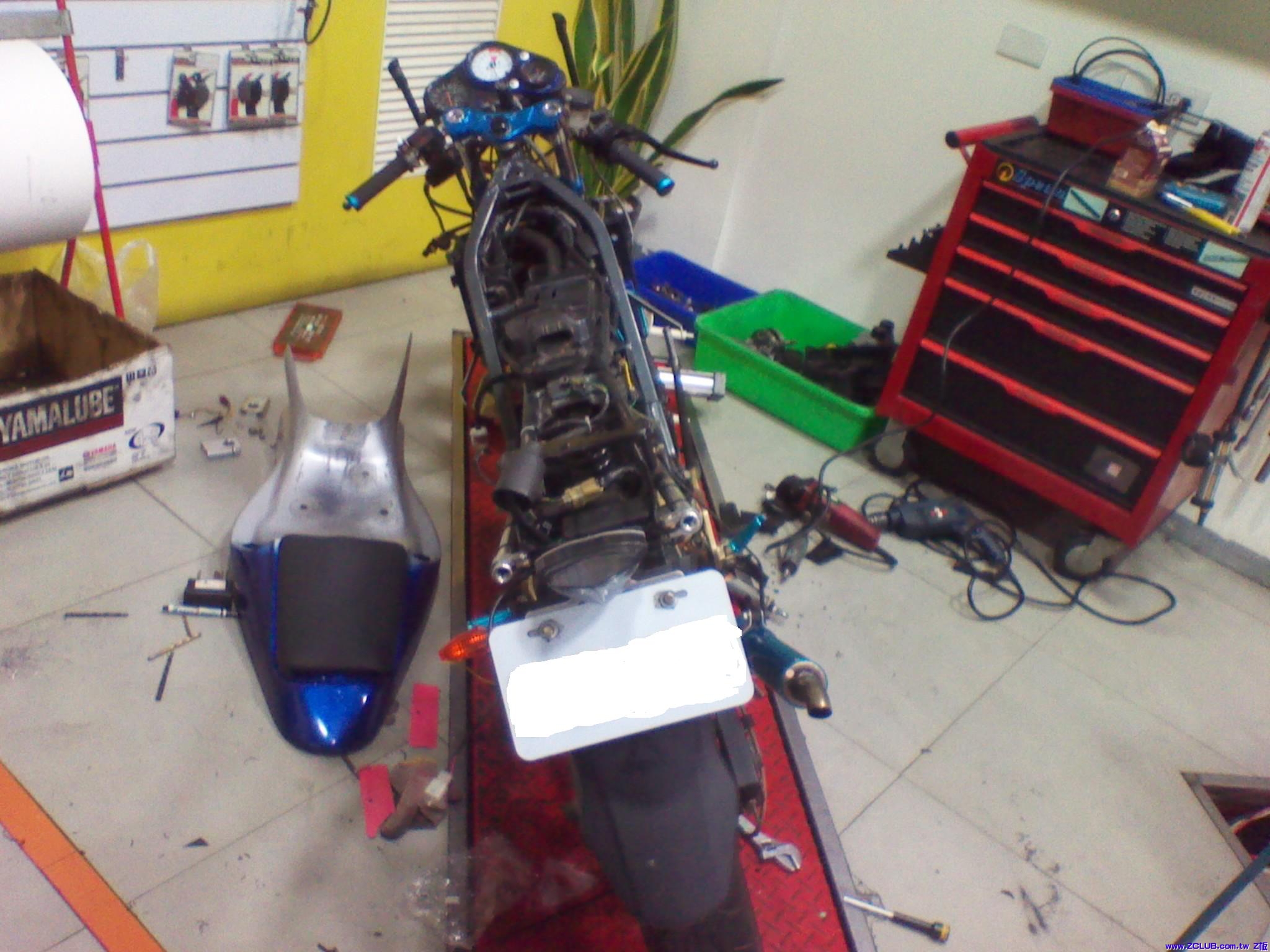

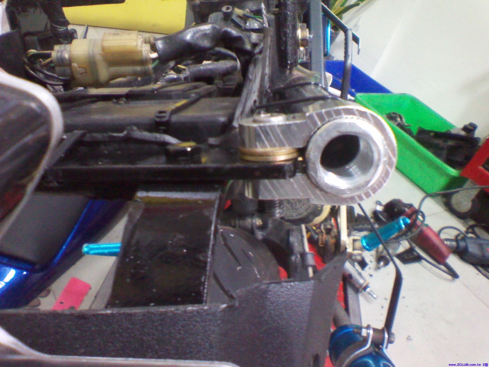

发表于 2011-7-17 23:47:21 | 显示全部楼层
[img]我是利用切掉的骨架
加上高把中間那隻支撐桿修改上的
IMG_20110304_164858.jpg IMG_20110304_164848.jpg IMG_20110304_164843.jpg IMG_20110304_164832.jpg IMG_20110216_125842.01.JPG IMG_20110304_164918.01.JPG 還挺麻煩的...
