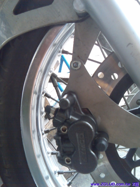

有問題要像大家請益~
先前改了KYMCO的卡鉗, 試騎了幾天發現有個問題
就是 卡鉗的來令咬太緊....騎個1KM 整個碟盤就熱呼呼的~(很燙很燙)
看了網路上的說法,,,,碟盤應該是溫溫的, 對吧?
另外....
若從前方看過去....在車子停下來的狀態...我發現 來另幾乎都是緊貼著碟盤....
距離不大過1MM吧~ (研判)
不知道這樣的問題...應該從哪來解決呢?
~先謝謝大家 為我隔空把脈 ~

发表于 2011-7-20 23:04:33 | 显示全部楼层
我可以問一下油管呢???
 楼主| 发表于 2011-7-20 23:07:13 | 显示全部楼层
那張照片是油管還沒上拍的啦~
騎5分鐘的車 煞車壓幾下 碟盤就這麼燙嗎?
正常?

发表于 2011-7-20 23:45:28 | 显示全部楼层
你的卡座本身強度就不夠 卡座厚度太薄
將就本來前叉的鎖點 鎖點本身強度也不夠
煞車的力道不可能是單向受力 左右也會偏移
不建議這樣長久騎乘
這個我也明白拉~ 目前的觀察是還不錯...只是覺得含的很緊..懷疑是我自己沒有裝好~  发表于 2011-7-20 23:48

发表于 2011-7-21 00:03:04 | 显示全部楼层
你卡座的鎖點跟厚度看起來光左右扭動的量就很大..
发表于 2011-7-21 00:05:31 | 显示全部楼层
喔  你卡座歪掉了
沒有吧? 哈.... 有幸碰到大大再請您檢查檢查~  发表于 2011-7-21 17:42
发表于 2011-7-21 00:15:57 | 显示全部楼层
剛才看到照片.你那連接的兩片鋼板的確太薄了有可能會歪掉.那就會卡碟片.就會有你說的狀況..如果是的話那就要重做了重做的話建議卡鉗盡量靠前避震器.鋼板厚度至少要5米厘以上強度才夠
接近6MM 不會太薄.... 當然穩定度是有待確認  发表于 2011-7-21 17:42
发表于 2011-7-21 00:19:14 | 显示全部楼层
卡鉗座太薄了,穩定度不夠....
