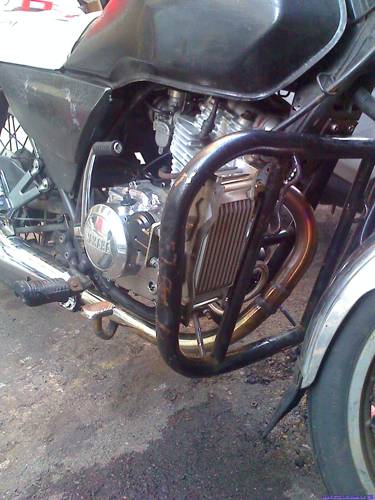

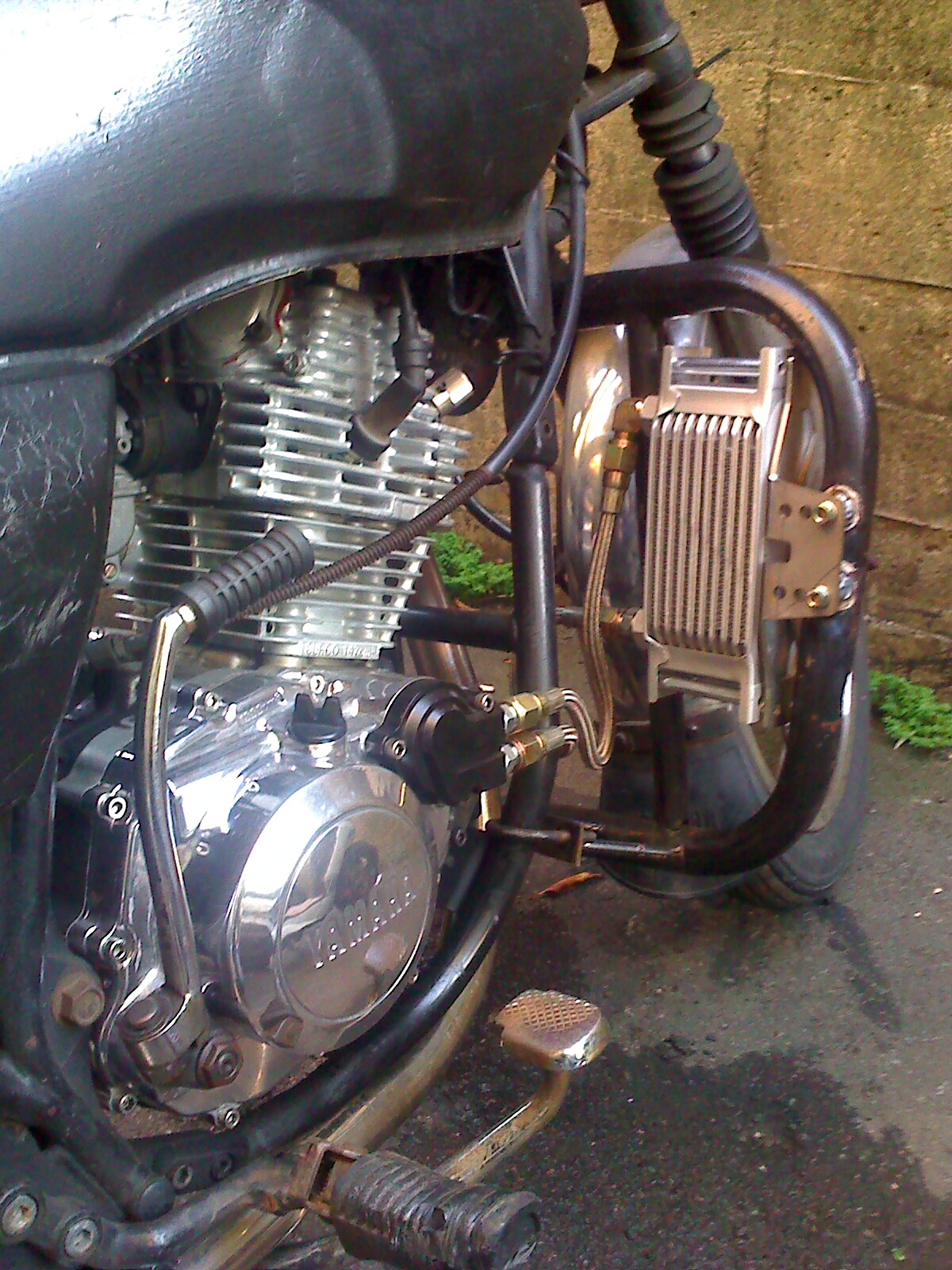

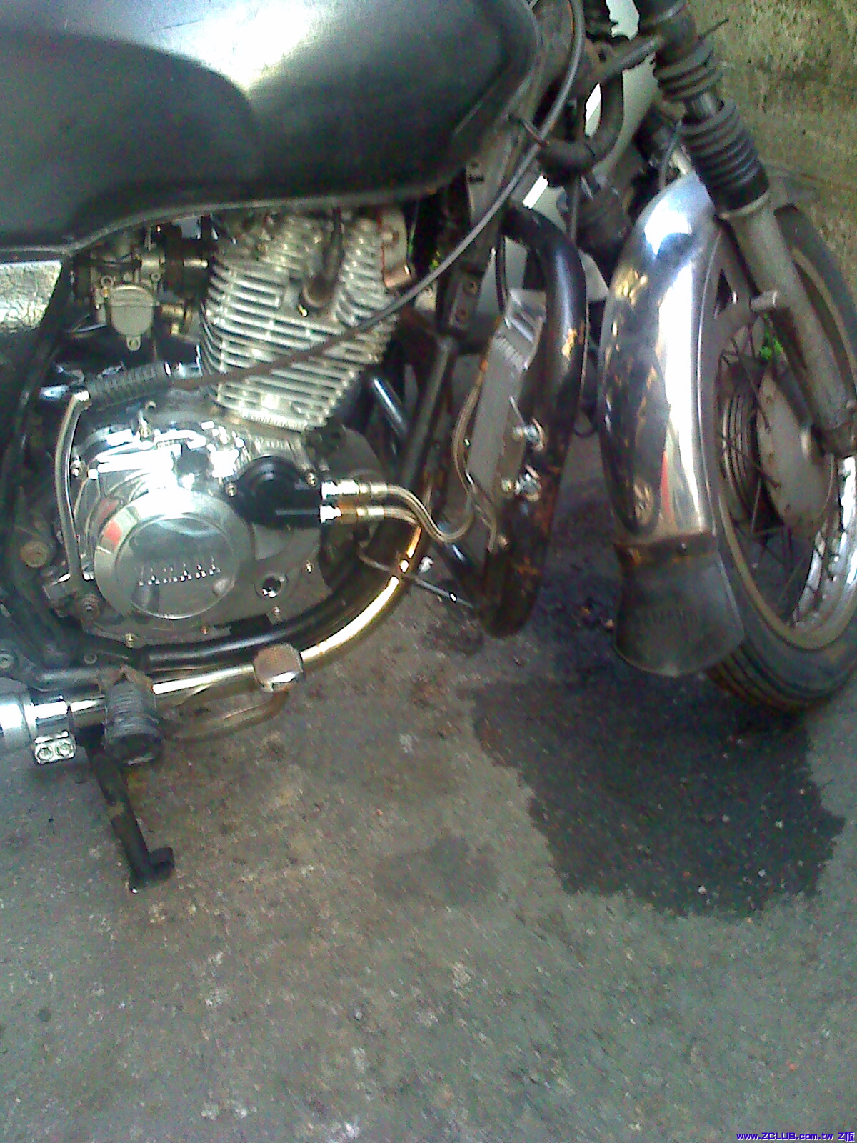

所以今天下午跑去燒焊店做油冷架鎖點
成果請看照片
後方角
後方角
近看
近看
側面看
側面看
正面看
正面看
嗚嗚...
感覺好土砲..........

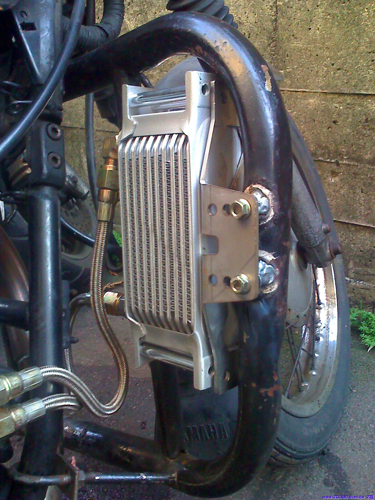

而且油冷架的邊緣已經超出了保險桿,如果車是往右倒
那麼最先受到衝擊的油冷架+油冷排,應該是立即下課
看來下週還要再跑一趟燒焊廠了.......

我覺得倒油冷排那邊損失會不會更大....

那個位置,小弟覺得 很尷尬...
雖然撞風面無敵大,也不用擔心像一般裝在保桿鎖點時
熱氣會往缸頭去 導致缸頭可能會有散熱不佳的疑慮...
不過 若是有個長一根的東西 閃過輪子....
那大大的油冷排就說掰掰了....
而且這個位置是不是會比較容易燙傷?
大大的鎖點可以像現在這樣的燒鎖點方式
燒在原鎖點下方保桿處...比原來裝的位置低一些....
不過...或許其他大大會有更好的方式...

 楼主| 发表于 2011-7-23 22:19:24 | 显示全部楼层
to 馬哥
確實的
如果往右倒的力量夠大的話
"夾"在中間的油冷排的下場
大概就像是壓柳丁那樣吧
to 阿桂
沒錯
這詭異的配置,我人離開燒焊店還沒有5分鐘,就打算要重做了,嗚嗚..........
我想主因可能是這油冷排體積太大的緣故......
至於燙傷的話是不會唷,油冷排距離我右腳還蠻遠的
目前是有一個想法,如果成功的話
可以讓油冷排鎖在原來的位置,也不會撞保險桿
但是切割是免不了的
to papa3ooe
噗噗
請不要小看阿伯原廠胎阿~
前總成的話
小弟目前是覺得前差防塵套是最需要換的,不換會爆油封~QQ

发表于 2011-7-23 23:44:43 | 显示全部楼层
犁田的時候一定很慘.....
建議樓主重新考慮......
发表于 2011-7-24 00:36:48 | 显示全部楼层
關於犁田~~本人的經驗是...保桿會往後折..
是要接近車台的地方..並不會在油冷的地方就下折---應力集中
油管再去做一隻...彎的角度不順~會影響流速
