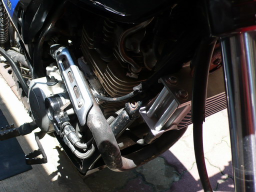

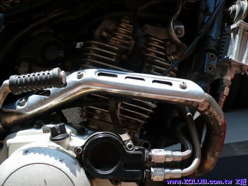

去年加裝了油冷排後剛開始效果感覺還不錯(在冬天)直到今年夏天了覺得越來越不對了.怎麼那麼燙阿.於是最後武器上場了  就是加上散熱片.一共加了13片.3X11(公分)X9片.1.5X11(公分)X4片.才覺得好一點點而已.還是燙阿.溫度太高機油容易劣化.是容易磨損和縮缸的源頭.要改223cc要克服這一點.引擎才會耐用.
左邊加了9片
左邊加了9片
左邊加了9片
左邊加了9片
右邊加了4片
右邊加了4片
右邊加了4片
右邊加了4片
