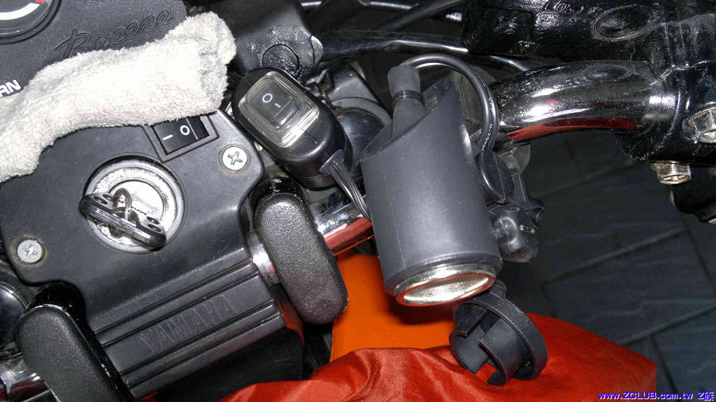

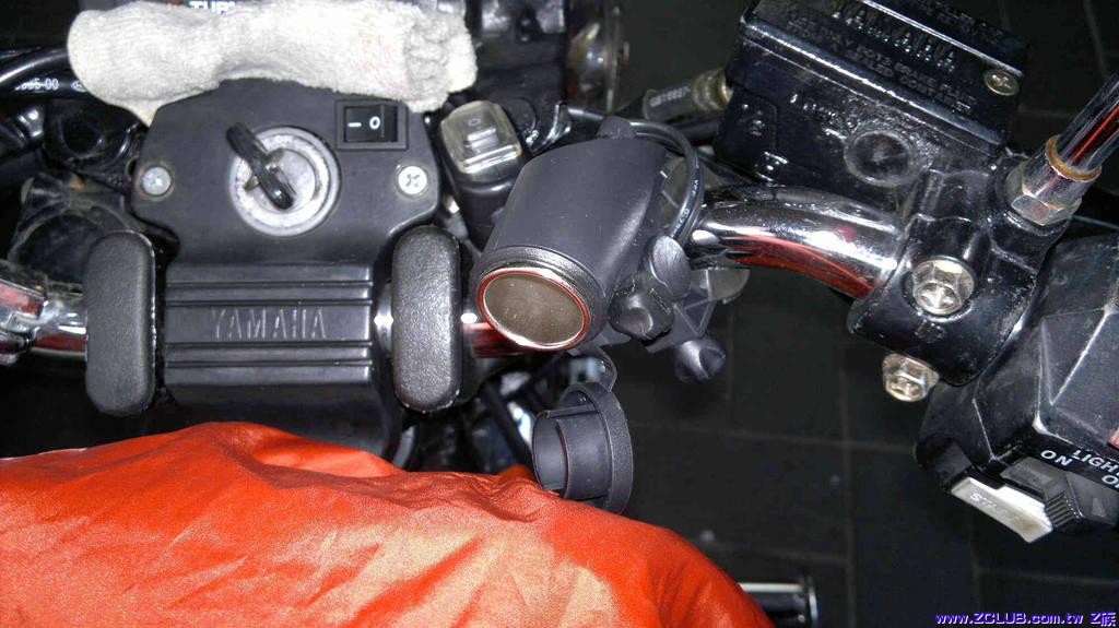

本帖最後由 keny025 於 2011-7-26 21:25 編輯
大家笑吧~~很土的炮!!

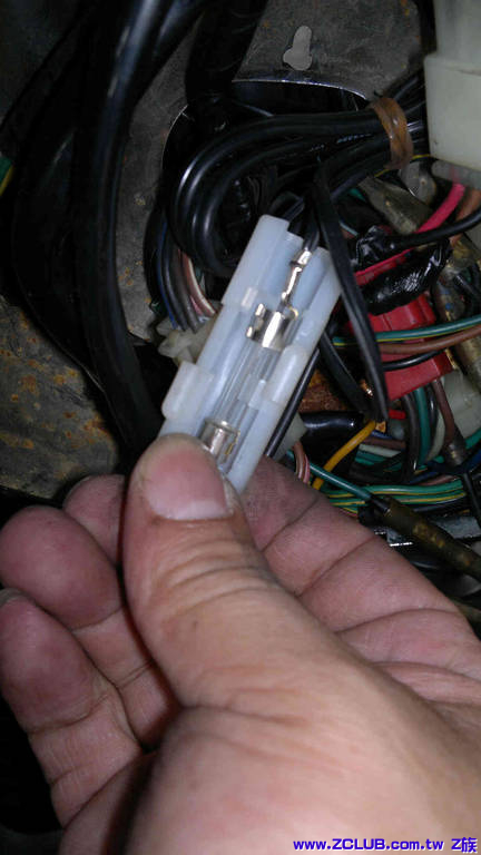

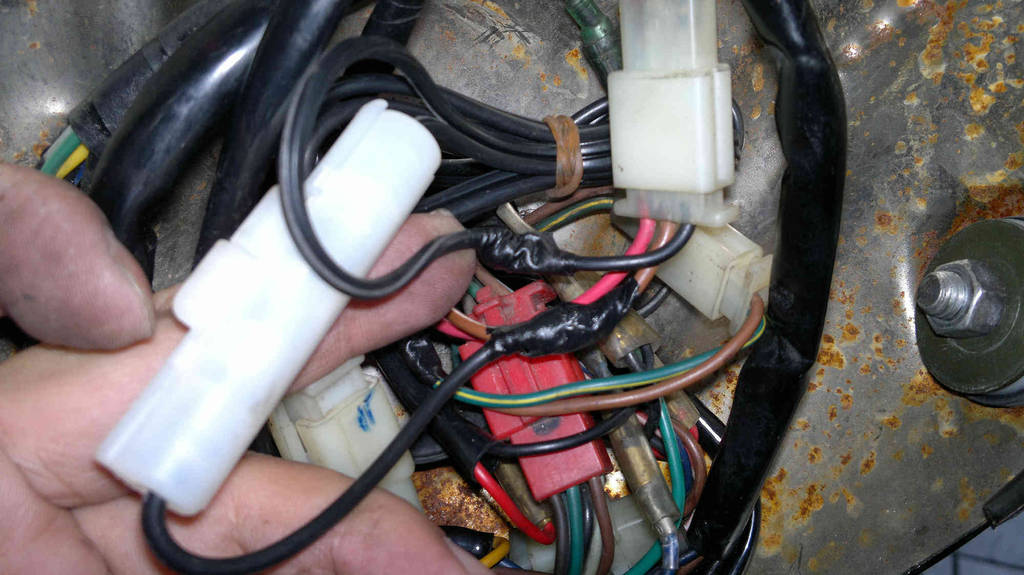

有保險絲感覺安全點
接在電門線圈上 正電接棕色 負電接黑色 以鑰匙控制電源輸入
完工照一
完工照二

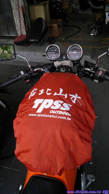

附上我找好久的橘色油箱包防水套!!(字不喜歡!!)

发表于 2011-7-26 21:24:52 | 显示全部楼层
回復 keny025 的帖子
通常座充插頭那邊也有保險絲
