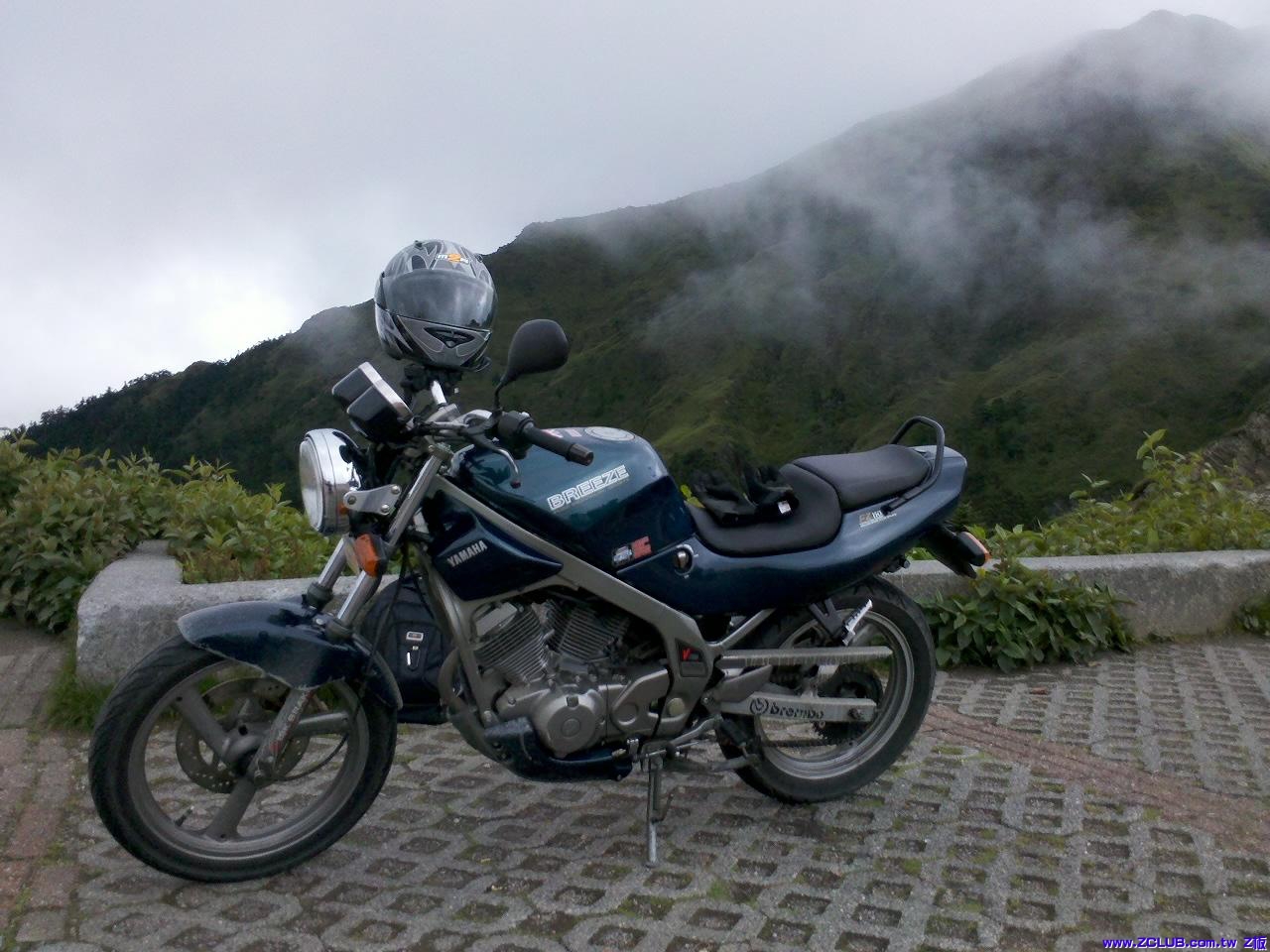

发表于 2011-7-29 20:10:43 | 显示全部楼层
武嶺上過5,6次

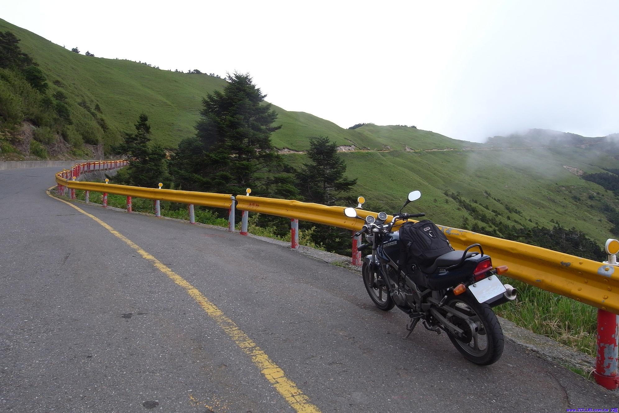

发表于 2011-7-30 00:26:18 | 显示全部楼层
貼張學生時的照片...
1代車原廠無改,齒比也都沒有改動...
鳶峰翠峰過去後真的不好爬..
但是上的去...高山症會很明顯~~

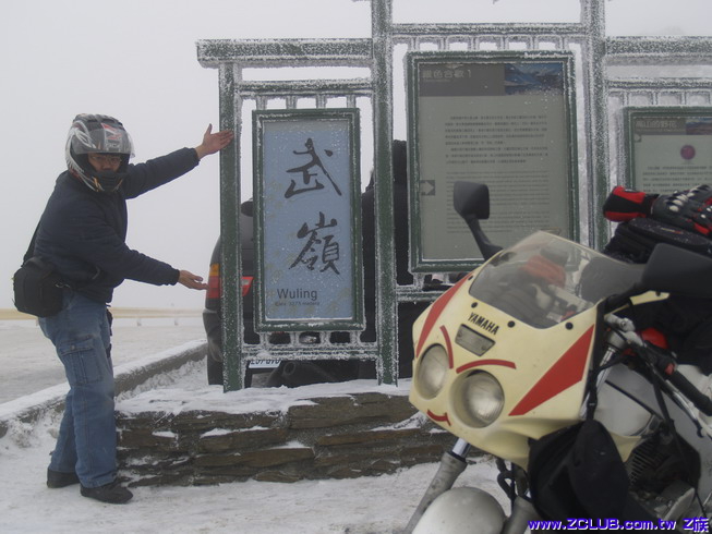

发表于 2011-7-30 01:46:51 | 显示全部楼层
本帖最後由 yamaha_yb125e 於 2011-7-30 01:47 編輯
冰天雪地也是OK的
下雪也行!!超強!!!  发表于 2011-8-12 19:52
