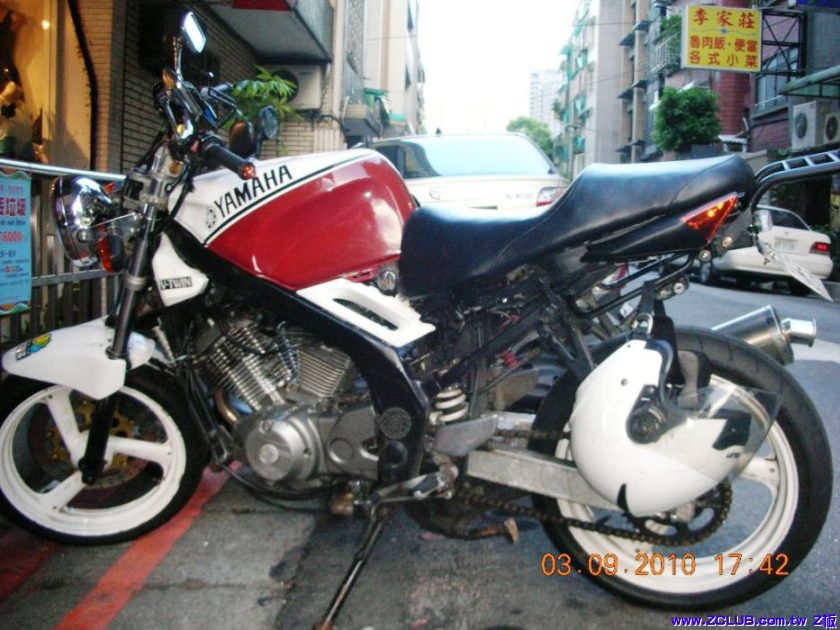

发表于 2011-8-12 11:52:16 | 显示全部楼层
 楼主| 发表于 2011-8-13 16:38:14 | 显示全部楼层
回復 gets 的帖子
這種不錯唷!!   哈   我流口水了
发表于 2011-8-14 17:07:50 | 显示全部楼层
我是用FZR後牌架鎖點加後
再外加一個加厚的鐵片
直接焊在車台上
後架是請景美橋阿北幫忙直接依照車台所點燒出來的
彎管部份也是用現成的
管材空心  不過因為是生鐵  所以有點重
1k搞定~
