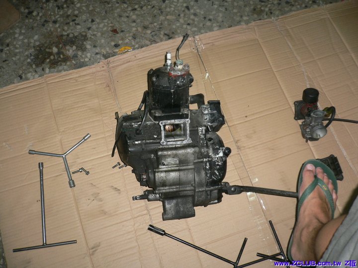

之前從中橫騎回台北
回程三檔就掛掉了...一進三檔就給我一直跳
初估是三檔齒/撥叉磨損
於是今天把引擎烙下來了
不過我手邊沒有電盤特工/承軸拔取器...之類的特工
不知道有沒有台北的大大願意借我呢? (我在板橋這邊)
在此附上十二萬分感激!!>"<
話說第一次DIY拆引擎 有種又喜又憂的感覺
发表于 2011-8-2 23:33:45 | 显示全部楼层
哪些工具都沒有多少錢
只是第一次拆裝喔!
很多的妹腳要注意
引擎區軸一定要用拉的
還有要對正引擎KS的動作
還有墊片要刮乾淨喔
在用油石磨過墊片務必用正廠的
還有區軸下來了
就跟連桿跟裡面的滾針順便換一換
在安裝的時候主副軸的齒輪墊片一定要注意
感謝大大提醒!! 我會注意的^^  发表于 2011-8-2 23:52
发表于 2011-8-3 00:15:41 | 显示全部楼层
小弟有電盤特工,不嫌北市東區遠的話可以過來拿
盡量讓特工大螺帽的內牙咬滿電盤,再扣下板機就好XD
沒氣動的話,區軸電盤側的螺母會比較難鬆
稍微找個適當的位置固定好電盤,用長一點的板桿就可以幹下來
有些部分可以在引擎還在車架上先拆下來
不然每次施力,整顆ks都會滾來滾去@@
