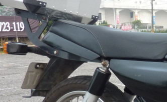

可以考慮用跟我一樣的!!
材質可以 鐵、白鐵、鋁合金
這是之前原本是裝KTR的  結果環島到一半就斷了!!超囧
回來後就自己用厚紙板剪一剪去請工廠幫忙加工..
我自己材質是用鐵 再噴鐵樂士而已!這樣就很實用了..
裝的話就是鎖原廠的那兩個鎖點不需要再另外開洞..
這樣不是犧牲掉了旁邊兩個扶手?  发表于 2011-8-6 12:29
沒看到你的是甚麼樣的?  发表于 2011-8-6 12:02

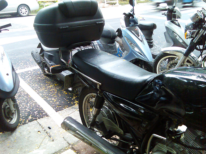

发表于 2011-8-8 23:18:48 | 显示全部楼层

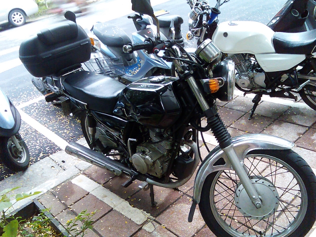

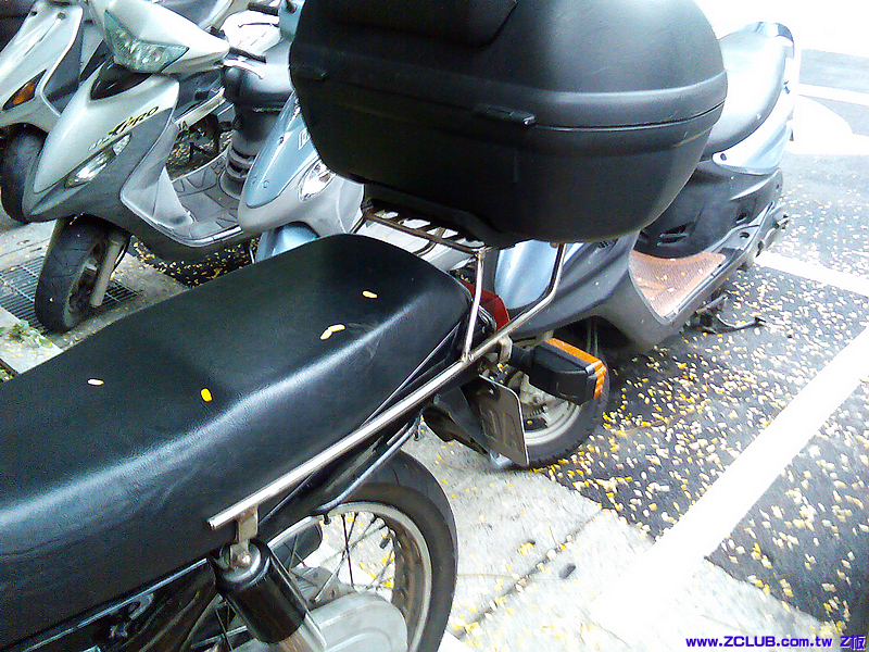

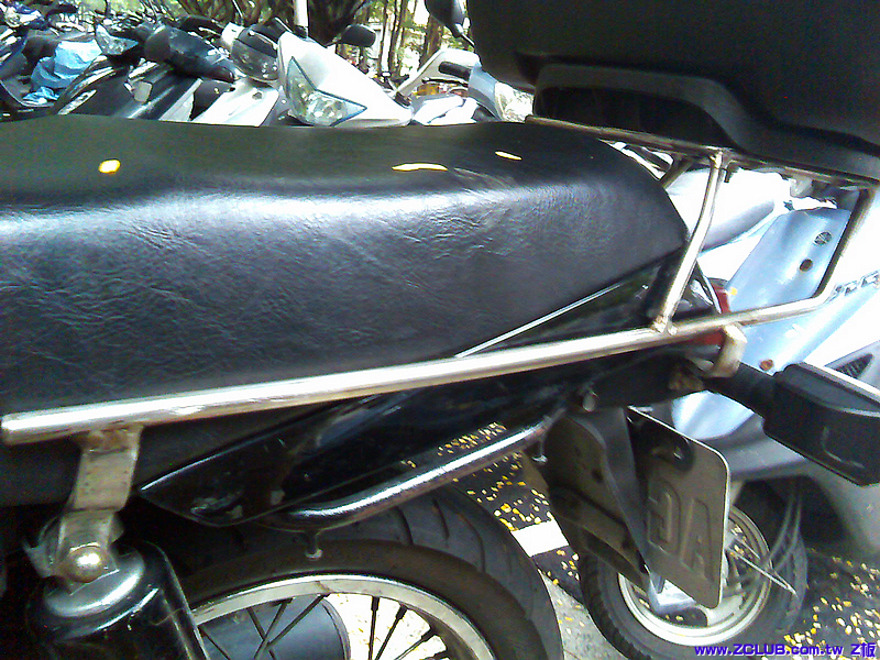

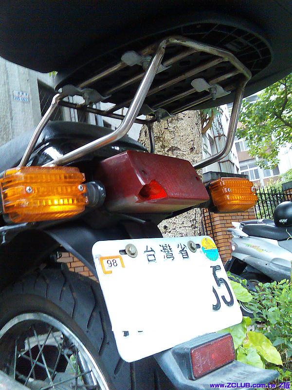

我的土炮不完美貨架------供參考
我第一次貼圖,有去看怎麼貼,但我按相片後怎沒出現代碼呢--------=="
先試試看囉
 楼主| 发表于 2011-8-9 01:39:15 | 显示全部楼层
回復 源仔 的帖子
謝謝啦  不過是想保留後座
後座不用動到,完整的。  发表于 2011-8-12 22:05

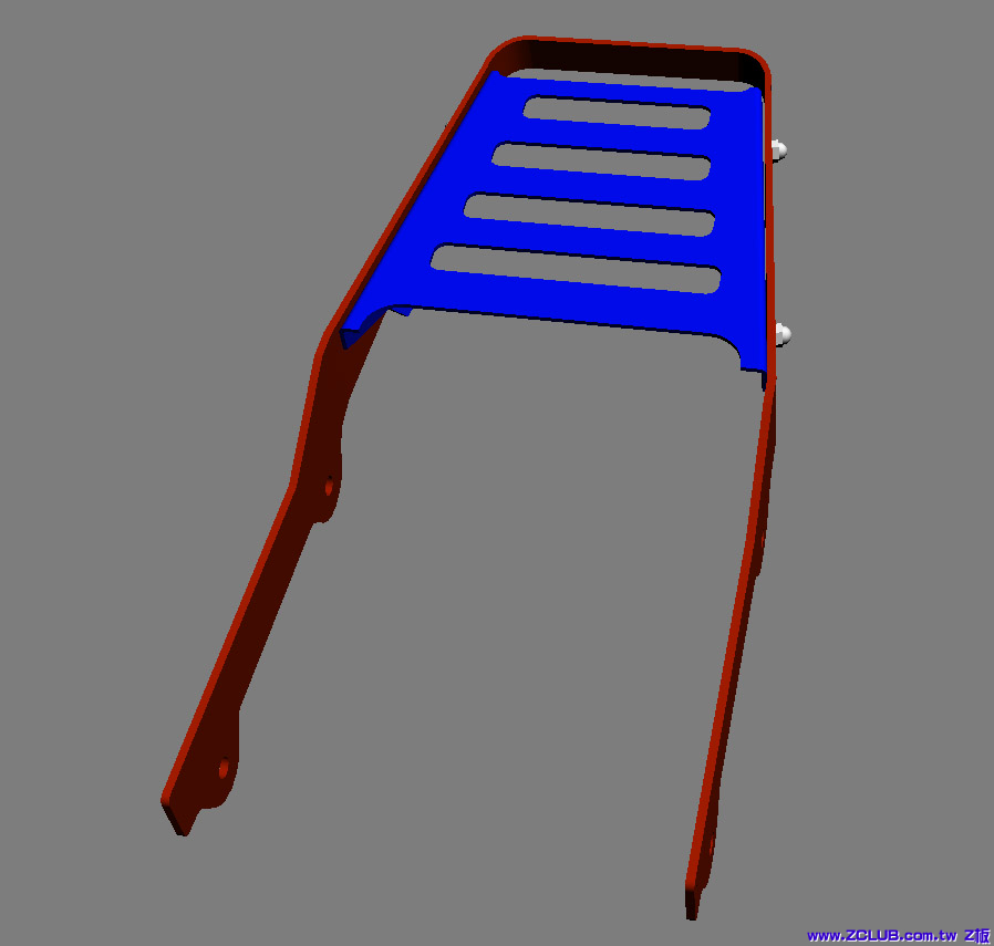

发表于 2011-10-15 20:03:11 | 显示全部楼层
本帖最後由 chanhonga1978 於 2011-10-15 20:08 編輯

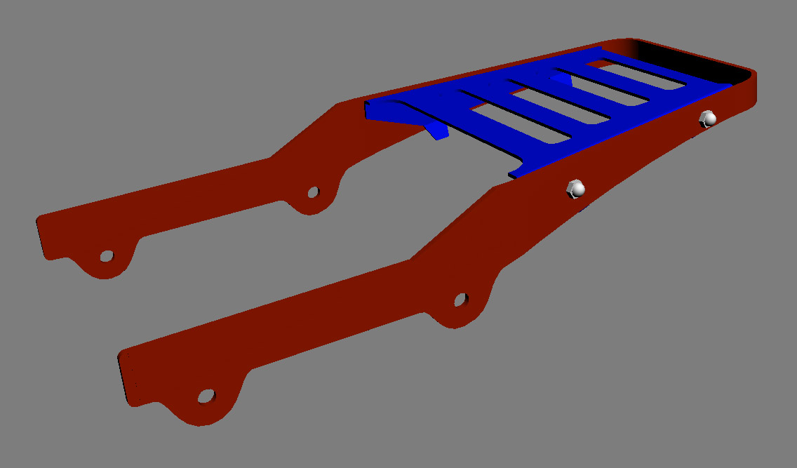

幾週前畫的
貼上給大家參考
有附勾網子的鉤子
不過這款要在座墊的尾殼上開溝就是了
不然就不裝尾殼了
接車架的兩個洞還可以鎖原廠後握把
发表于 2011-10-15 21:24:56 | 显示全部楼层
不能對尾殼好一點嗎QQ"..................
另外既然是自己畫的,是不是可以設計一個後座乘客比較好抓的地方?
