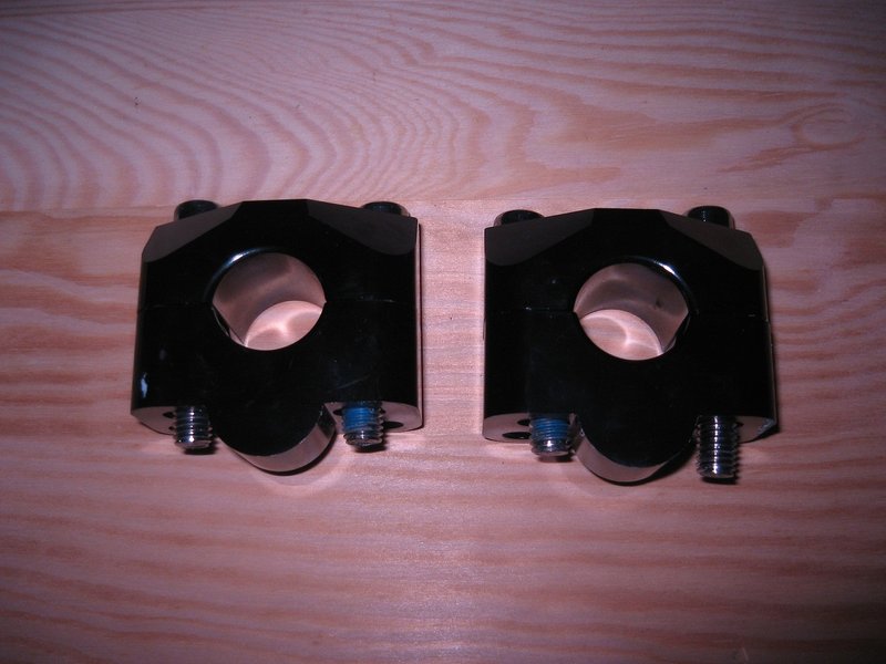

那只好找增高座了!! 這只黑色的蠻漂亮的!!

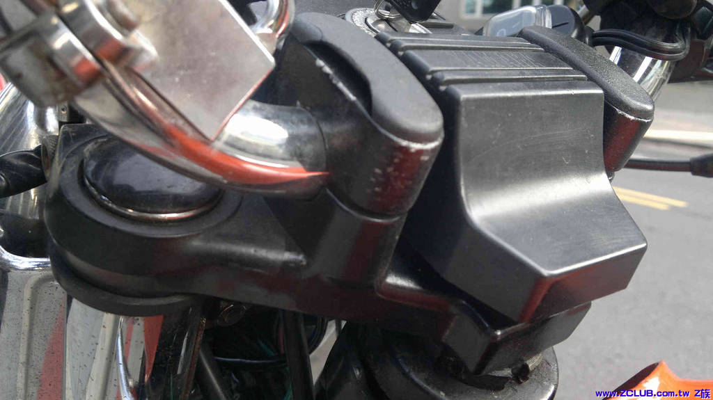

未裝增高座的FZ2把 俯視圖
未裝增高座的FZ2把 側視圖

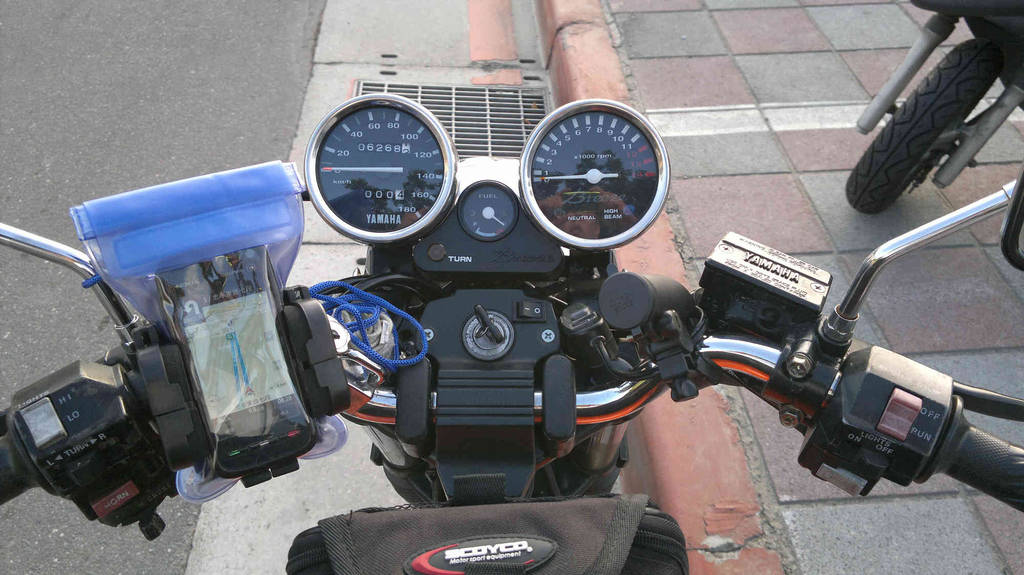

裝了增高座的FZ2把 俯視圖
裝了增高座的FZ2把 側視圖
手把增高,壓在手把上的身體重量變少,騎乘舒服多了!!
只是過彎的時候,手的力量要推更大一點!!
整體說來是很滿意啦!!!(當初環島前應該先裝的!)

回復 a0917188424 的帖子
這個只有2公分,我當初設定是要3公分以上,但是都只有粗把可用(例:BWS)!!
我勉為其難買了它,沒想到功效蠻好的!!

发表于 2011-9-13 11:13:16 | 显示全部楼层
裝了機車點煙器那就可以用導航機啦!!
真是不錯耶~~!!
介紹依下下要如何裝吧~~!謝謝
 楼主| 发表于 2011-9-13 11:19:10 | 显示全部楼层
