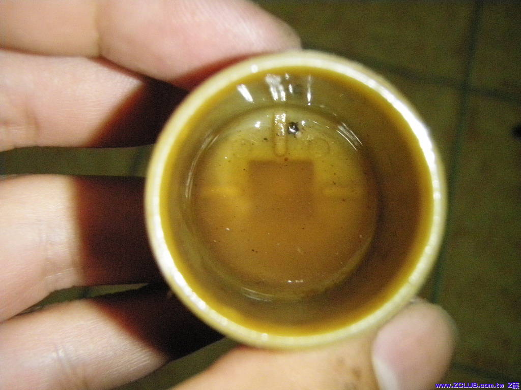

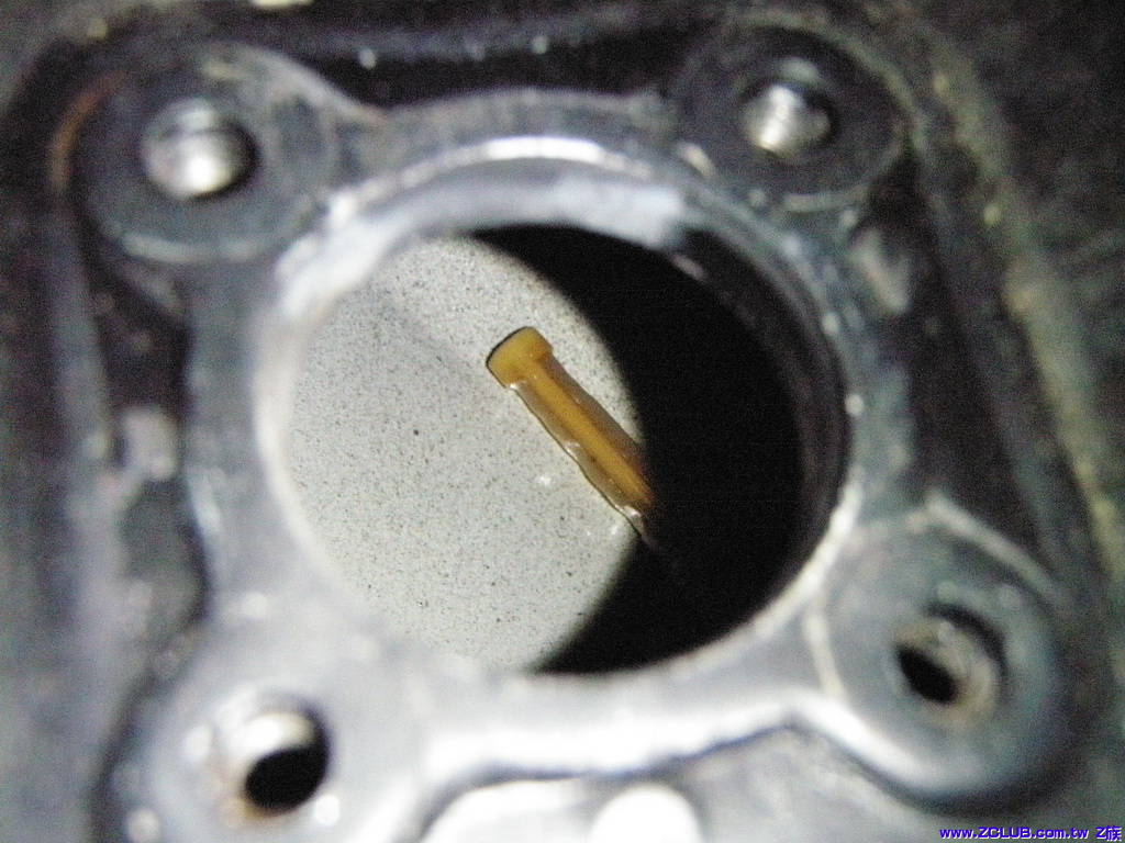

今天再把油杯拆下來看...又跟上次一樣髒了= =
於是心一橫..剛好油箱的油也所剩無幾了就直接把油箱拆上來看看到底是怎樣
猜下油杯之後發現...怎麼少一個管子,之後又把浮筒拆下來然後看一下裡面
果然有一個管子在裡面游泳

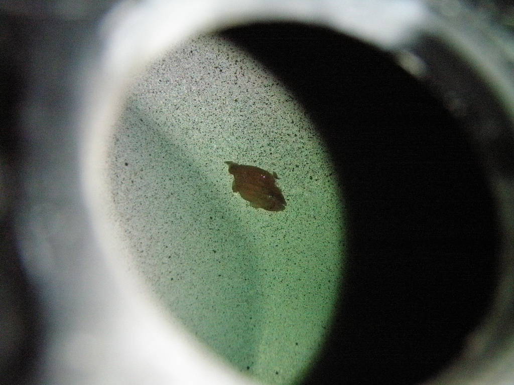

之後又搖了一下..又有一個奇怪的東西出現了
夾起來之後...
這東西摸起來QQ的...不知道有沒有人可以告訴我這是啥= =
這是油箱內的狀況...那一點一點的就是生鏽了嗎?

拔水劑我也有在加..不過最近換住宿的地方有地下停車場沒淋到雨所以我久沒有用了
話說油箱的油不管我怎麼用依然會殘留一點在裡面..不知道要怎樣才能把它完全倒出來???
應該不會真的要換一個油箱了吧>"<好貴
