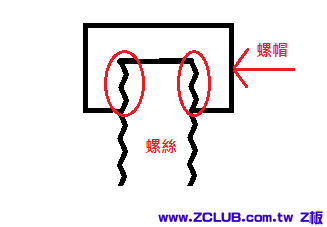

可能是小弟說明不清楚害個位大大誤解
螺母六個角都健在
可能壞的是(以簡易的圖片說明
新點陣圖影像.jpg 個人猜測可能是圈起來的部分崩掉
如果真是這樣該如何解決??
這種名稱叫怎麼請大大說明
萬分感謝!!
发表于 2011-8-9 23:20:10 | 显示全部楼层
卡死轉不動? 還是空轉不出來?
噴WD40+ 時間+ 扳手左右轉動......重複
看看能不能 震鬆螺帽
 楼主| 发表于 2011-8-9 23:25:04 | 显示全部楼层
回復 eyesman 的帖子
是空轉!!不出來
好這方式明天試試看
发表于 2011-8-9 23:34:24 | 显示全部楼层
空轉啊~~螺牙損毀沒有推力移動
找個幫手 用尖銳平口的工具(ex:螺絲起子)
插入縫隙頂著助推出來 然後用扳手慢慢轉試試
发表于 2011-8-9 23:55:56 | 显示全部楼层
樓上說的應該是這樣吧
轉螺帽然後用起子往上頂
Yes~  发表于 2011-8-10 17:08

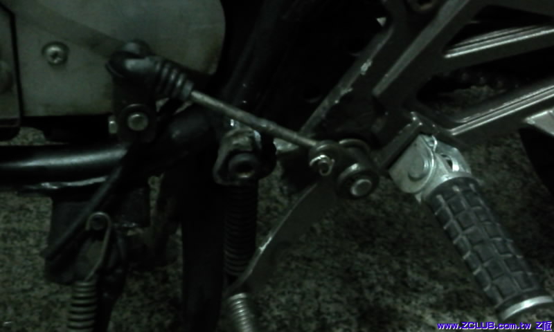

請問追風腳踏  材質:鋁合金 沒錯吧
斷這樣還可以接回去嗎?
((難道直有"換"一途嗎
氬焊可以接回去!  发表于 2011-8-10 02:13
